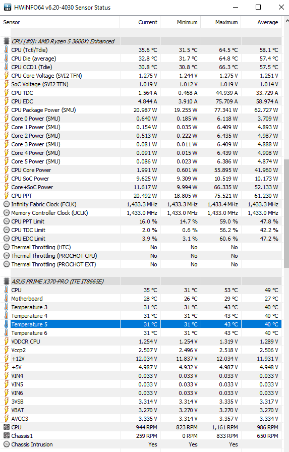

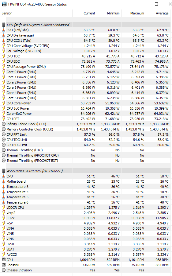

Поменял ryzen 1600 на 3600x и обнаружил что температура определяемая материнкой далека от реальной температуры проца(скрины без нагрузки и с нагрузкой). Соответственно профиль вентилятора процессора имеет мало отношения к реальности и получается какая-то ерунда с оборотами кулера. Есть мысли как сделать нормальный профиль с привязкой к реальной температуре? На ум приходит только использовать спидфан или тупо выставить в асусовской утилите постоянные обороты, т.к. комп все равно постоянно под нагрузкой.
