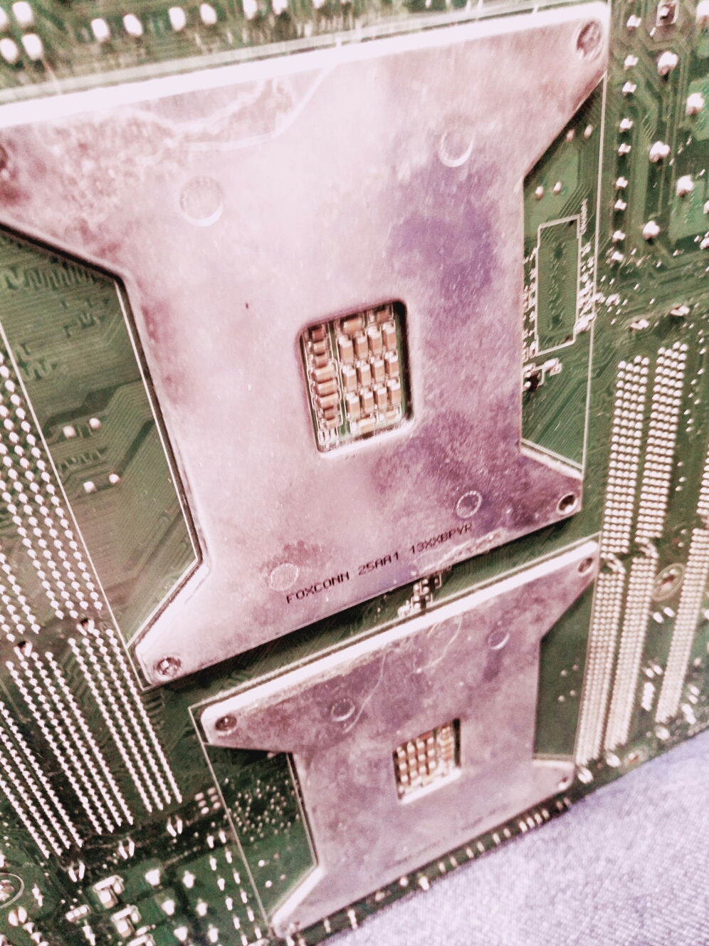

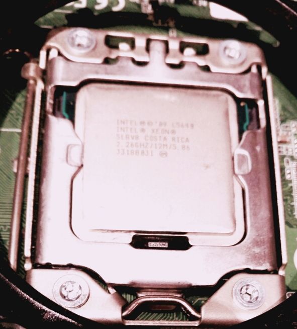

Выкручиваем 4 звездочки и снимаем бекплейт
асус2.jpg [ 69.15 КБ | Просмотров: 3946 ]
Его нужно вынуть из платы и сверлом на 3 высверлить по 4 дырки в каждом сокете..(на фото дырки просверлены)
асус.jpg [ 1.09 МБ | Просмотров: 3946 ]

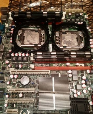

Далее покупаем Conversion Bracket и вставляем, на тао они стоят по 1.2 юаня - 12 рублей, на Шопотам 600 рублей)))
asus1.jpg [ 55.35 КБ | Просмотров: 3946 ]

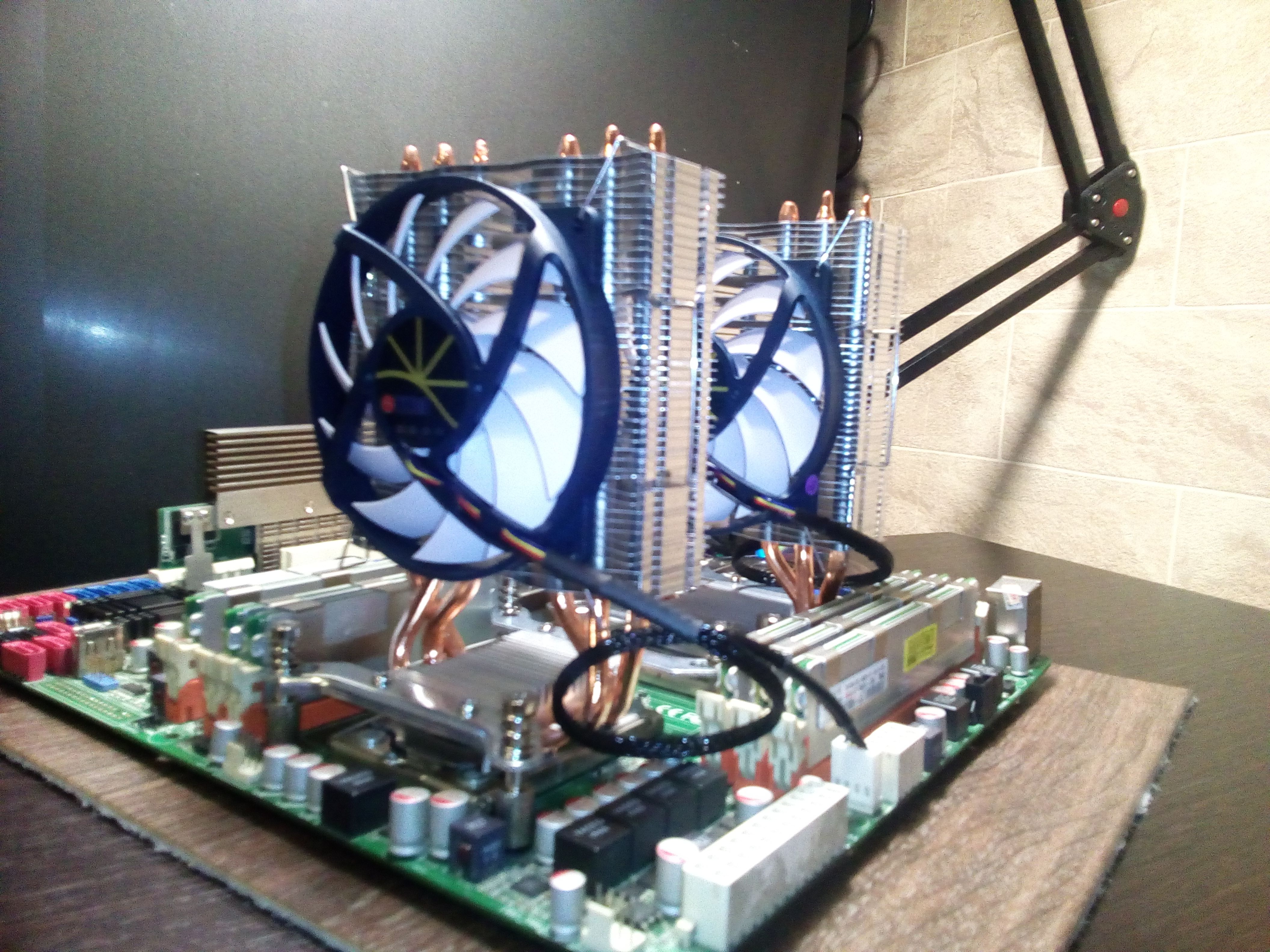

А слабо проявлять русскую смекалку до того, как приобретать оборудование? И, вместо кулеров, которые крепятся посредством пластиковых клипс и колец, купить кулеры с винтовым креплением?
Тем более, что эти кольца, aka Conversion Bracket, разные бывают. И некоторые придется ещё и сами подпиливать, чтобы не упирались в планки памяти с радиаторами.
Так вот. Две титанистых Стрекозы номер 3 встали на Z8NA-D6 как родные. "TITAN Dragonfly 3". Парт. № TTC-NC85TZ(RB)
Обошлись они мне в январе 18-го в 1180 рублей за штуку. В баксы и юани сами переводите. А это в русском магазине. Без заморочек с приобретением на Тао и последующей доставкой.
Просто игнорируем присутствие в комплектах к Стрекозам back plate-ов и вкручиваем все винты в то, что уже смонтировано на плате производителем. Без молотка, напильника, и, щас ересь скажу, сверла!

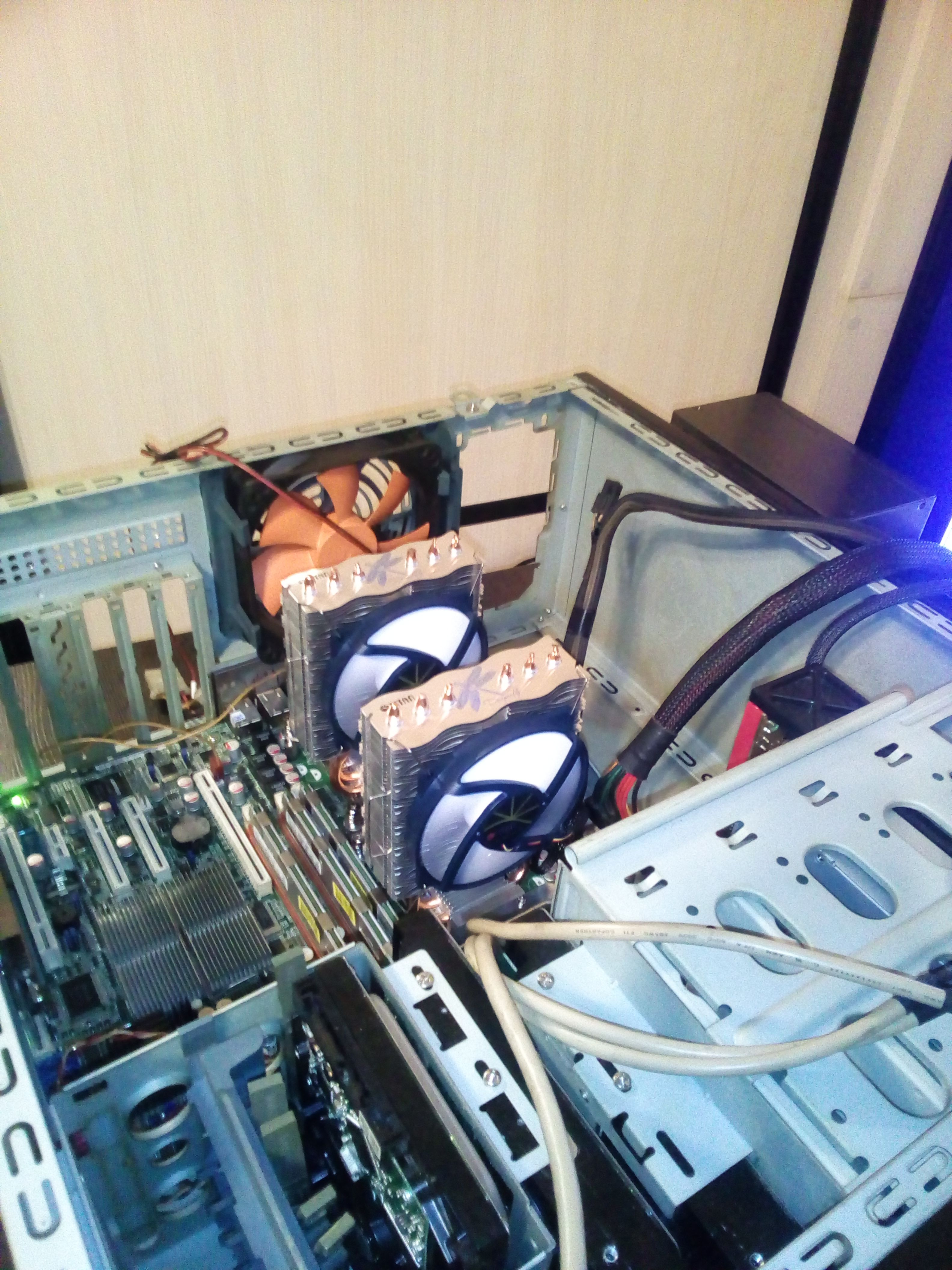

Общий вид собранной конструкции
Комментарий к файлу: До монтажа в корпус
IMG_20180128_173012_2m.jpg [ 1.86 МБ | Просмотров: 3700 ]

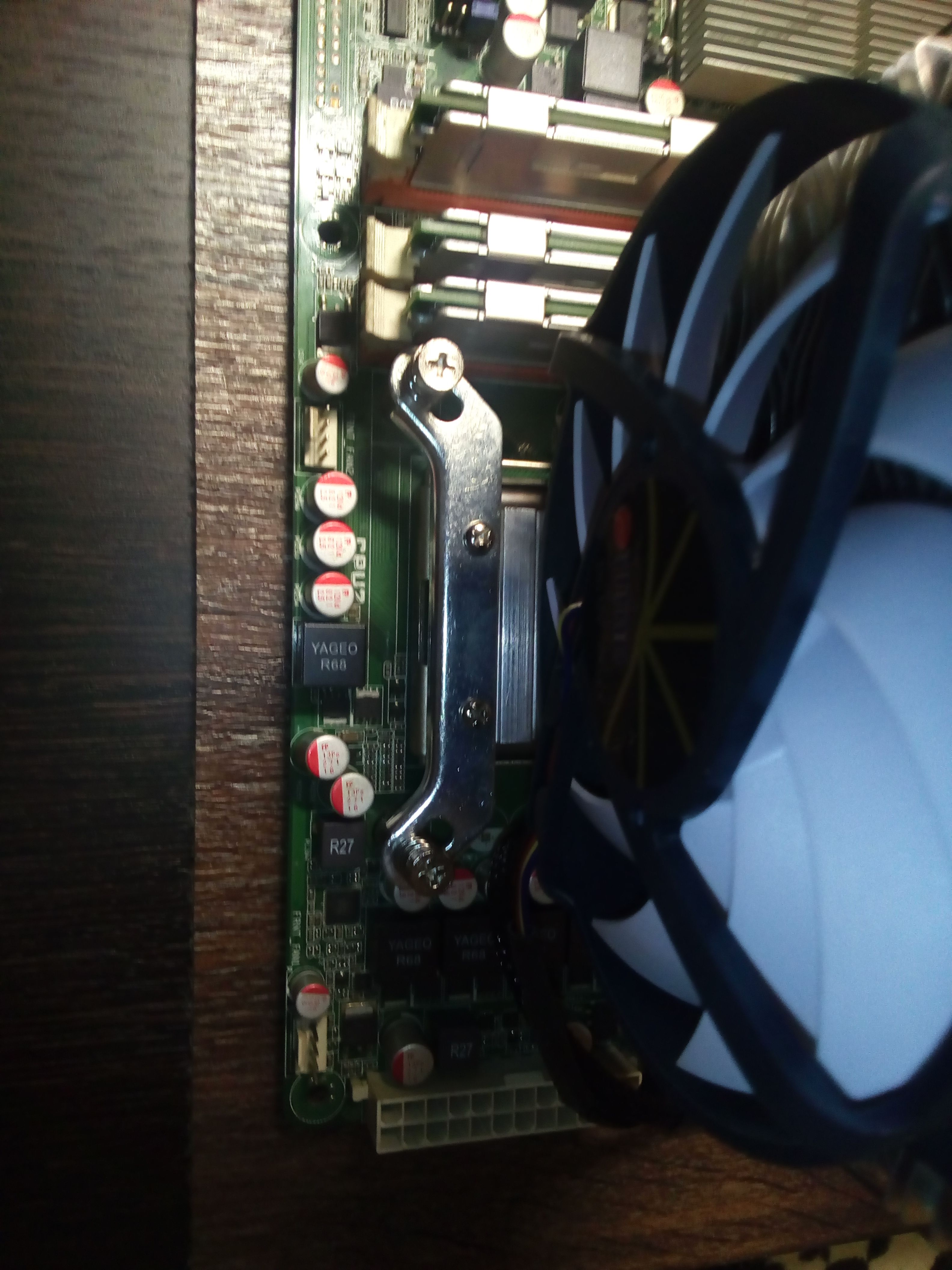

Винты крепления
Комментарий к файлу: Вот такое крепление имелось в виду
IMG_20180128_173150_2m.jpg [ 984.3 КБ | Просмотров: 3700 ]

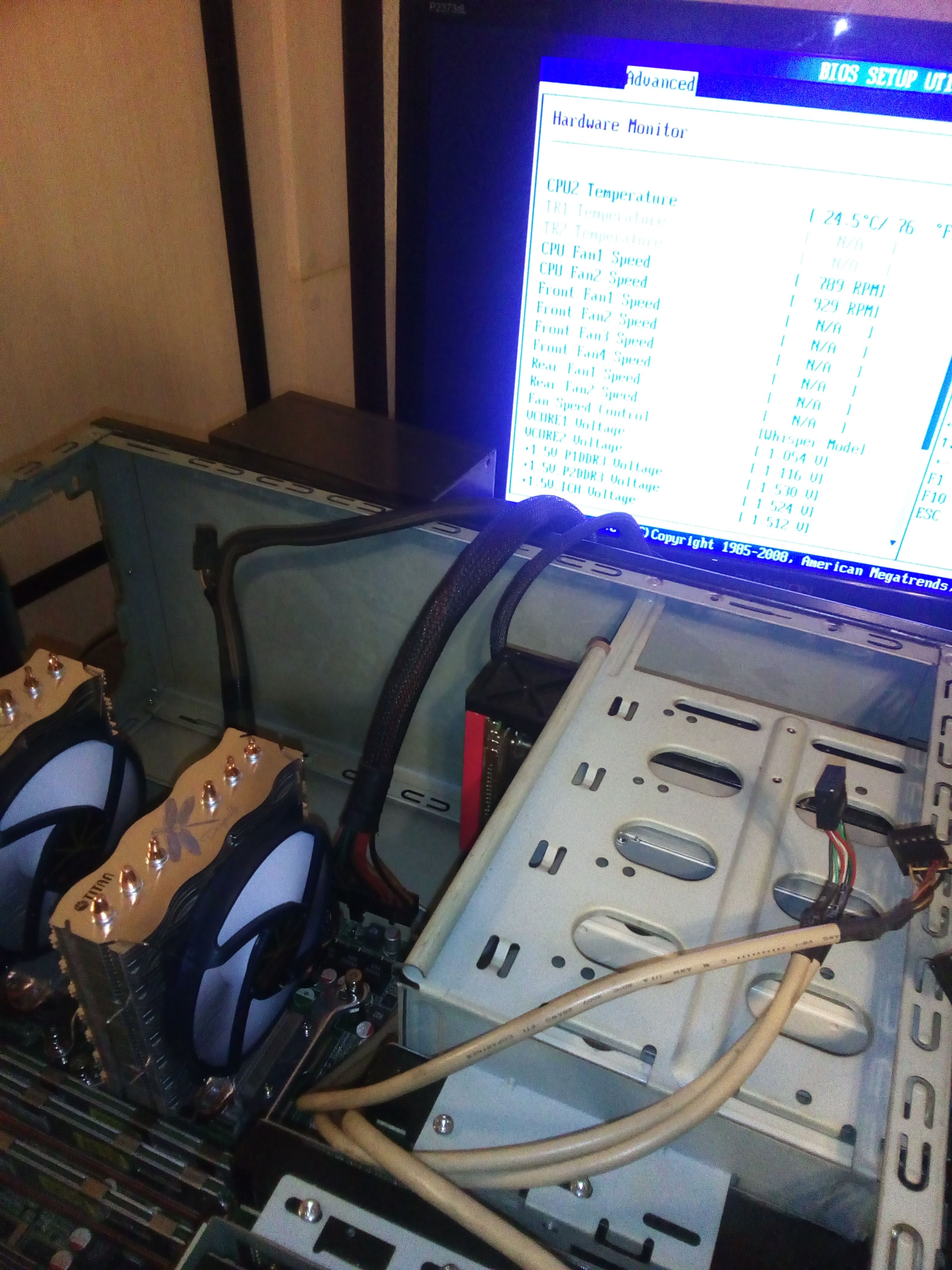

В корпусе
Комментарий к файлу: И всё-таки они вертятся!
IMG_20180128_185953_2m.jpg [ 1.42 МБ | Просмотров: 3700 ]
Комментарий к файлу: 24,5 градуса на ЦПУ2
IMG_20180128_190021_2m.jpg [ 1.5 МБ | Просмотров: 3684 ]

Конкретно с этими кулерами два Intel Xeon E5640 показывают в Hardware Monitor-е бивиса температуру 25-35 градусов Ц. На штатных частотах. ОСь не ставил еще. Камни гнать не собираюсь.
