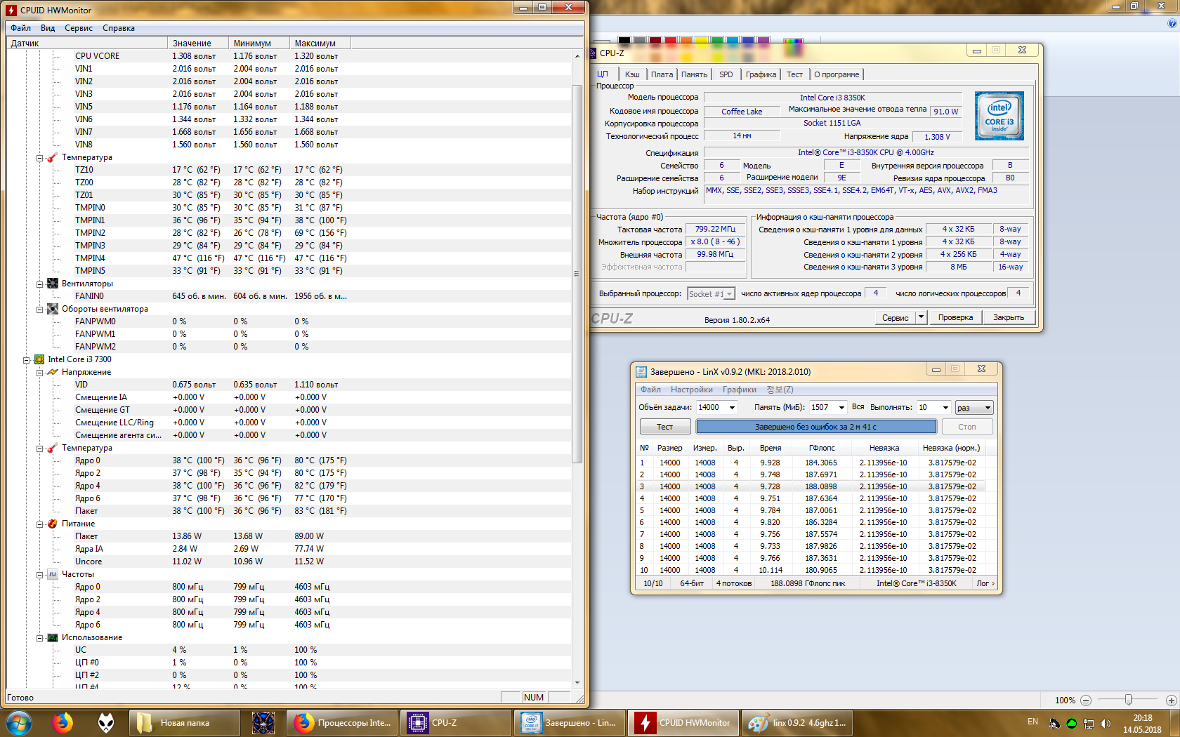

Ребята, может кто в курсе, когда я вручную ставлю напряжение питания ядра - " CPU VCORE " у меня, в программе cpu-z, некорректно отображается значение напряжение ядра, то есть оно меняется только при загрузке - в меньшую сторону, а в обычном режиме показывает стабильно высокое напряжение. Например, напряжение должно варьироваться от 0,636в и выше, при разгоне программа стабильно показывает 1,308, и иногда, при больших нагрузках идет на спад, а потом приходит обратно в исходное положение. Так же, напряжение ядра в СPU-Z показывает не такое как я выставил на мат. плате, а отличается: допустим показывает 1,308, а я поставил 1,330, то есть чуть меньше, однако в HWMonitor "напряжение процессора" - " VID " варируется от нагрузки корректно, так же как и было без разгона в СPU-Z. Хотелось бы узнать это глюк программы или сpu-z показывает напряжение которое идет от мат. платы, а не от процессора, может у кого то также? Мат. плата Gigabyte hd3 процессор 8350k.
LLC у вас работает. На каком оно уровне стоит?
Per aspera ad astra
Регистрация: 08.05.2018
oksibutch
LLC я не знаю что это, я его не трогал.
