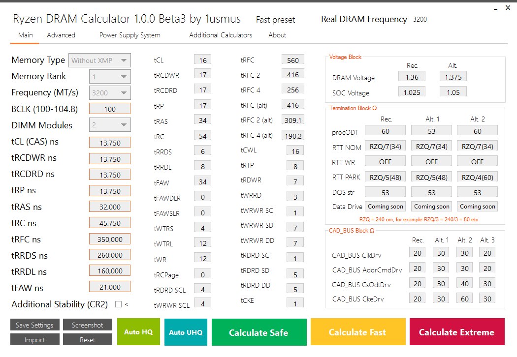

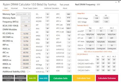

Если кому интересно, то Ryzen 5 1600x или Ryzen 7 1700x, работающие на частотах 4,0 ГГц по всем ядрам в разгоне, имея низкую латентность ОЗУ CL14 14 14 14 28 при 3200 МГц или тем более 3466 МГц довольно стабильно держат планку по 1% 0.1% и AVG фпс в играх, можно сказать не уступая Intel Core i7 7700k OC@5.0ГГц на тех же 3200-3400МГц по ОЗУ.
Мои настройки и результаты тестов для ОЗУ:
Calculator 3200.jpg [ 150.01 КБ | Просмотров: 11178 ]
3200 CL16 20 20 30 30.png [ 91.66 КБ | Просмотров: 11178 ]

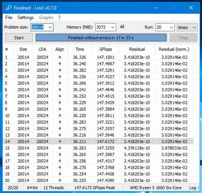

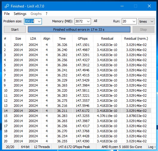

Если в UEFI выставлять напряжение на ЦП или на SOC, то нужно заниматься вакханалией, например, если на процессор vCore стандартное напряжение указано 1,25В, то ты выставляешь напряжение с шагом в + 0,00625В, то есть нельзя самому писать свои значения, нужно брать в руки калькулятор и прибавлять, UEFI на B350 сам тебе не напишет сколько у тебя текущее напряжение после прибавления - это вообще дичь. Если не ошибаюсь, то на X370 такого нет. Там сам всё ставишь, а тут какая то пляска с бубном. Такая же участь ожидает и SOC. По LLC не хватает настроек, там они обозначены не как LLC 1-4 и тд, а как низкий, средний, высокий. Не хватает режимов BGS и BGS Alt - они отсутствуют в UEFI насколько я понял на всех Asus с B350 чипсетом, хотя режимы полезные для настройки ОЗУ, и это я еще не всё перечислил.
Stab.jpg [ 106.44 КБ | Просмотров: 11153 ]
