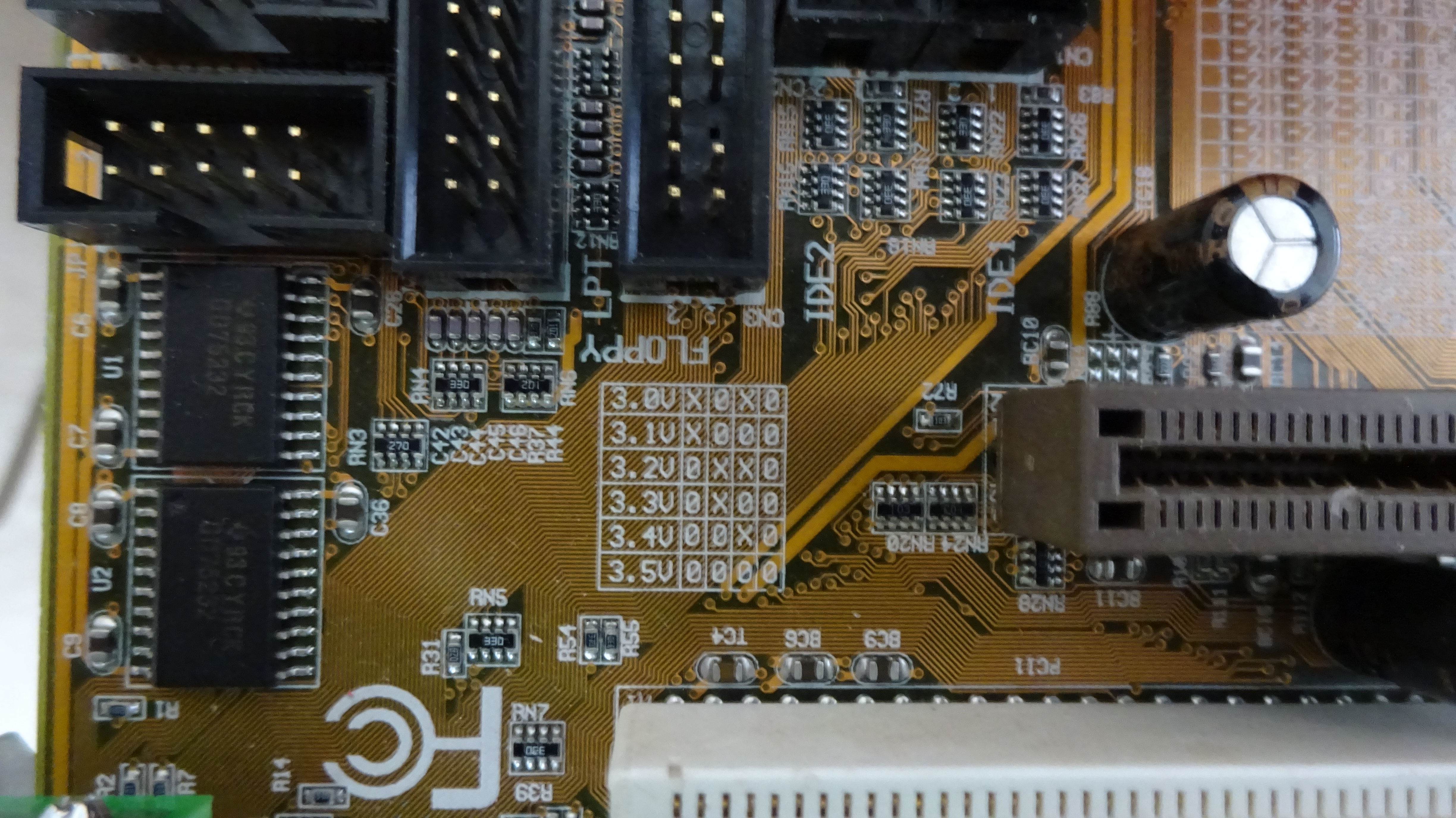

Имеется МП GA-5AA Rev 2.2 максимальное напряжение которое можно подать на ЦП составляет 2.9v (2.94 мультиметр)
Как поднять до 3.1 или выше?!
На плате есть:
LX8383A
EliteMT LP61256GS
HIP6008CD
Есть вариант сделать собственный питальник на полевых транзисторах 3.3 вольта
Также есть ATC-1020 i430VX, на плате перемычками можно выставить макс. шину только 66 мГц, однако на других платах на этом же чипсете можно и 75 и 83 включить, может есть у кого PinOut как выставить на чипсете 83 мГц?!
джамперов/дип на 3.5v там получается нету?
SM.YURBAN писал(а):
На плате есть:
LX8383A это тоже контроллер,но на что именно без понятия,может на северник/agp?
EliteMT LP61256GS это набортный кэш L2
HIP6008CD это контроллер на ядро и скорее всего на v i/o,можно попробовать VID мод сделать,как раз для 3.5v

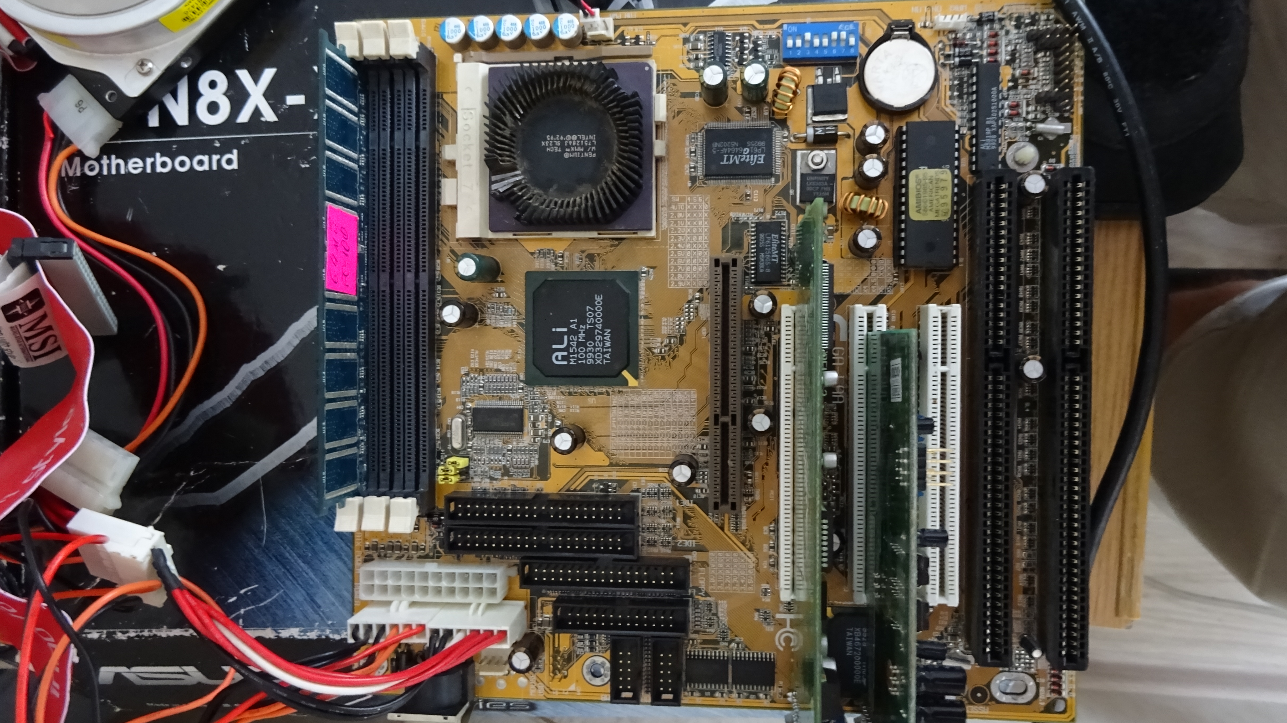

Эмм, ну схема джамперов на 3.5 вольта нарисована, а вот самих джамперов я не нашёл )) Может в ревизии платы 3 их и добавили но это не точно..
Фотка 1
Фотка 2
Покурил внимательно Мануал к этой плате, нашёл вроде как выставить 3.5 )) Буду тестить и замерять, спасибо!

у меня 330mhz только было)а какой клокер на доске? на фото не разглядеть

Remarc клокер ICS-9148AF-75
Добавлено спустя 12 минут 11 секунд:
SM.YURBAN по ATC-1020 обломчик, там клокер ICS 9159M, макс что может это 66.6 ) Придется менять на другой )
