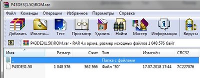

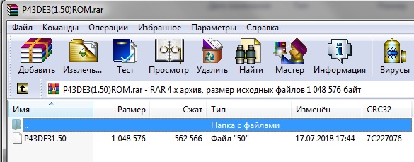

radical писал(а):
"создать загрузочную флешку DOS" он вполне может погуглить, как и "прошивка биоса AFUDOS", было бы желание
Но у меня модифицированый БИОС не в ".ROM" формате, а "Файл"50"". Или я идиот...
1.jpg [ 61.24 КБ | Просмотров: 9372 ]
