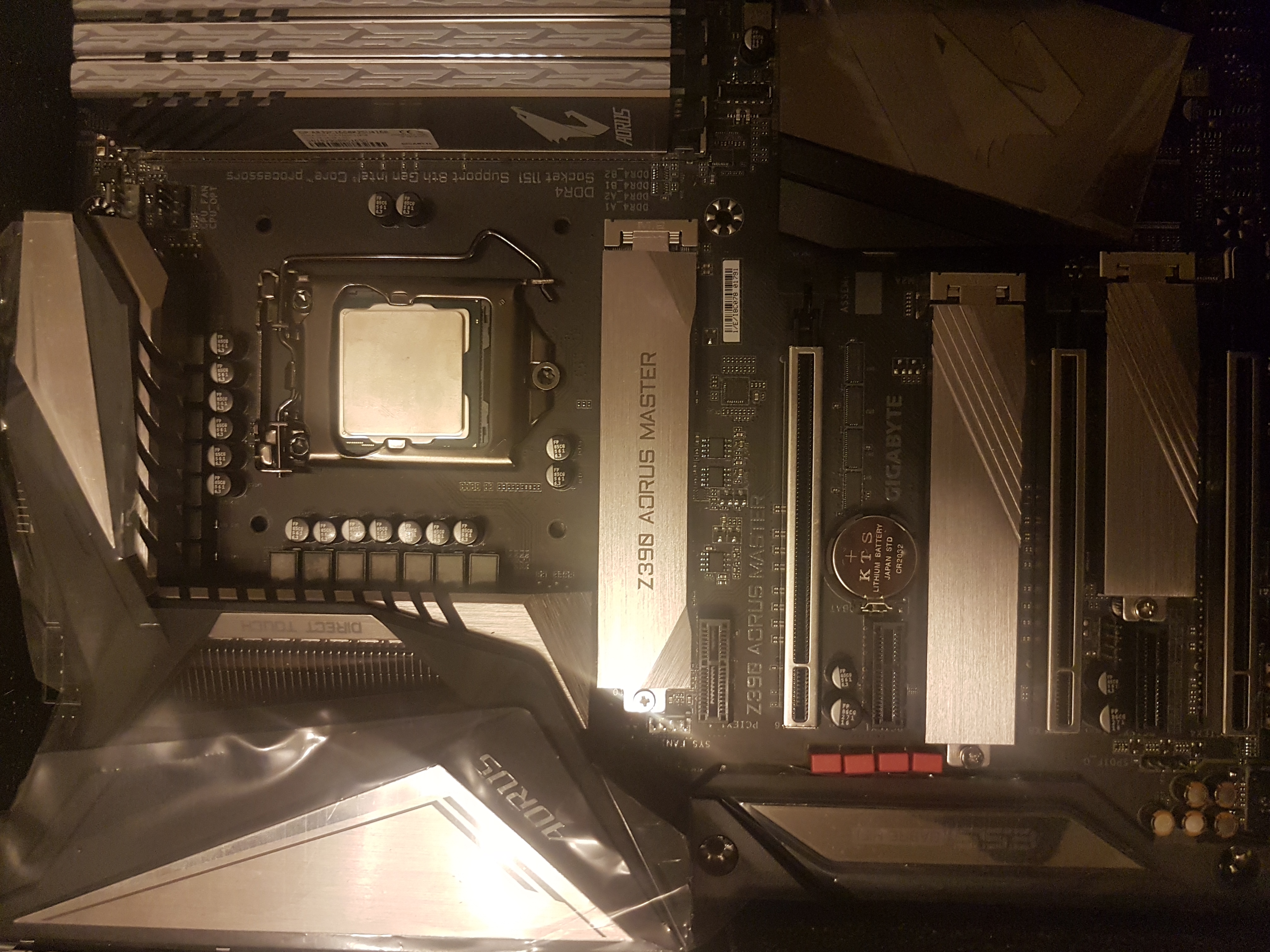

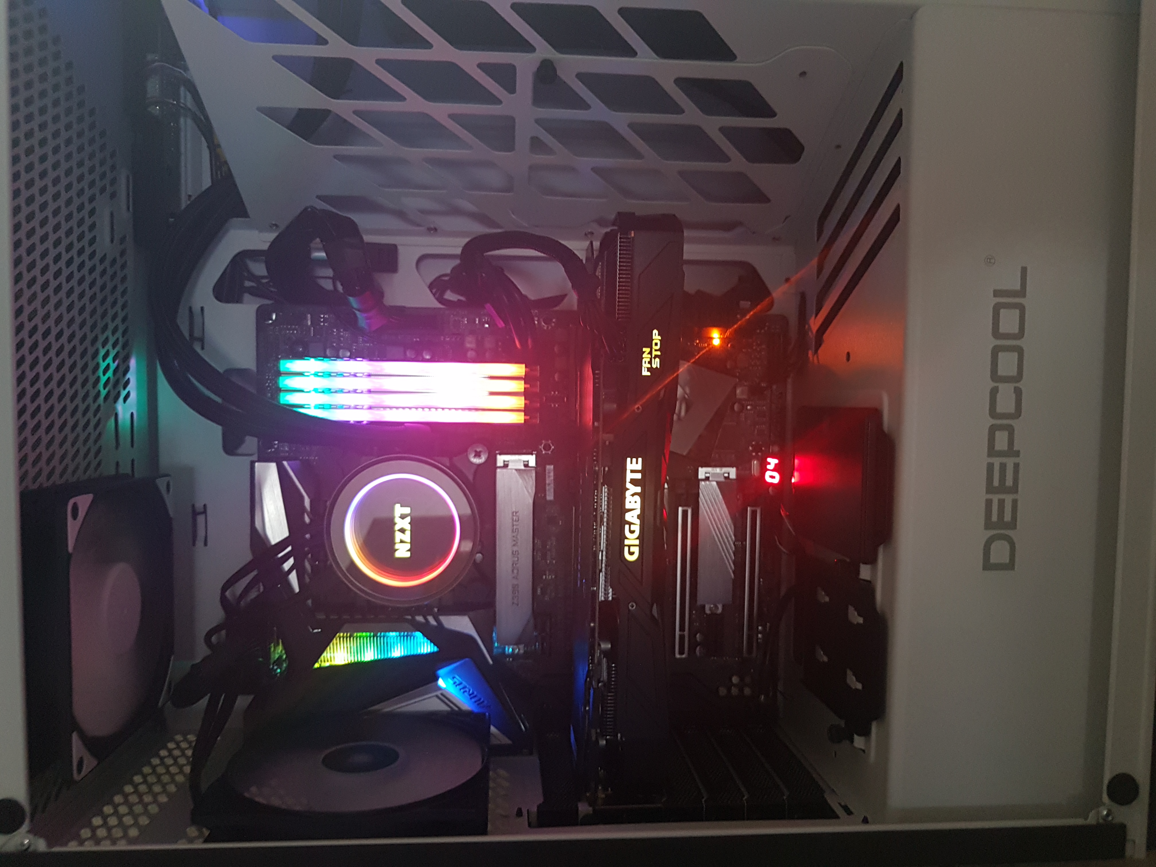

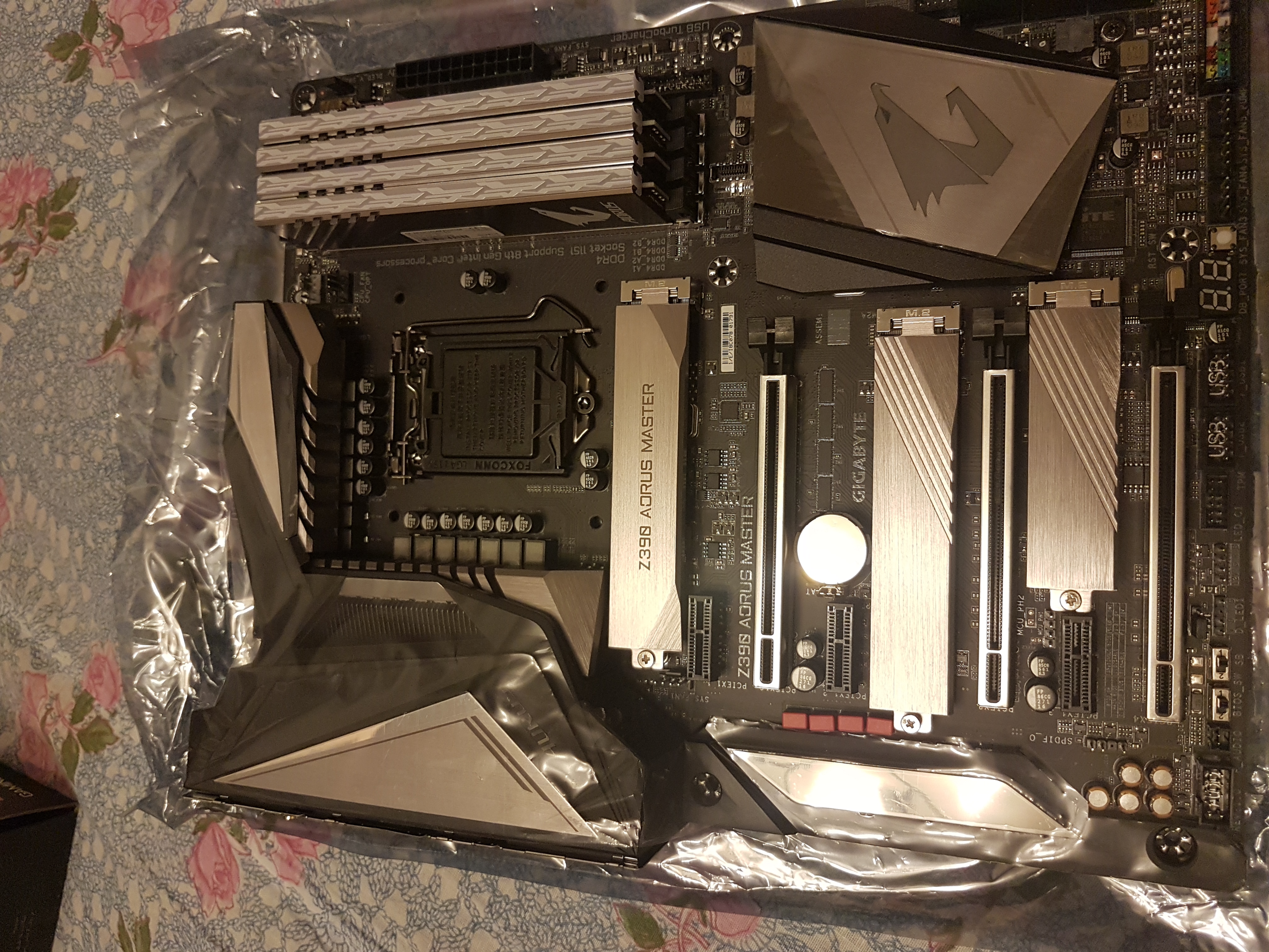

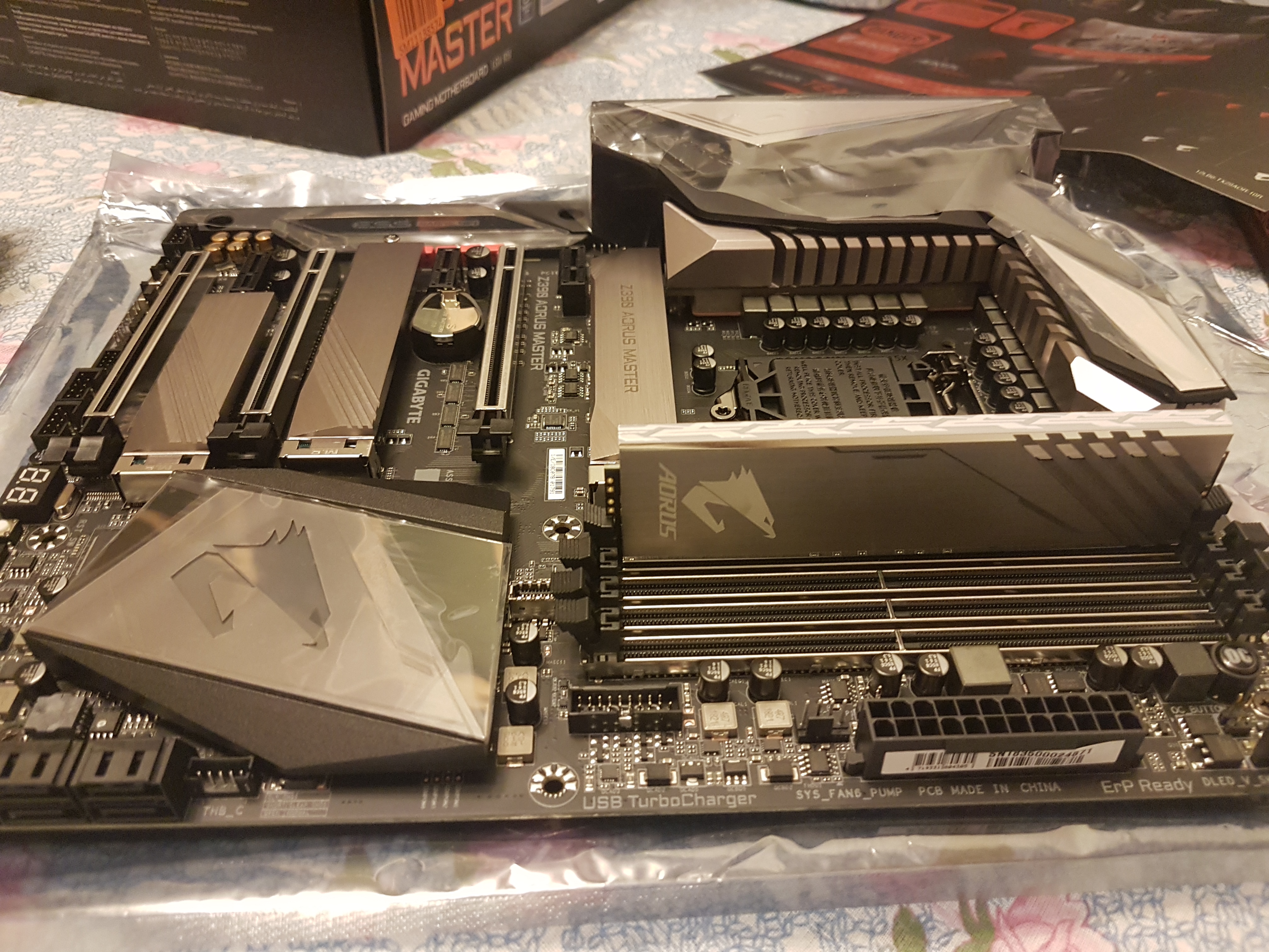

Создал тему для обсуждении всех проблем связанной с материнской платы Gigabyte Z390 Aorus Master и ее разгонным потенциалом. Поделитесь своим опытом владении данной материнской платы Gigabyte Z390 Aorus Master.
Конфигурация моего ПК:
1) Процессор: core i7 9700k
2) Материнская плата: Gigabyte Z390 Aorus Master
3) ОЗУ: Gigabyte Aorus RGB DDR4-3200
4) СЖО: NZXT Kraken X62
5) Контроллер кулеров: NZXT Grid+ V3
6) Видеокарта: Gigabyte GTX1070Ti
7) SSD: Samsung 850 Evo
8) HDD: WD Blue 2 TB
9) Блок питания: be quiet! Straight Power 11 850W
10) Корпус: Deepcool EARLKASE RGB WH
11) Термопаста: Arctic Cooling MX-4
20181116_221401.jpg [ 3.54 МБ | Просмотров: 36231 ]
20181116_221343.jpg [ 4.01 МБ | Просмотров: 36231 ]
20181020_173726.jpg [ 4.07 МБ | Просмотров: 36231 ]
20181020_173858.jpg [ 4.45 МБ | Просмотров: 36231 ]
20181121_111548.jpg [ 3.4 МБ | Просмотров: 36231 ]

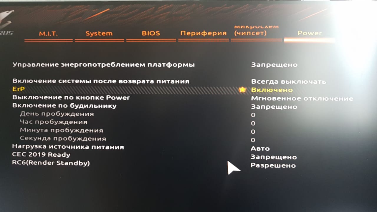

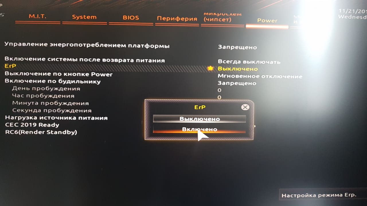

У данной материнки Gigabyte Z390 Aorus Master есть одна не приятная особенность, при выключенном ПК RGB подсветка горит, нашел как устранить данную проблему. Нужно выключить ErP (дежурное питание), но при этом вы не сможете заряжать телефон, если ПК выключен.

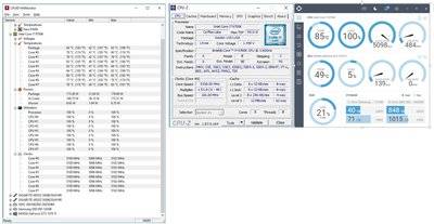

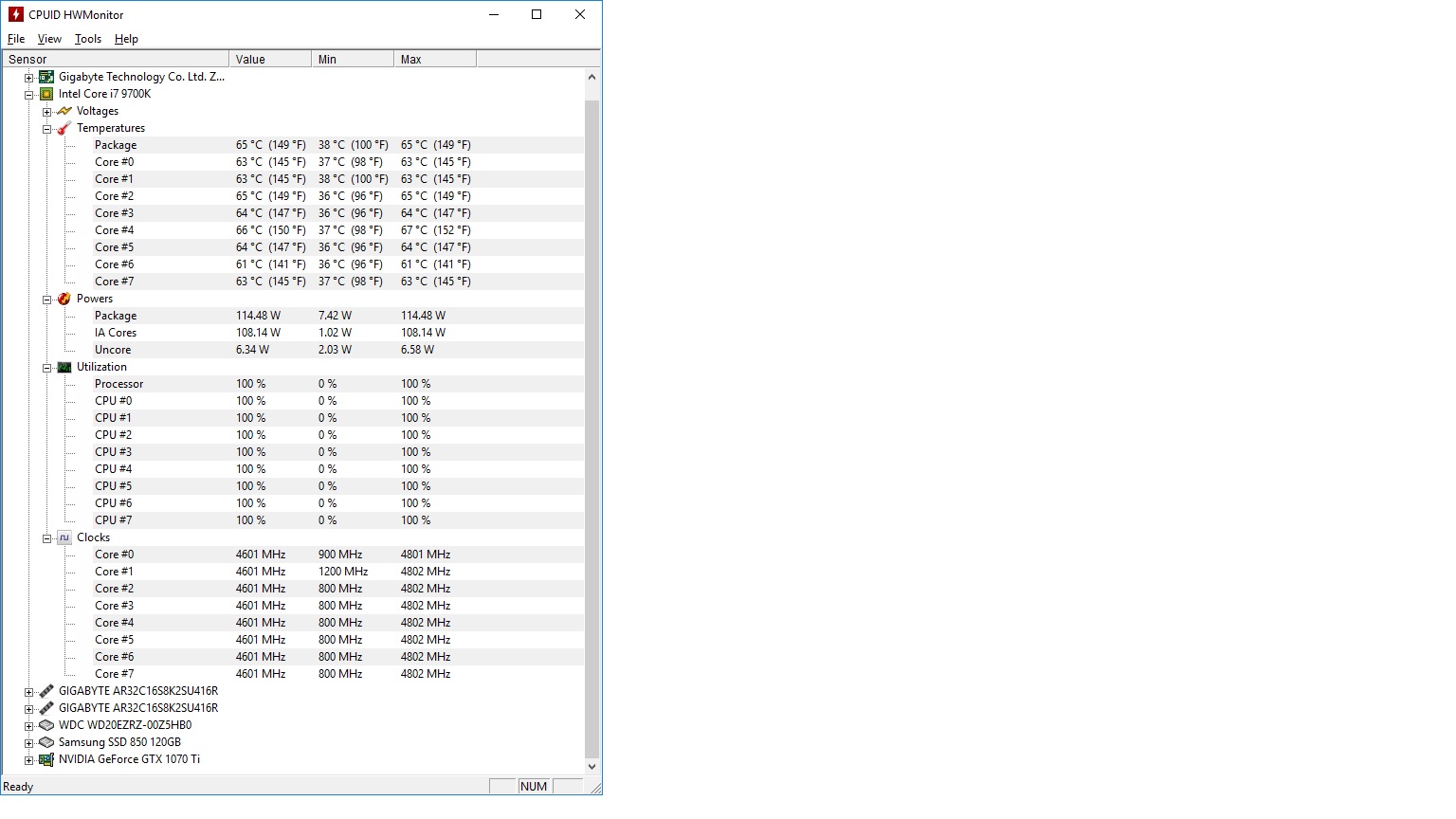

Скорее всего VRM, в полной тишине если напрягать слух, то с расстояния пол метра можно услышать...проц у меня Core i9 9900K в стоке. Сейчас потестил его в играх, после BF5 температура максимум 75 градусов на самом горячем ядре. Вода в режиме Silent. У Вас какой процессор? Какие температуры?

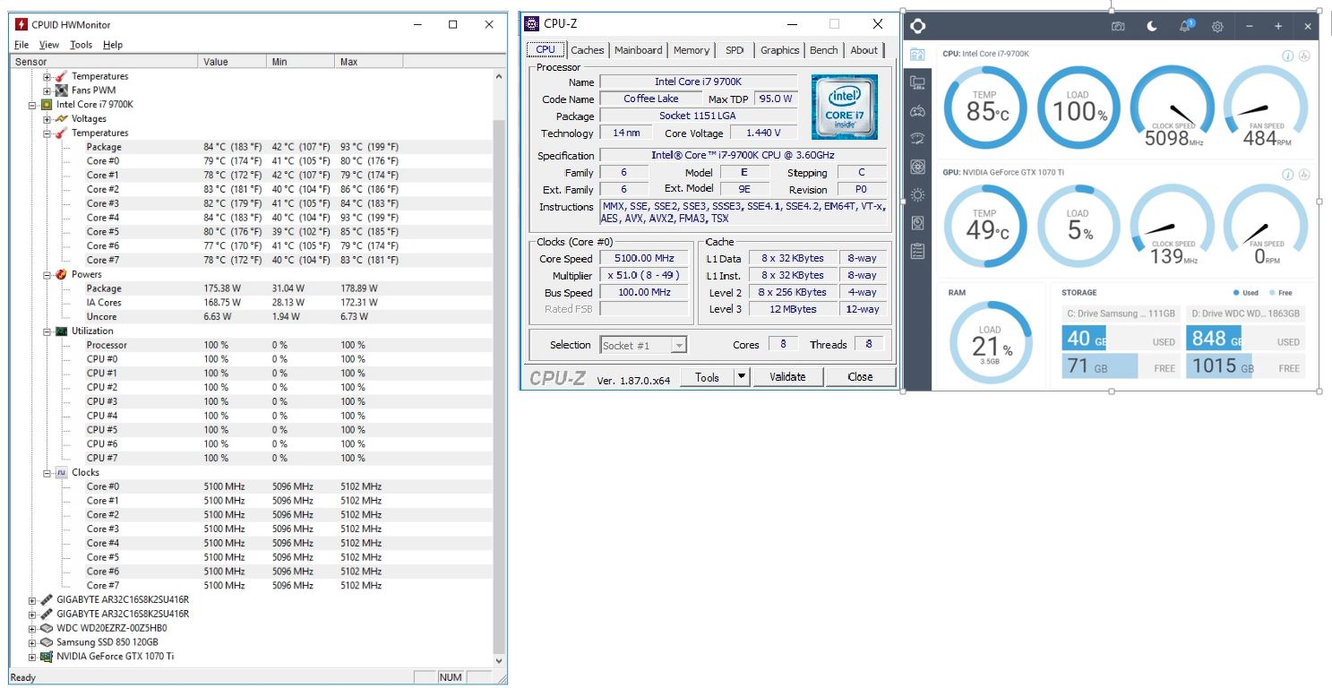

Регистрация: 21.10.2018
Проц core i7 9700k, конфиг своего ПК я описал в своей теме, см выше )

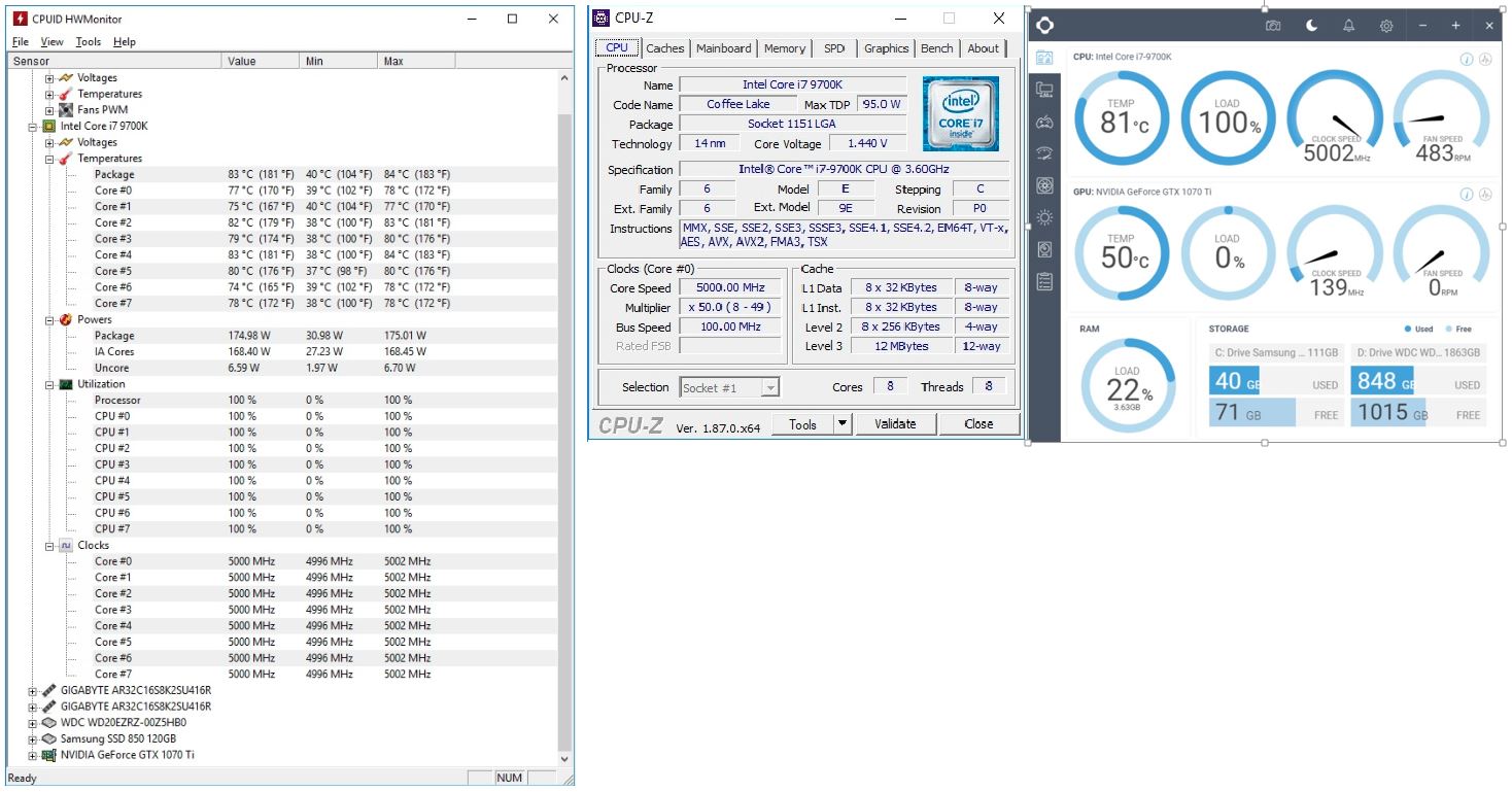

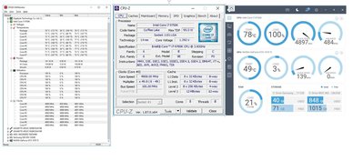

Данные в скриншотах
Комментарий к файлу: Без разгона - сток
HWMonitor - Без рагона - сток.jpg [ 189.9 КБ | Просмотров: 36040 ]

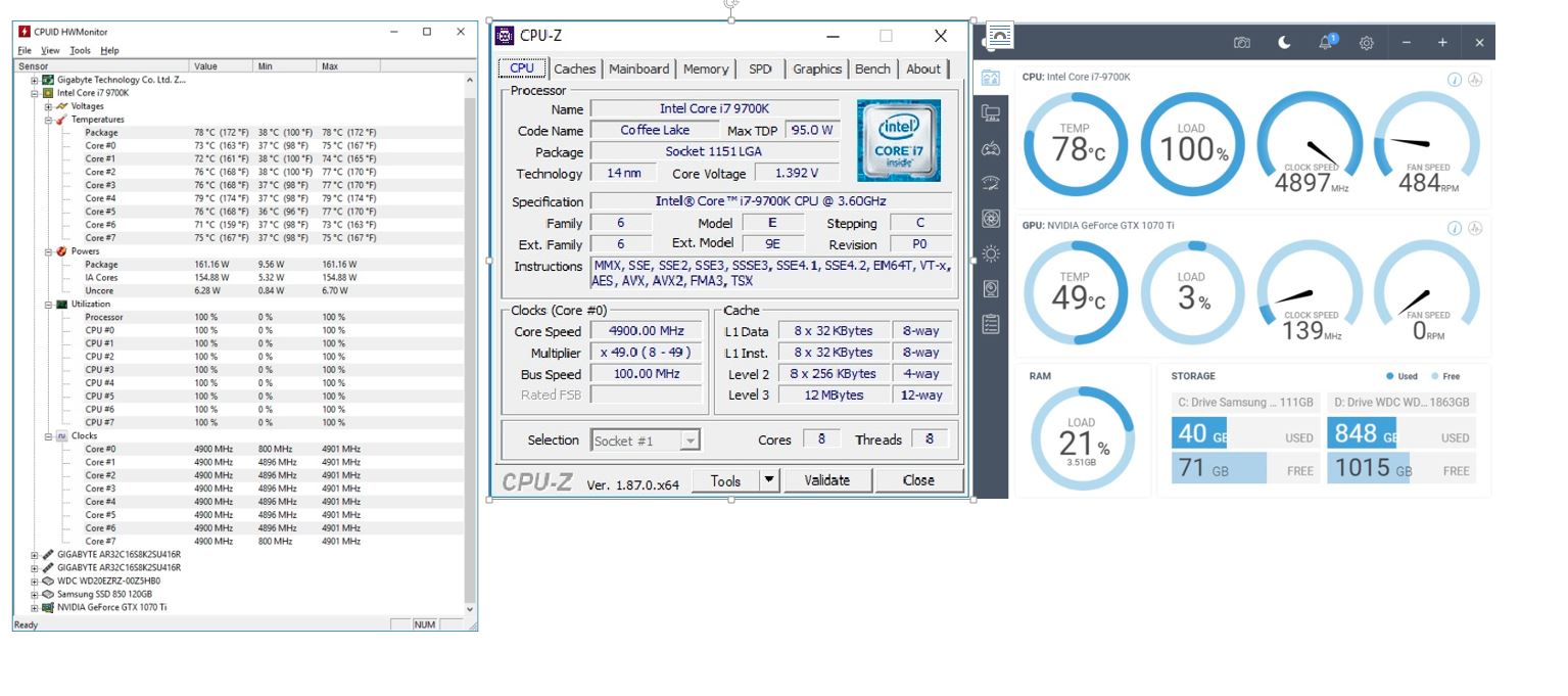

Комментарий к файлу: Общий тест разгона - 4.9 Ггц
Общий тест разгона - 4.9 Ггц.JPG [ 158.06 КБ | Просмотров: 36040 ]
Комментарий к файлу: Общий тест разгона - 5 Ггц
Общий тест разгона - 5 Ггц.JPG [ 174.62 КБ | Просмотров: 36040 ]
Комментарий к файлу: Общий тест разгона - 5.1 Ггц
Общий тест разгона - 5.1 Ггц.JPG [ 174.6 КБ | Просмотров: 36040 ]

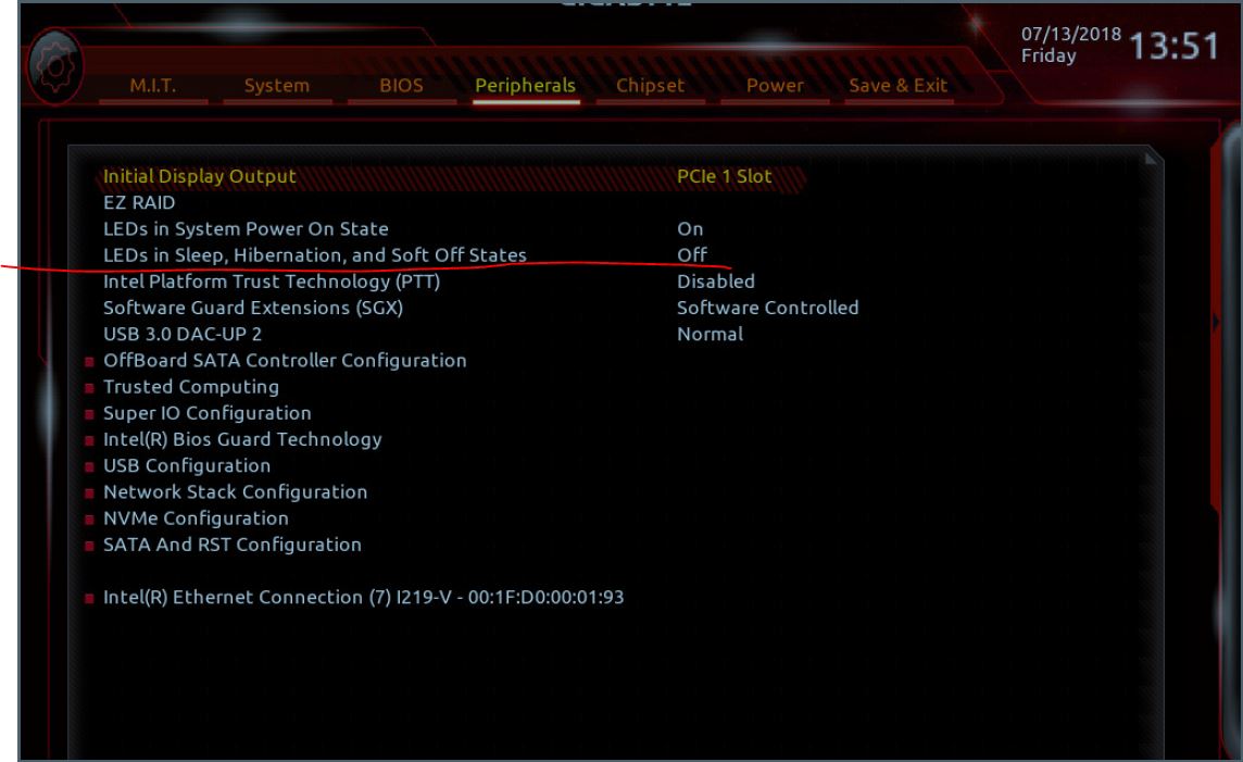

Заметил баг с утилитой RGB Fusion, который тянется со времён Z370. Утилита не даёт возможности запустить скринсейвер системе или перевести компьютер в спящий режим. Если удалить утилиту, всё отлично работает. Никто не знает, есть ли в BIOS управление подсветкой материнской платы как это было в Z270? Если есть, то прошу помочь найти.
Попробуй в UEFI перейти в раздел "Периферия" и выключить LED, как показано на скриншоте
Скриншот UEFI Периферия.JPG [ 86.25 КБ | Просмотров: 35916 ]

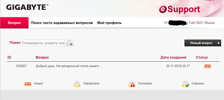

Написал в support gigabyte и вам рекомендую написать в support gigabyte, чтобы было больше участников по данной проблеме
Список проблем:
1) Не выключается подсветка при выключенном ПК
2) Не работает Экранная заставка при запущенной программы RGB Fusion
3) Не работает wake on lan
Добавлено спустя 43 минуты 30 секунд:
А как Вы в итоге подсветку регулируете на данный момент? - через RGB Fusion, не выбираю статику, иначе при выключенном ПК подсветка не выключается
В BIOS я так понял возможности регулировки нет? - нет такой возможности, там можно только включить или выключить LEDs
Шум от VRM, кстати, при запущенной утилите не заметили у себя? - чет не слышу, может у меня слух не такой острый как у вас ), но это уже придирки, так как кулера и помпа сильнее шумят
Скриншот тикет.JPG [ 46.61 КБ | Просмотров: 35871 ]
