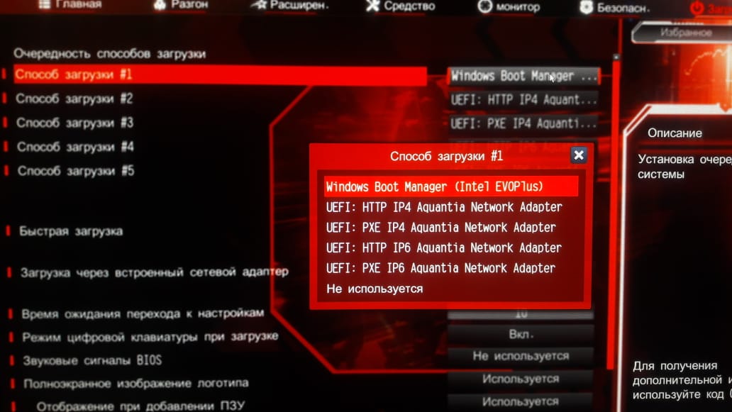

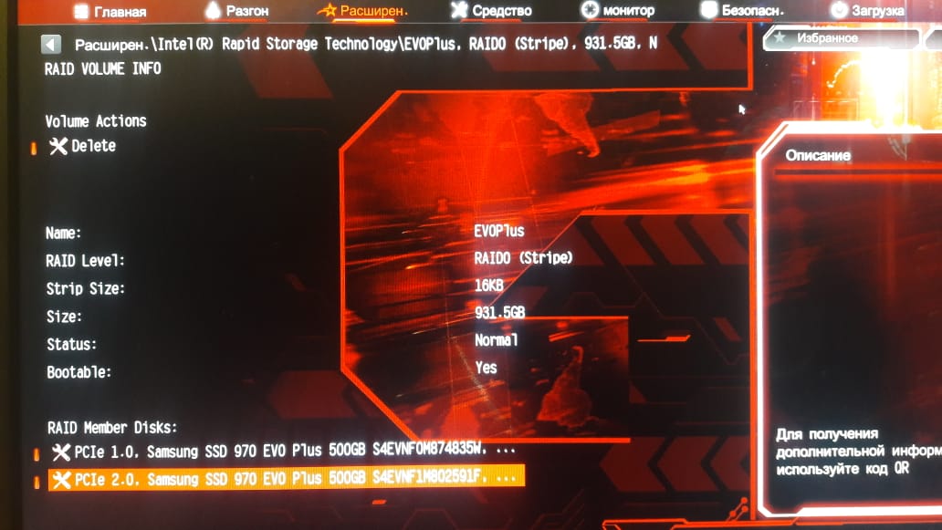

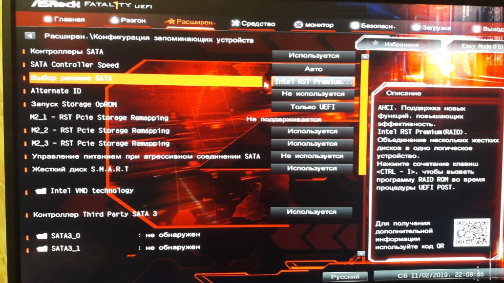

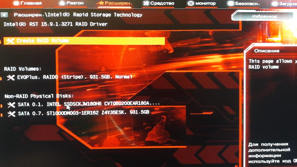

День добрый, чуть больше месяца назад собрал себе ПК на платформе 2066, и тут начались мои приключения по настройка биоса. Свой предыдущий ASrock z97 без проблем настроил и оптимизировал. От нажатия кнопки пуск, до рабочего стола система запускалась за пару тройку секунд, эта же сборка творит какие то адовые вещи. По сборке:
INTEL I7 - 9800X
ASRock Fatal1ty X299 Professional Gaming i9
Chieftec Proto BDF-1000C
Patriot DDR4-3731 32Gb
INTEL SSDSCKJW180H6 180Gb M.2
Samsung SSD 970 EVO Plus 500GB M.2 + Samsung SSD 970 EVO Plus 500GB M.2 (raid0)
NVIDIA GeForce RTX 2070 Super
CBO H115i (280 радиатор)
Разгон с горем по полам получилось настроить. 4.6Ггц держит, память на 3733 работает. Стрессы проходит.
Но запуск и отключение это что то с чем то.
Нажимаем кнопку, вижу как по периферии пошло питание (клавиатура моник подали признаки жизни винты закрутились), пара секунд - появляется лого с возможностью захода в биос, затем оно гаснет, клава на мгновение отключается, потом опять подаётся питание, пару тройку секунд может ничего не происходить. Затем появляется загрузочное колёсико на чёрном экране и может секунд десять крутится (как будто систему найти на компе не может) потом цет экрана меняется и уже появляется колёсико загрузки W10, далее система за пару секунд прогружается до рабочего стола.
Отключение отдельная песня. Система (винда) отключается за пару секунд +/-, а вот железо может ещё с минуту работать. Такая же шляпа при перезагрузке. Перезагрузится, что бы в биос зайти, почти не возможно, просто пропускаешь момент перехода от цикла завершения к циклу нового запуска. проще выключить и включить ПК.
Что касается скорости М.2 и рейд0, 2850 на 2730, Хотя эти самсунги должны по одиночке на 3500 работать, а тут рейд0.
По установке, видяха в первом(верхнем PCI) интоловский м.2 в первом слоте (верхнем) самсунги в двух нижних м.2
Кроме отключения одной саты побочек при использовании м.2 не нашёл.
Может такое расположение не особо подходит системе? Есть переходник для подключения дисам м.2 через PCI. Ниже кину фото настроек в биосе.
