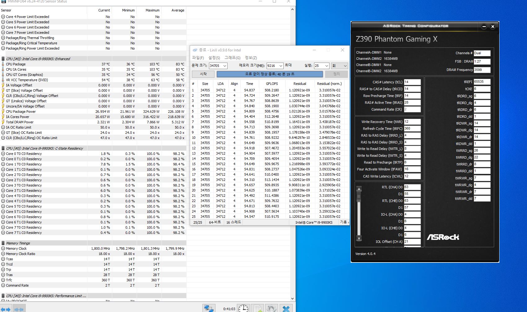

Тесты VRM с обдувом; 9900ks с (СЖО) в стресс тесте- 320W+, от пользователя mamka671games:
Снимок.JPG [ 357.44 КБ | Просмотров: 5711 ]

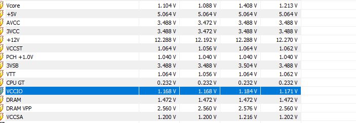

Dll Bandwidth в биосе у вас по нулям все значения? - если нет выставляйте- 0 0 0 0 и перенастройте - озу, от этой опции может ползти тренировка, с учётом что у вас конечно все остальные тайминги верные, выставлены и посчитаны правильно, и достаточно напруги. Просто профиль перекинуть с Таичи не выйдет)
Сколько vccio/vcsaa?
- выше 1.25 в не стоит выставлять на контроллёр IMC- на постоянку это ухудшение разгона озу со временем- а если задрано до-1.4в+ -
значительное сокращение ресурса цпу, и поломка- в течение короткого периода времени.
Xmp профиль сильно накручивает напряжение Кп, если вам важен ресурс цпу и потолок разгона озу-стабильность тренировки- не выкручивайте там максимум- попробуйте начать с 1.05 - 1.1в на 3200 на постоянку, и максимум 1.15-1.2 на 3600-3800+, на оба значения. Это конечно индивидуально - конечные значения в том числе, от экземпляра цпу зависит.
Сходу просто в один клик разгон озу у вас может не удаться- у меня сразу не получилось.
Как показала практика, если плата исправна- то проблем с этим нет, если у вас кода 55 нет при загрузке и всё хорошо, тут только могу вам посоветовать изучить тщательно плату и приноровится, калькулятор-таблица эксель от анта777 в теме ddr4.
По поводу оффсета, для его правильной работы нужен включённый C-state по умолчанию- или как минимум C1-C3 уровни, для корректного мониторинга. Лучше в авто, на этой плате да и в целом на Асроке имхо.
Мой цпу - llc4 и offset минус 60 мв ; OCCT тест комбинированный профиль avx2 код+ бп нагрузка до 240вт. Стабильно без нареканий.
Vid 1.55 меня в нагрузке не интересует)) - на цпу не подаётся это значение, это всего лишь таблица с завода рекомендуемых напряжений для ядер -в данном случае для определенных величин множителей, в турбобусте в том числе; - это то что цпу запрашивает.
Разные "страшные" цифры в мониторинге vid - зависят от выбранного уровня LLC c комбинацией vcore - в Авто или Смещение.
На Коффи Лейках и z390 - смотрим vcore.

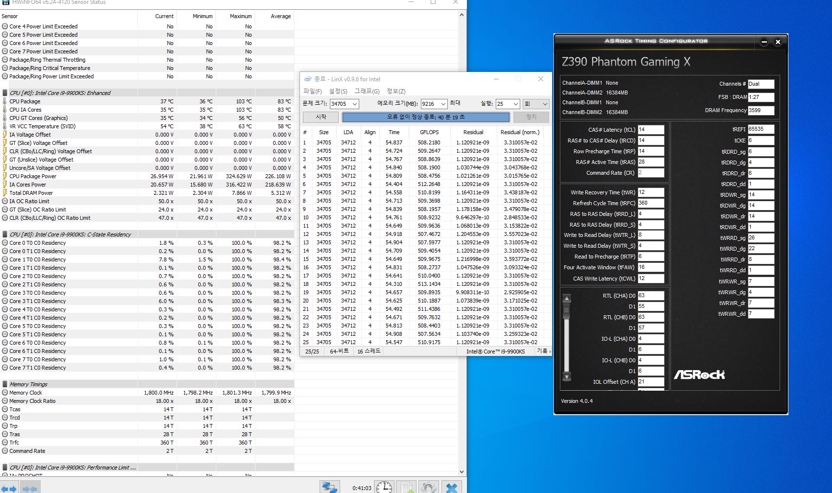

кароче, остудил пукальник, тебе за это спасибо. но изменение dll с авто нулей на нули ручные ничего не дает. кароче, выжал пока что максимум который проходит линкс 0.9.6 на 35к.
са ио 1.1 и 1.15. таичи может запустить так же только на 4000, тут что бы я не делал результата лучше не выжать, хз что делать.
Снимок.JPG [ 81.34 КБ | Просмотров: 5828 ]
- Dll надо держать в любом случае по нулям, для ручной настройки- и как это ничего не даёт? - то 3200 не едет у вас, а тут 3600 сразу- ПРИТОМ В САМОМ ВЫДРАЧЕННОМ ВАРИАНТЕ- для этих частот и набора вашего -типично cl16.
3600 cl14-14-14-28 - на двуранге 16гб модулях ? c Trefi 65535 и Trfc 360? и это "плохой" разгон на pgx" :shock: :D ?
"Таичи может 4000 так-же запустить" - это как? - на 14-14-14-28? - что-то я сильно сомневаюсь :-) ))- для двурангов по сути 3800-4000- это уже потолок +-.
Учитывайте ещё то, что Таичи плата давно на рынке и последние биосы на неё 4.20- 4.30 На Фантом - официальный на сайте 1.20 - плата новьё, в самом начале после производства, и года ещё не прошло.
Не получится тут просто "переписать и накинуть" "как было на Таичи", и получить то-же самое, дело не в плате. Придётся вам потратить время несколько часов или дней, всё расковырять- поведение платы, и перепробовать множество вариантов с таймингами.
Разные модели плат любят не чётные/чётные значения некоторых таймингов, и другую корректировку.
В теме ddr4 - пересчитайте всё с калькулятором, и потолкуйте с анта777 по поводу ваших таймингов. Он спец по ддр4 тюнингу - вам подскажет.
Для себя я проблемы не вижу с платой... ковыряйте ветку ддр4 и саму платку- как к ней приноровитесь -всё получится- ну день два потратите ;) .

Добавлено спустя 46 минут 24 секунды:

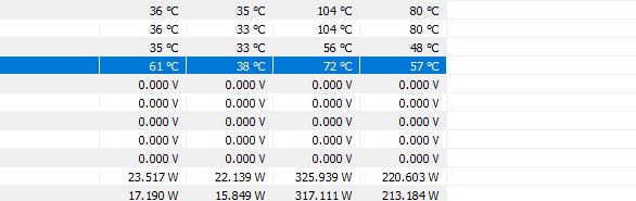

63гр врм))))))) жееесть, это просто топовый питальник 320+ спокойно))))
https://www.youtube.com/watch?v=kI9qyXeMzmA
Снимок.JPG [ 357.44 КБ | Просмотров: 5796 ]
Главное достоинство этой платы :-) . По этому параметру одна из лучших z390 моделей наряду с Gigabyte Aourus Ultra/Elite/Master.
Ранее я писал что и с ks цпу мп vrm "не подавится" -как видим по вашим скринам, ещё и запас прочности есть.
Update: видел обдув на вашем видео, это конечно другие цифры будут - но 240вт она держит до 62, без обдува, у меня с сжо))))
63гр
Затестите если не сложно без обдува. Сколько там будет до 75-77 выдержит?
Core265k\Asrock Z890 Nova WIFI\7900xt Nitro+ Vapor\32GB(2x16) Adata 5600 1.1в Micron D-die \Pccooler YS1200W
Регистрация: 30.09.2019
окей , сейчас поставлю без обдува , момент
Добавлено спустя 18 минут 30 секунд:
7 минут прожарки без обдува, я думаю достойно , герой от ануса улетал за это время на 96гр на цп с частотой 4.7 например))
Добавлено спустя 7 минут 28 секунд:
просто лучшие, ждем буста на дуалрангах gskill ))))
я им показал что может таичи и что не может на данный момент эта богоподобная плата
Снимок.JPG [ 42.96 КБ | Просмотров: 5760 ]
Снимок.JPG [ 29.21 КБ | Просмотров: 5762 ]
Достойный результат, для ks и 325вт, думал будет хуже. Крепкий питальник! Спасибо за инфу и тесты.

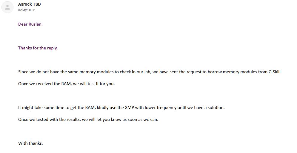

По техподдержке Asrock ребята молодцы,если им вежливо всё показываешь-выкладки и информацию - делают биосы- мне уже 4 штуки выслали за период эксплуатации платы. Фиксы в прошивке все в течение 1-3 суток у меня были, после потверждения бага, если письмо моё видели сразу.
В вашем случае да-же возьмут такую-же озу у производителя, для тестов, хаха, ну что- я только обеими руками ЗА :haha: , Вот красота будет если улучшат совместимость и разгон в следующих версиях прошивок. Очень хороший и полезный репорт от вас :applause:

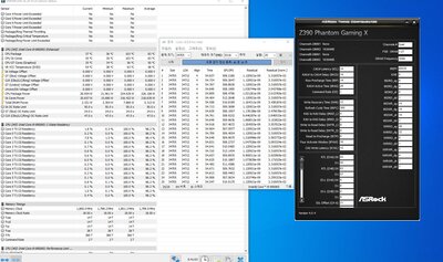

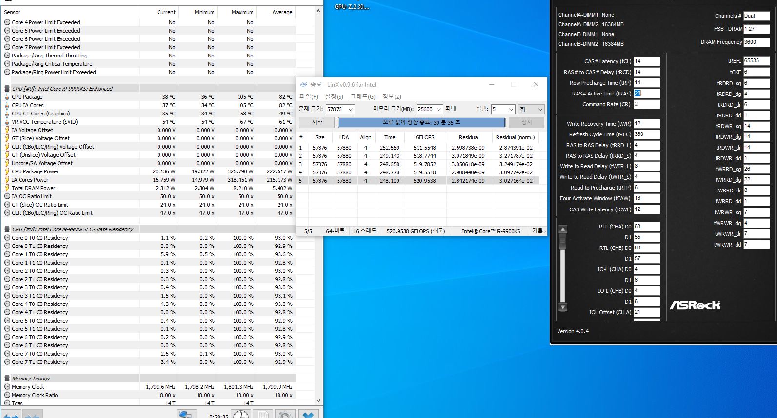

67гр , НЕ на холодную, на минуточку, тесты гонял 4 часа где-то. плата просто секс, правда цп уже плохо, думаю сегодня больше насиловать его не буду. без обдува было бы 75+-
невязки скорее из за свежей винды обсалютно не оптимизированной, у которой в озу сидит кендикраш, дефендер и патчи от спектра))
по поводу напруги на цп, llc4 +10(не едет с такой частотой памяти на - офсете),cstate off, 1.28-1.29 в максимальной нагрузке. пики в 1.408 на доли секунды. io 1.16 sa 1.17. максимальная температура после 4 часов тестов 105гр. на стоковых значениях памяти естественно напруга 1.2в в нагрузке с пиками на 1.23 при - офсете 60. частота 5, кольцо 4.7.
Снимок.JPG [ 43.03 КБ | Просмотров: 5735 ]
Снимок.JPG [ 257.87 КБ | Просмотров: 5745 ]
