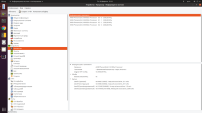

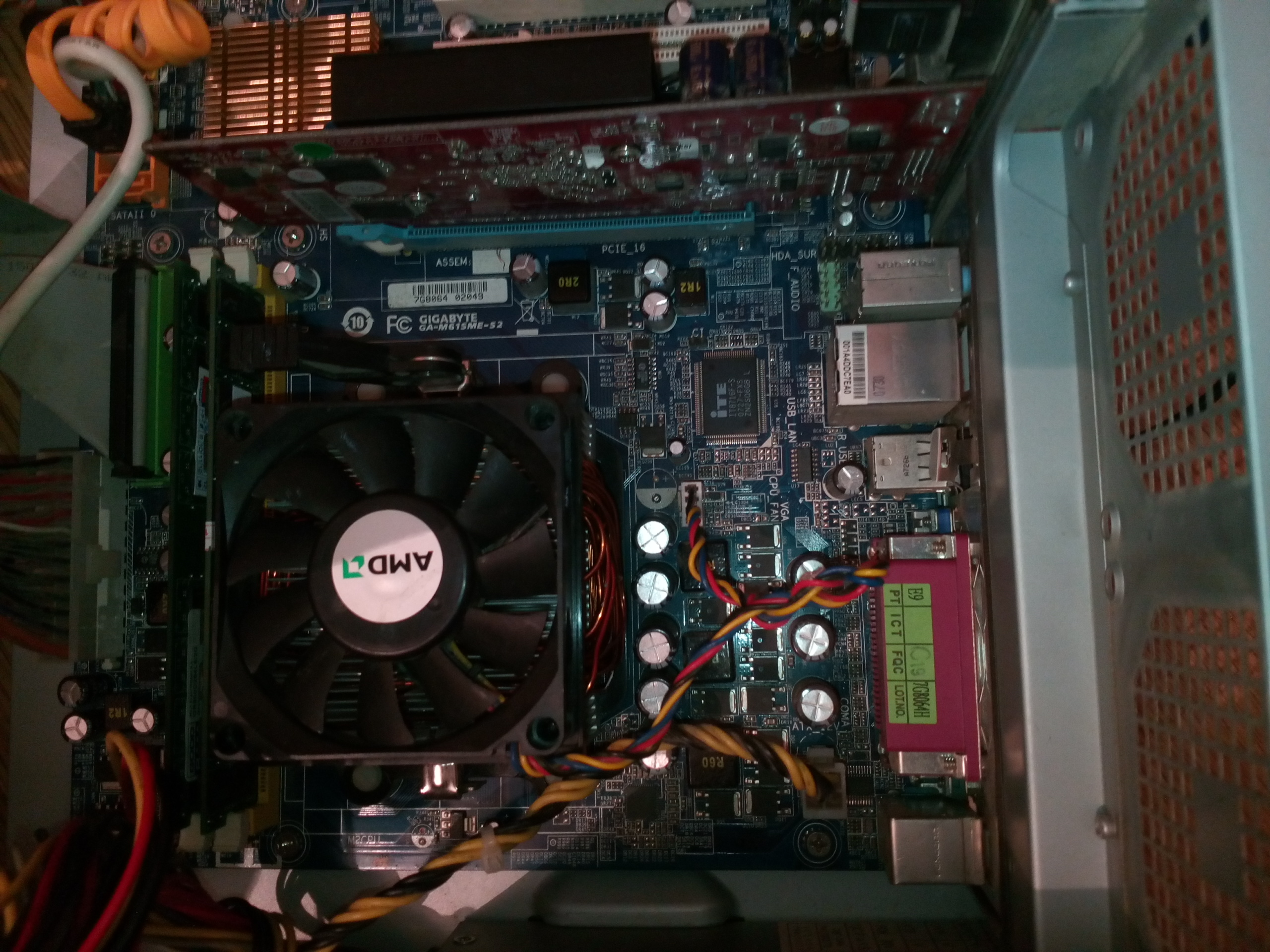

Решил превратить свой старый комп который давно пылился под столом в убунту сервер для тестировки нод. Там материнская плата GA-M61SME-S2, процессор Athlon 64 X2 4000+ и оперативки 2 гигабайта, плюс старый hdd.
Сервер еле как запустил, разогнал проц до 2277 гигагерц на каждое с двух ядер. Но работало плохо и я уже подумал купить процессор Phenom X4 9750 как самый мощный в линейке.

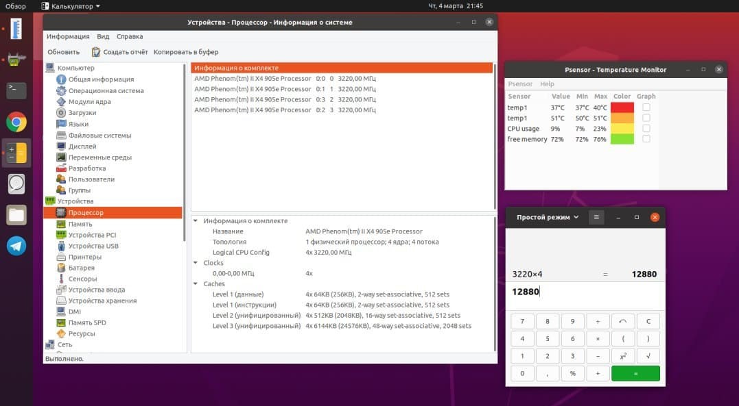

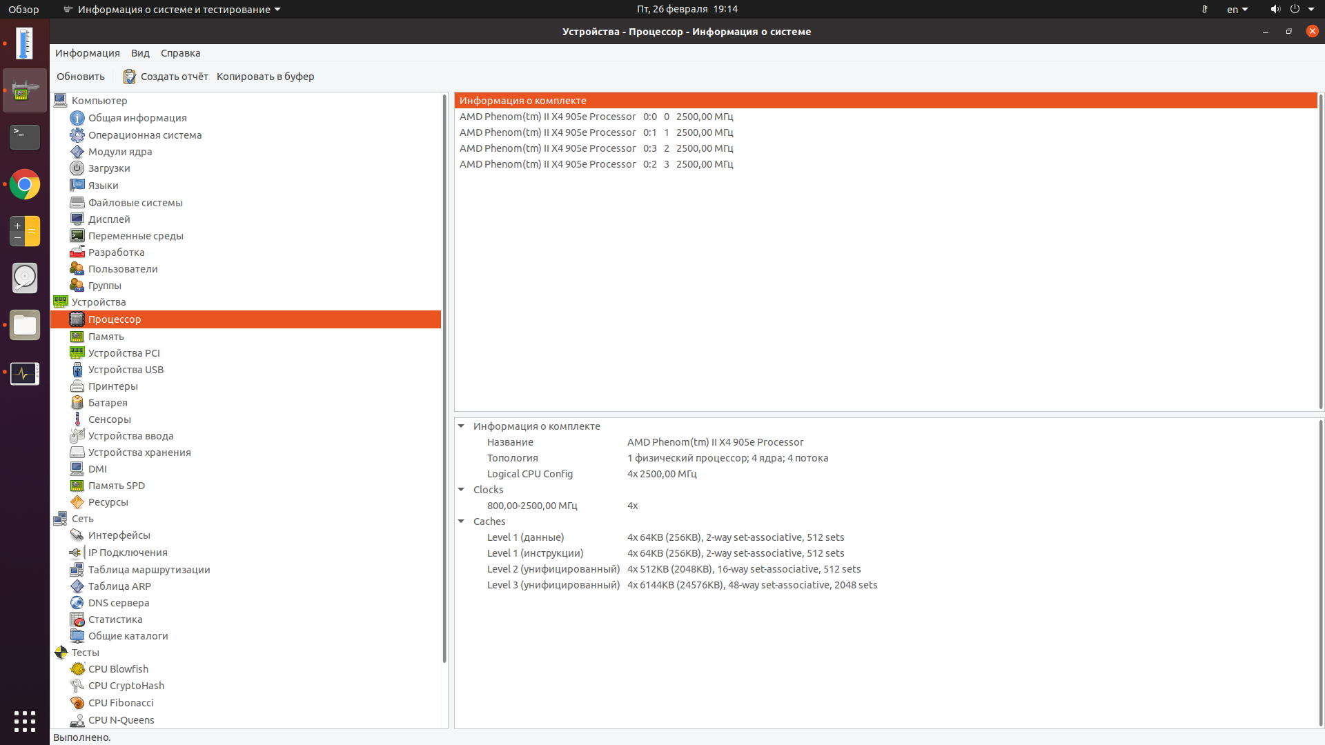

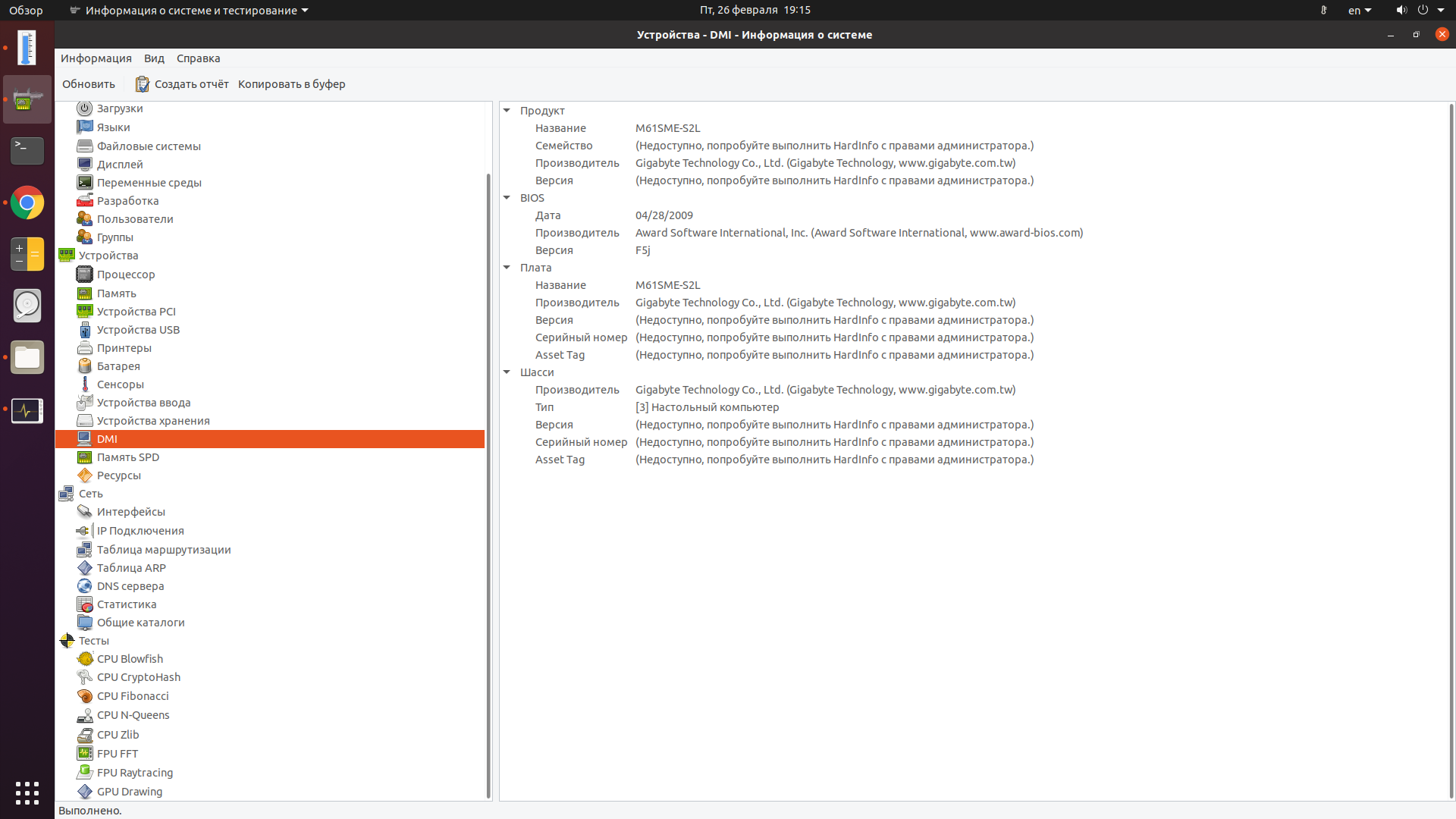

Потом случайно увидел что мать можно прошить биосом от почти идентичной платы GA-M61SME-S2l. С помощью AWDFLASH я установил биос f5j и появилась возможность поменять процессор с линии socket am3. Заказал себе более менее экономичный проц Phenom II X4 905e 2‎500MHz и еще вторую плашку памяти ddr2 на 4 gb. И как ни странно, все заработало.

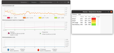

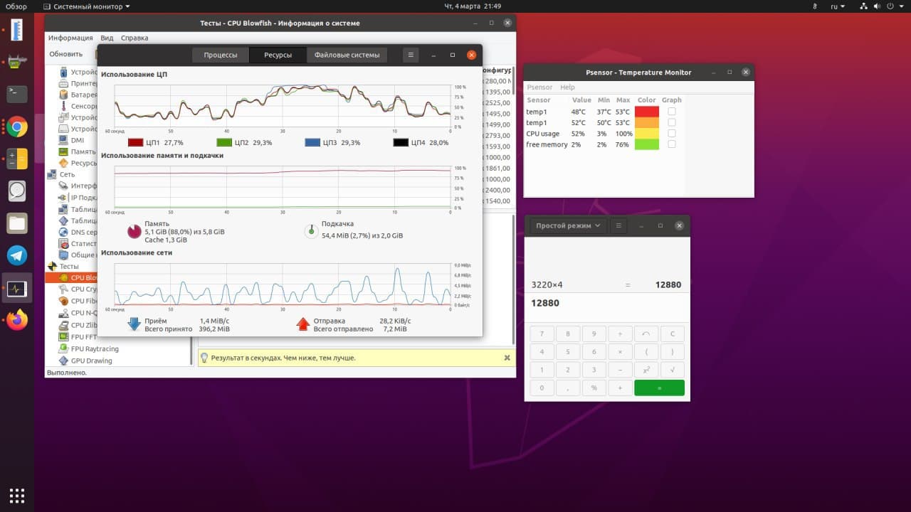

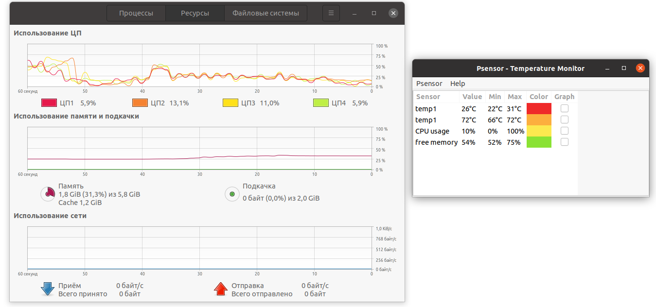

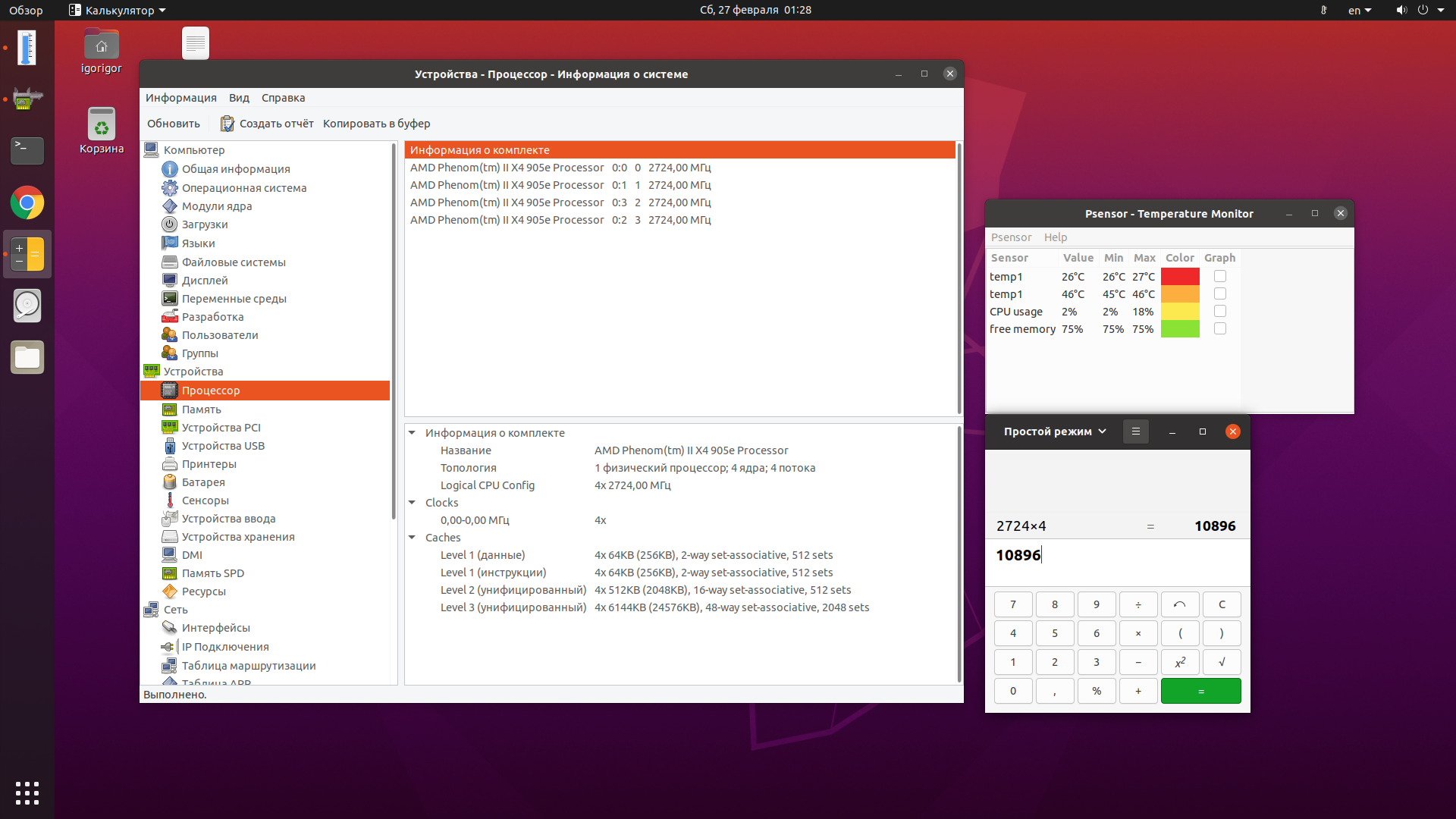

Потом попробовал разогнать процессор. Но особо сильно не получилось. При memory clock 727 mhz и ht speed 3x получается разогнать и потом стабильно работать с перезагрузками на частоте 2706 мегагерц на ядро. Если ht speed сделать 2x то 2724 мегагерц со стабильной работой.

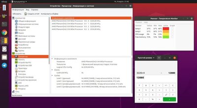

Все равно меня волновала возможность разгона на этой плате процессора по вольтажу. Поэтому я установил похожий биос от geforce и меня ждал черный экран. Пришлось купить программатор ch341a и с помощью программы colibri восстановил работу.
Потом я нашел биос от GA-M61P-S3, которую можно разгонять по вольтажу. Она правда новее, там NVIDIA® GeForce 6100 / nForce 430.
Но версия биоса F7I отлично установилась. И появилась возможность разгонять и процессор и оперативку. Удалось добится стабильной работы процессора на уровне 3220 мгц на ядро, вольтажа процессора 1.4 v и 770 мегагерц оперативки, с ht speed х4 при которой система стабильно работала и после перезагрузки. Я пробовал от этой матери еще биос f6, но это завершилось черным экраном. Родной последний биос F10a от GA-M61SME-S2 также работает с процессором 905e, но не распознает его названия.
