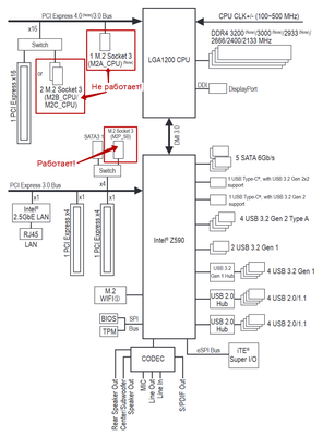

Материка Z590 AORUS PRO AX, проц i7 11700k, 2x SAMSUNG 980 PRO MZ-V8P250BW 250ГБ, M.2 2280, PCI-E 4.0 x4, NVMe

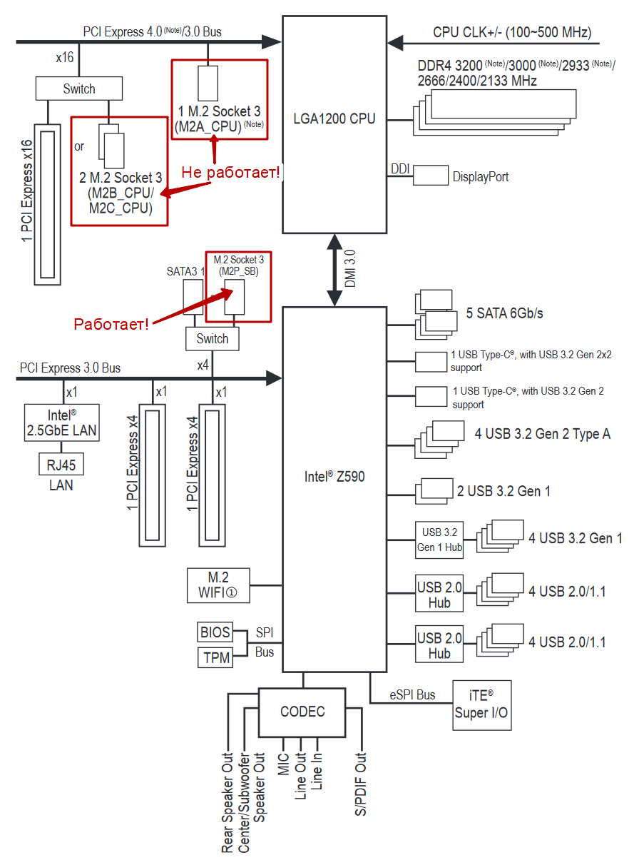

Не могу настроить RAID
Диски установлены в слоты M2A_CPU и M2B_CPU, пробовал в M2В_CPU/M2A_CPU и M2С_CPU - ничего.

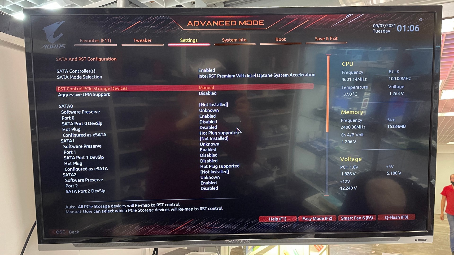

Делаю настройки RAID по инструкции:
1. Turn on your computer and press <Delete> to enter BIOS Setup during the POST (Power-On Self-Test).
2. Go to Settings\IO Ports\SATA And RST Configuration, make sure SATA Controller(s) is enabled.
To create RAID, set SATA Mode Selection to Intel RST Premium With Intel Optane System Acceleration.
Then save the settings and restart your computer.
Note: When using a PCIe SSD, make sure to set the RST Control PCIe Storage Devices item under Settings\IO Ports\SATA And RST Configuration to Manual.
3. Then depending the M.2 connector you use, set the corresponding PCIe Storage Dev on Port XX item to
RST Controlled. Finally, save the settings and exit BIOS Setup.
И 3го пункта нет в настройках биоса! Нет никаких упоминаний про PCIe Storage Dev on Port XX и RST Controlled!
При этом диски видны только в NVMe Configuration.
Если включить CSM Support Storage Boot Option Control - UEFI диски видны в настройках загрузки, вобщем как все диски...
Сейчас стоит мамка Z370 HD3P, а ней RAID настроился без проблем, с этими хардами.
Помогите настроить RAID.

RAID можно посторить только на дисках от Intel!(
Взял два диска от Intel, RAID создать можно!
Монополисты, особеность чипа?
Хотя воткнул один из 980 PRO в разъем M2P_SB который на висит на чипе Z590, данный пункт появился! Почему на проце не работает, не пойму...
mb_manual_z590-aorus-pro-ax_e_1002.pdf — Mozilla Firefox.png [ 124.78 КБ | Просмотров: 20854 ]
это какой то бред, они там совсем поехали головой
Добавлено спустя 1 час 40 минут 24 секунды:
погуглив на слотах работающих через проц рейд может быть только на интеле
все другие производители идут работать через чипсет...селяви тушите свет
Нечто подобное у меня и на Асусе Z490 написано.

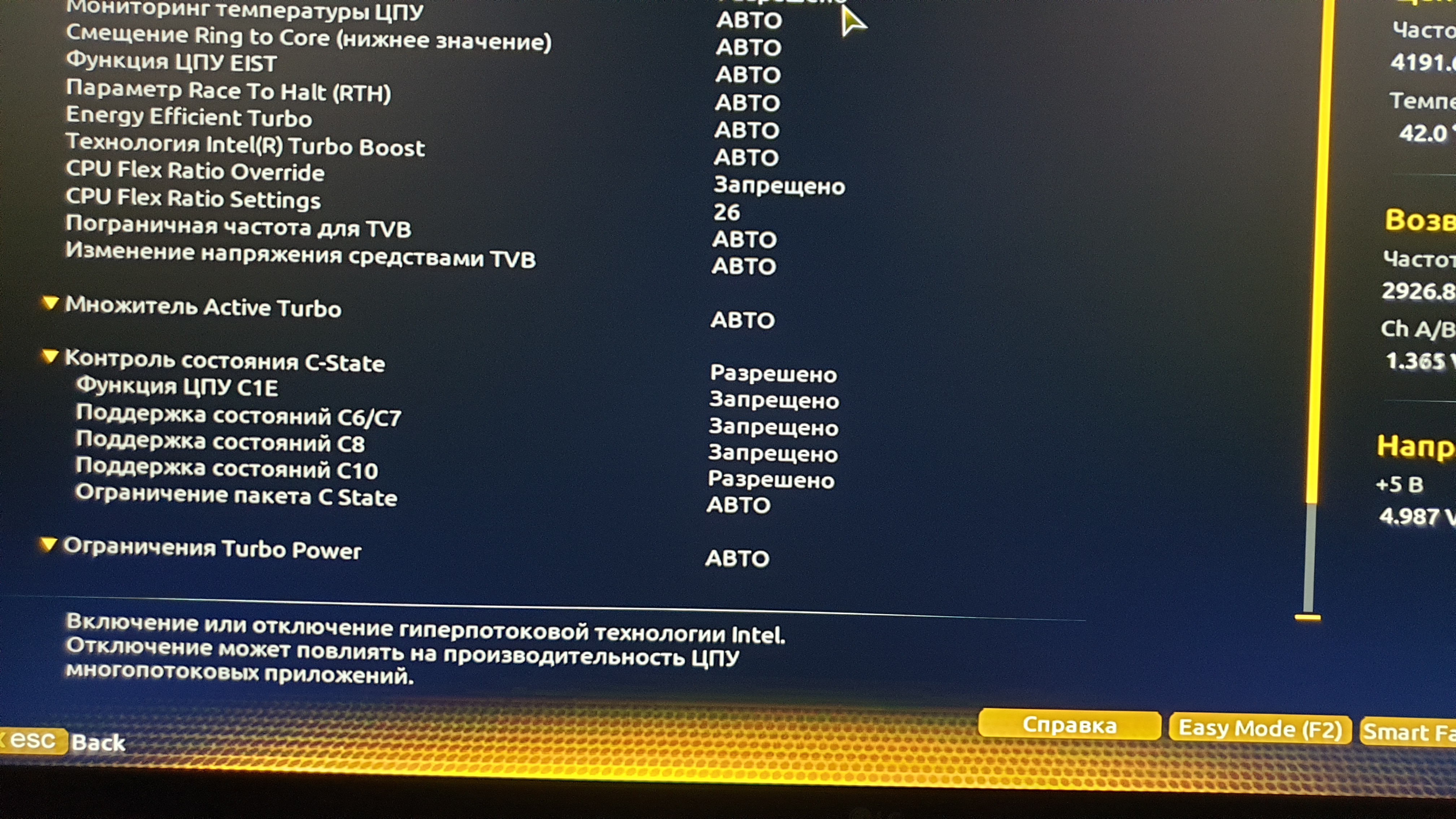

Друзья, имею материнку Gigabyte B560M D3H , покупал ее чисто из-за винтажного порта PCI, т.к. у меня есть старинная полупрофессиональная карта PCI ESI Julia, к звуку которой я привык (слушаю через усилитель с хорошей акустикой) - это к вопросу, почему именно эта плата. Это единственная плата для 11-й серии Intel, которая имеет обычный древний PCI на борту (и то только один)
В плату установлен проц i5 11400.
И все вроде бы радует после Z97+ 4590, но эта материнка издает сверчащие звуки в простое, под нагрузкой они пропадают (также они пропадают когда находишься в биосе).
Если честно первый раз с таким сталкиваюсь. Так как у меня система на полностью пассивном охлаждении без единого вентилятора и т.п. (крутится только HDD , и то периодически уходит в стандбай), то эти сверчащие звуки потихоньку начинают раздражать,особенно ночью (ПК не выключаю вообще).
Читал, что это какие-то дроссели могут так сверчать, и что в биосе можно попробовать поиграться с режимами энергосбережения,чтобы от них избавиться. Но если честно я не понял где и что там нужно настраивать.
Подскажите, как избавиться от этих звуков без замены и без вмешательства в материнку?? Какими-то настройками можно их убрать? Какими?

В общем поигрался с настройками в биосе, удалось полностью убрать это стрекотание платы после отключения вот этих параметров:
20211229_144008.jpg [ 6.71 МБ | Просмотров: 19546 ]
Именно при такой конфигурации стрекотание полностью пропало, то есть нужно отключать именно все эти пункты, которые отключены в разделе "Контроль состояния С-State" - ЦПУ C1E, C6/C7, C8. Если хоть один из этих пунктов оставить включенным, то стрекотание снова появляется..
При этом в Windows и частота,и напряжение проца все также саморегулируются, а частота стала снижаться даже на бОльшую величину, если раньше падение ниже 2Ггц было редкостью, то теперь легко можно увидеть и 1.2Ггц, вообще в простое проц колеблется в пределах 1.2-2.0Ггц, чего до отключения не было. Напряжение судя по AIDA также саморегулируется, то есть этот функционал вообще не пострадал.
Из минусов заметил только то,что теперь проц i5-11400 не саморазгоняется до 4.4Ггц (на такой частоте по спецификациям может работать только одно какое-то ядро в определенный момент времени).
То есть сейчас под нагрузкой проц работает максимум на 4.2 Ггц,но зато все ядра.
Считаю, что потеря лишних 200Мгц да еще только на одном ядре, да еще только в моменте, никак не может омрачить радость от пропадания назойливого стрекотания и обретения долгожданной тишины

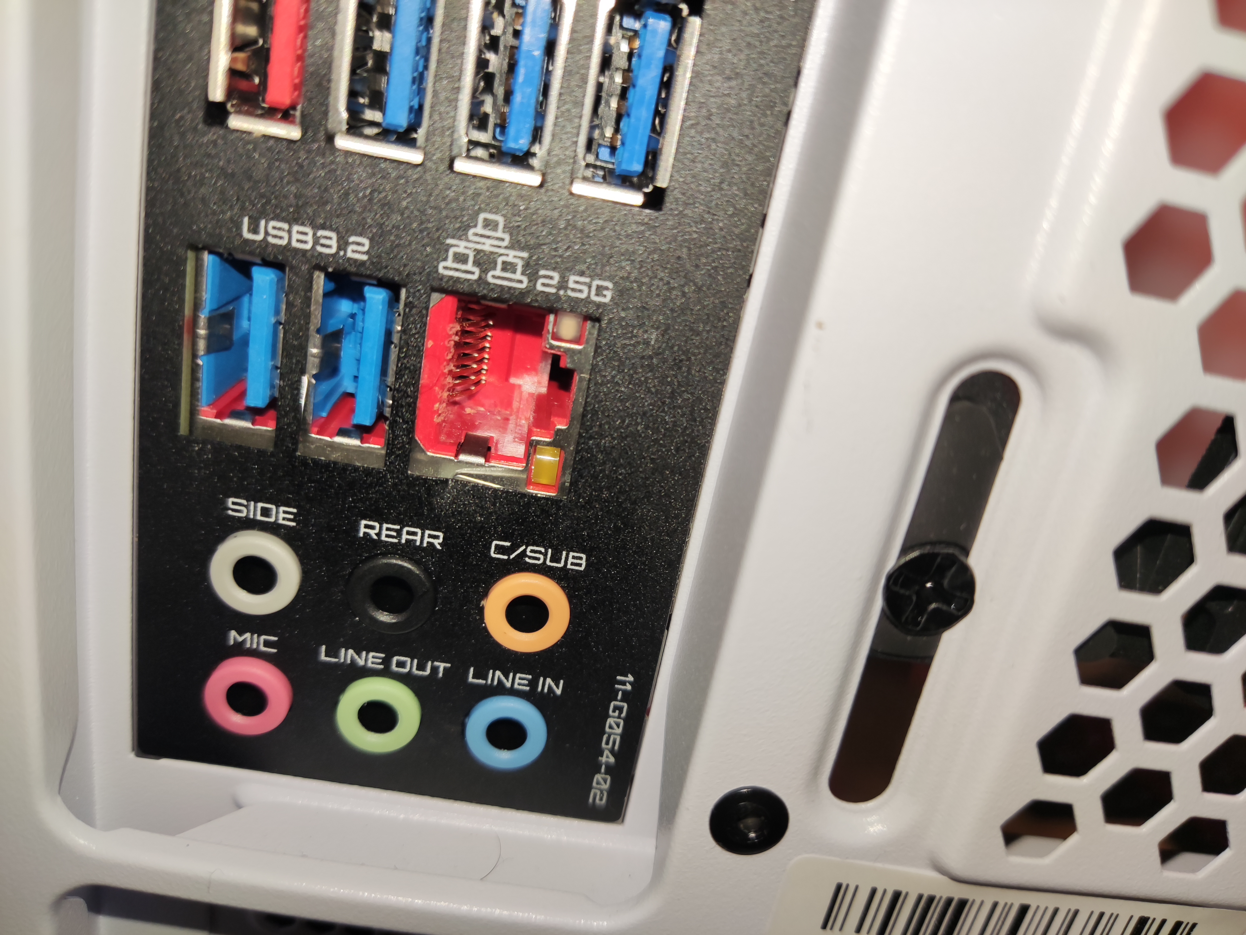

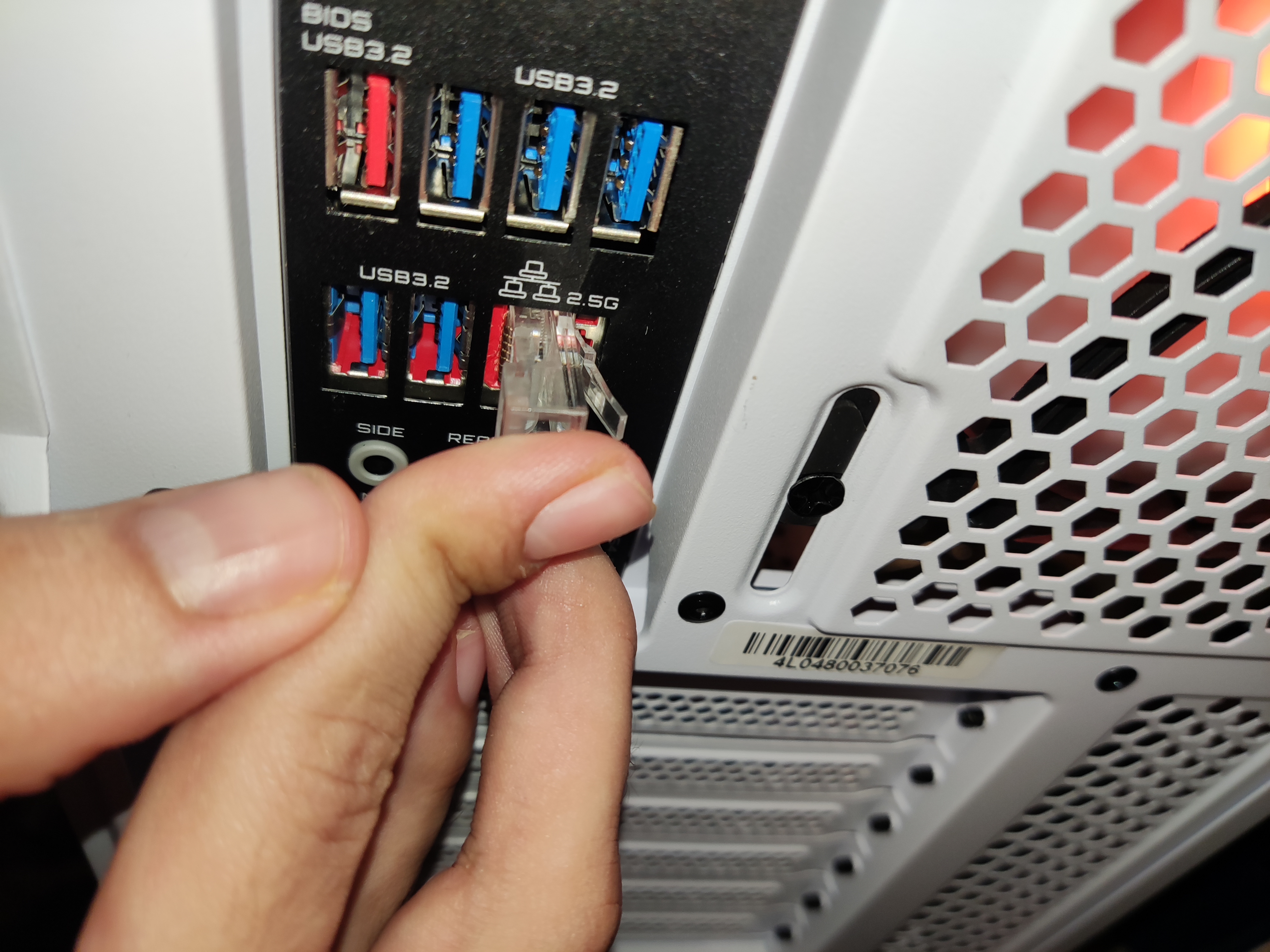

Доброго времени суток.
Столкнулся с такой проблемой.
Мать gaming x z590.
Не вставляется коннектор ethernet в соответствующий порт.

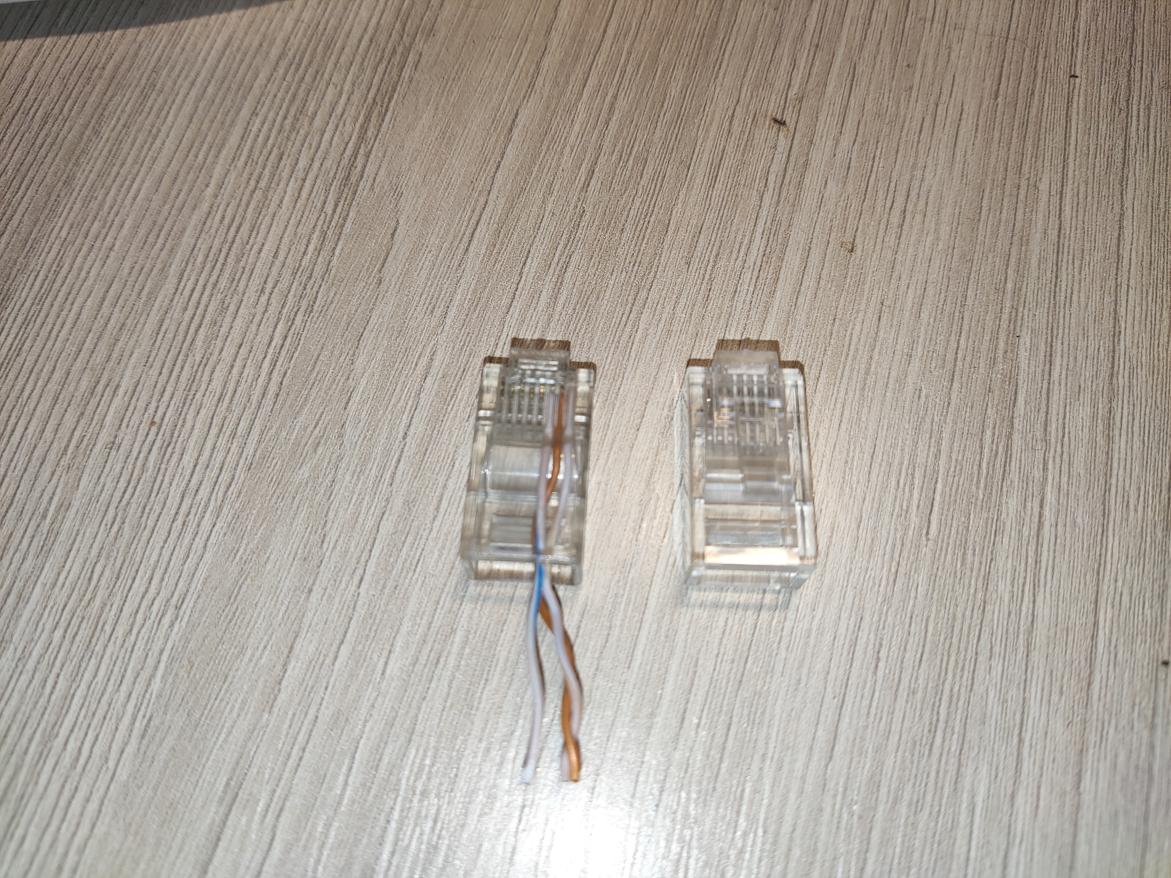

Коннектор в разъеме.jpg [ 3.9 МБ | Просмотров: 19461 ]
Он немного шире (на 1 мм), при этом старый вставляется без проблем (на фото, слева).
Коннекторы.jpg [ 6.51 МБ | Просмотров: 19461 ]
Не могу понять они же все одинаковые, почему новый не лезет?
Разъем2.jpg [ 3.89 МБ | Просмотров: 19461 ]
скорее всего новый неформат, такое бывает, у меня например акб dexp для ибп не влезал в беспербойник,в который все остальные акб влезали, потому что он оказался больше на 1-2 мм, еле-еле впихнул
просто возьмите и пережмите на нормальный коннектор
