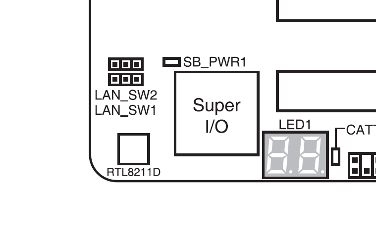

Знает ли кто-нибудь, помимо прочего, зачем Асус выкладывает для этой матери аудио-драйвер для серверных ОС? Я на ней аудио-интерфейса не обнаружил. Может быть плохо искал?
"Для человеческой глупости нет патча"
Регистрация: 02.07.2021
Может быть кого-то только сегодня и выпустили из стационара, но уж точно не меня.
Дай-ка я за тебя погуглю: https://www.google.ca/search?q=rtl8211d
Хоть бы в мануал заглянул сначала
