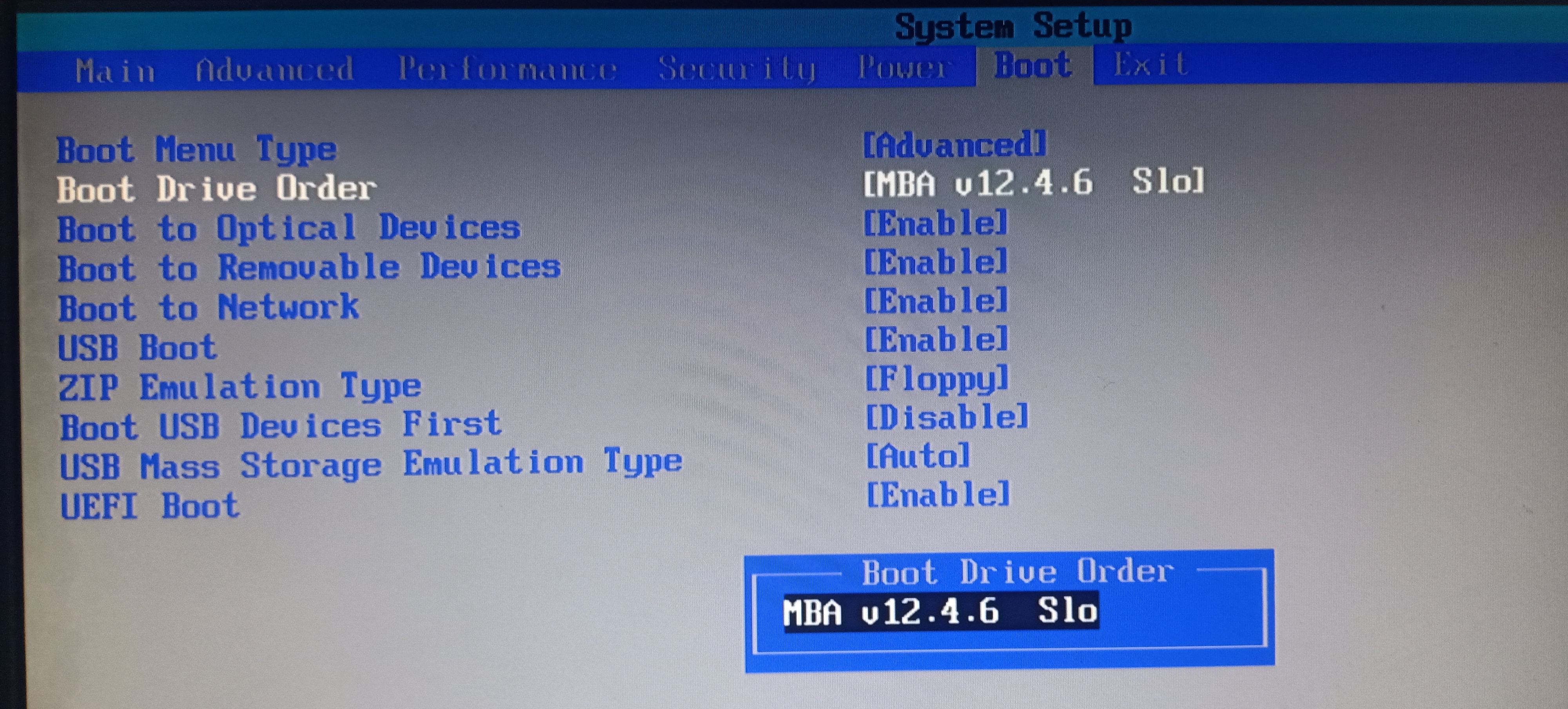

Потом перезагружаюсь и ставлю свою 88-ю модернизированную прошивку под nvme,
после захожу в БИОС, прошивка встала 88-я, всё как надо, но снова БИОС SSD не видит в упор!!!
Вместо него видит какое-то "MBA v12.4.6 Slo"
Что это такое и с чем его едят не знаю...

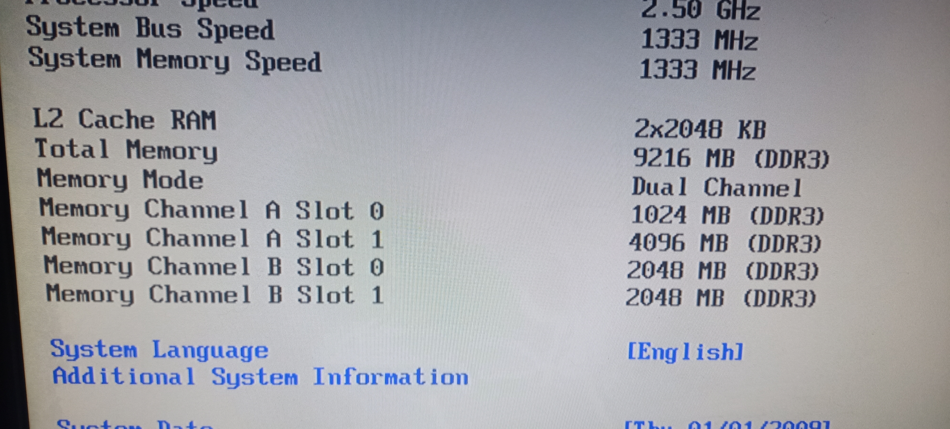

Из плюсов:
проверил, что эта прошивка действительно поддерживает ОЗУ более 8Гб официально заявленных.
Напихал туда плашек на 9Гб, всё нормально видится в БИОСе, собственно те же 16Гб увидеть обязан!

А попробовать использовать nVME в режиме Legacy, когда будет реально выбрать загрузку со сторонних накопителей (этот пункт надо смотреть в пункте загрузки, что там станет доступно)!?

В общем ковырял я БИОС и так и сяк, нифига он SSD не видит...
Ну почему тогда при установке Винды его видно и на него всё записывается??
Нифига не понимаю...
Добавлено спустя 1 минуту 49 секунд:
Честно, не понял о чём речь.
Пробовал и включать Legacy и выключать, ничего не меняется.

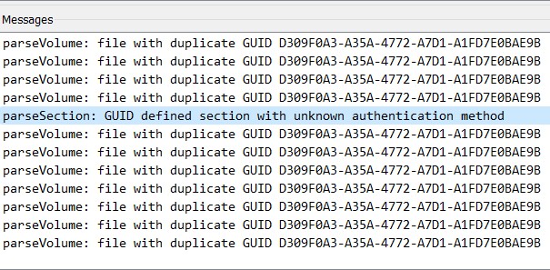

Чтобы появилась поддержка nvme в UEFI я и модифицировал прошивку по этому варианту: https://winraid.level1techs.com/t/howto-get-full-nvme-support-for-all-systems-with-an-ami-uefi-bios/30901
Вот только после проверки содержимого модифицированной прошивки в UEFITool смутила вот эта строчка
Скриншот 01-12-2022 185011.jpg [ 98.67 КБ | Просмотров: 2382 ]
Как я понимаю там всё не так успешно, как хотелось бы ;)
Регистрация: 01.06.2006
Откуда: дровишки?
Фото: 5
Сделай скрин раздела загрузки в режиме Legacy.
Ранее, что бы загрузиться со сторонненого контроллера, к примеру PCI-RAID, выбирался какой-нибудь пункт по типу Other Device. Были версии биоса в которых что бы загрузиться с флешки приходилось выбирать ZIP )))

Регистрация: 20.02.2007
dima-tsn писал(а):
Чтобы появилась поддержка nvme в UEFI я и модифицировал прошивку по этому варианту: https://winraid.level1techs.com/t/howto ... bios/30901
проблема в том что на этой плате EFI ( предок UEFI ) и ваш драйвер как итог не работает ..

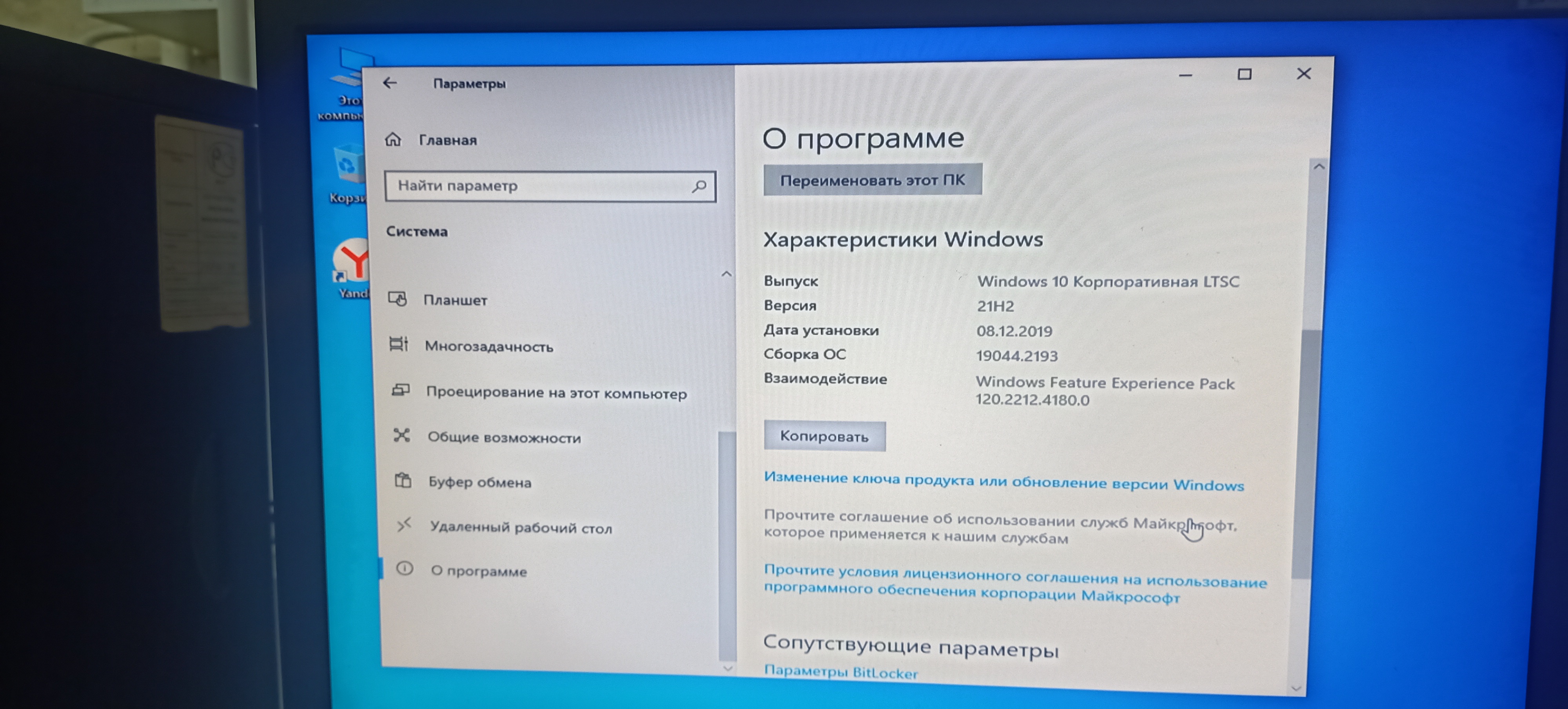

В общем плюнул я на эту затею с переделкой БИОСа под свой SSD nvme и зафигачил загрузку Вин10 через клевер :dance:
Теперь Винда спокойно грузится с SSD nvme, собственно она там уже и стояла (уже раз несколько) :crazy:
Потом немного эту фигню ещё подкорректирую, чтобы не выглядело совсем колхозно :ok:
IMG20221202152330.jpg [ 1.63 МБ | Просмотров: 2289 ]
В общем как-то так :-)
