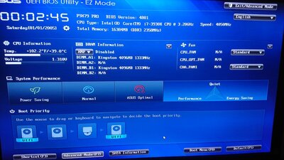

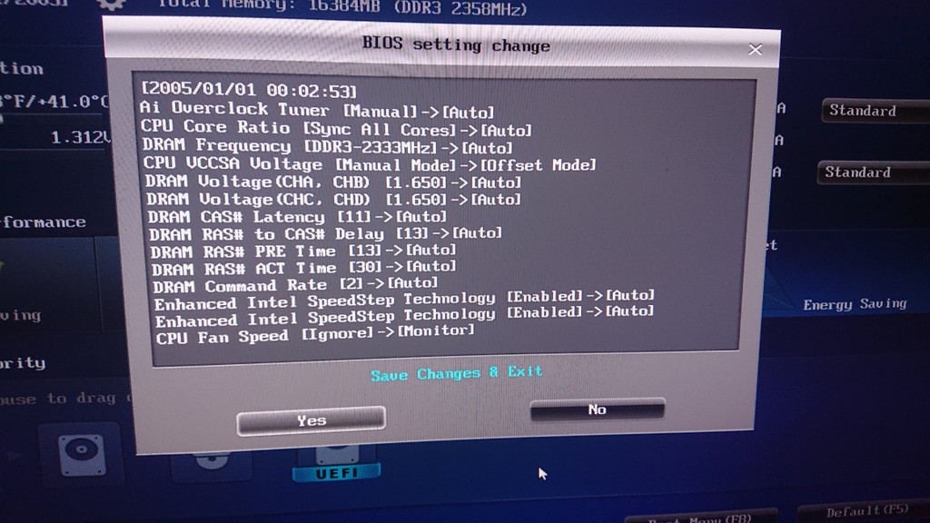

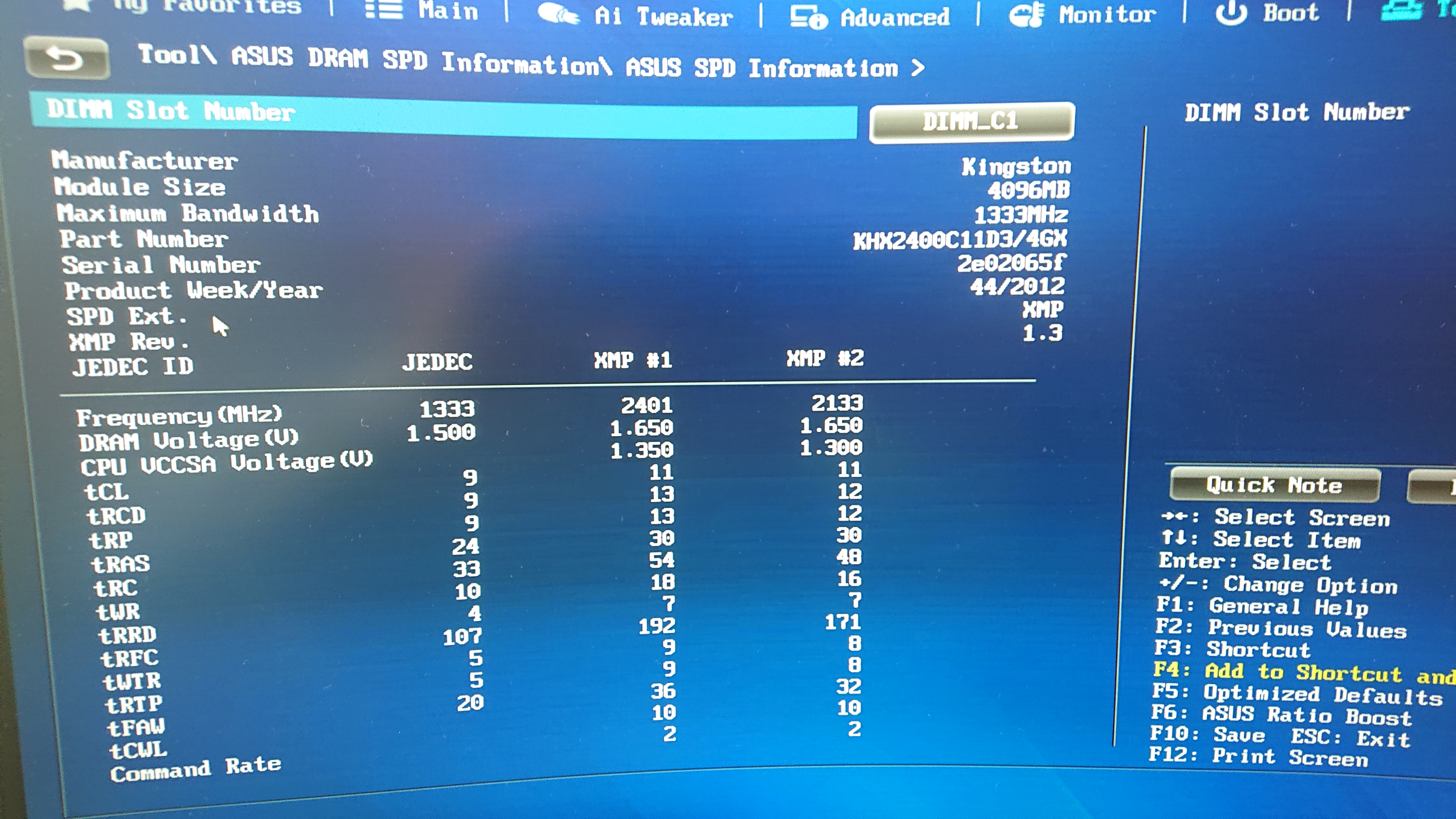

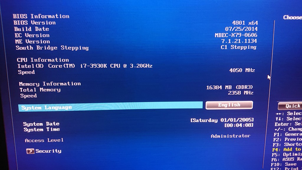

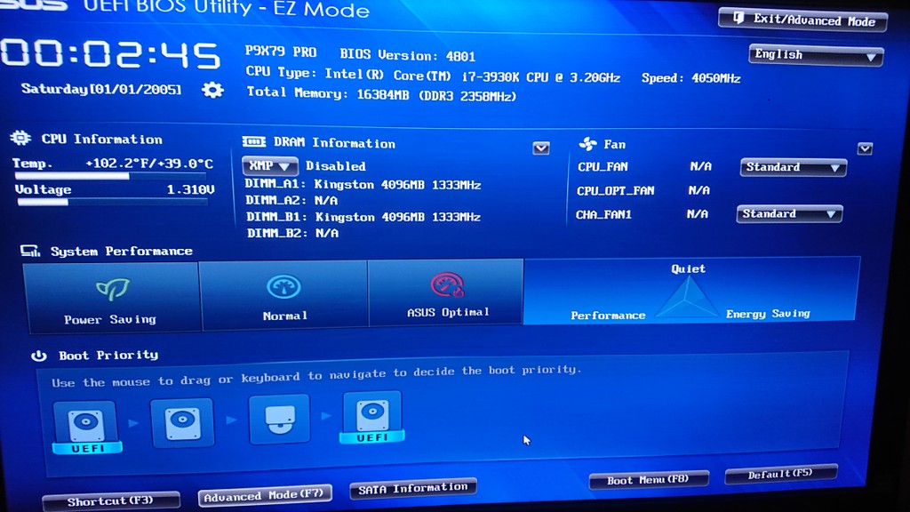

Доброго времени суток!
У меня такая проблема
Система сама становится на разгон, это касается Процессора и оперативок
Перепрошил БИОС на преддущий ситуация такая же
Потом вернул последний
Когда сохраняю дефаулт - она не сохраняется
Батарейку тоже поменял
Система:
CPU: Intel® Core™ i7-3930K
FAN: Thermaltake Frio Advanced
M/B: ASUS P9X79 PRO + Wireless
RAM: HyperX Beast (T3) 4X4GB
VGA: SAPPHIRE NITRO+ RX 580 4GB
SSD: SAMSUNG 840 EVO 250GB
HDD: WD_BLACK P10 5TB
PSU: OCZ ZS750W 80+ Bronze
LED: ViewSonic OMNI VX2718
Case: Thermaltake Commander MS-III
1.jpg [ 140.33 КБ | Просмотров: 3486 ]
2.jpg [ 124.2 КБ | Просмотров: 3486 ]
3.jpg [ 135.21 КБ | Просмотров: 3486 ]
Регистрация: 14.11.2007
Проверьте положение переключателя TPU на самой материнке. Он находится около пинов подключения морды.
Регистрация: 12.06.2011
Да да уже сделал
Спасибо
Но пока дошел бы до этого видимо одну оперативку убил ((
DSC_0808.JPG [ 3.37 МБ | Просмотров: 3340 ]
DSC_0809.JPG [ 3.98 МБ | Просмотров: 3340 ]
Добавлено спустя 29 минут 38 секунд:
Комментарий к файлу: 14 видит(
DSC_0807.JPG [ 4.59 МБ | Просмотров: 3323 ]

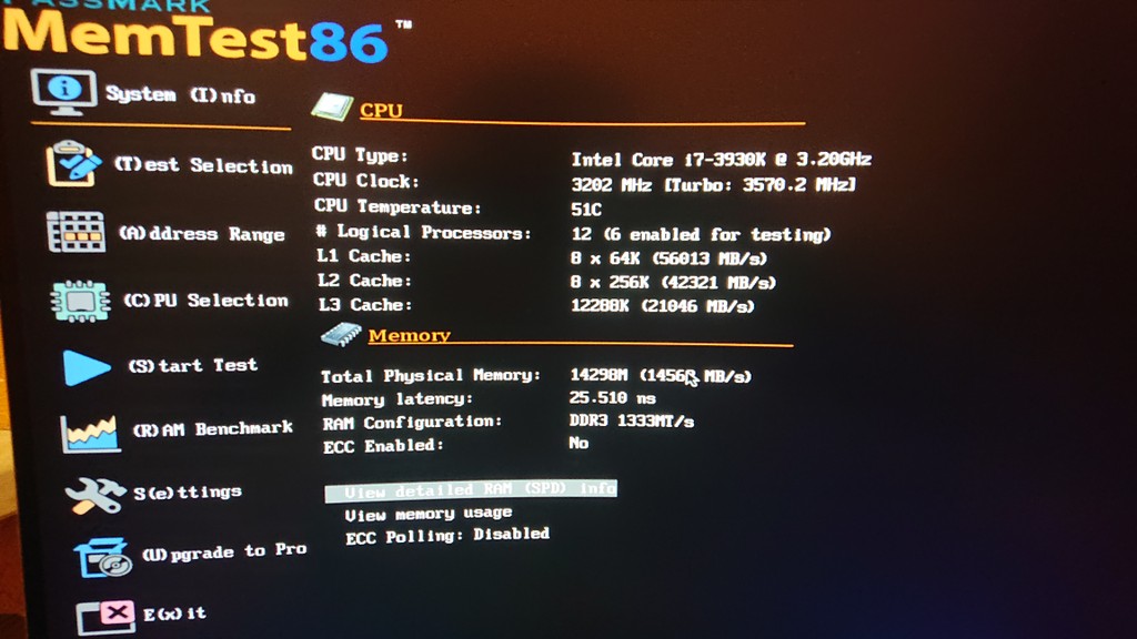

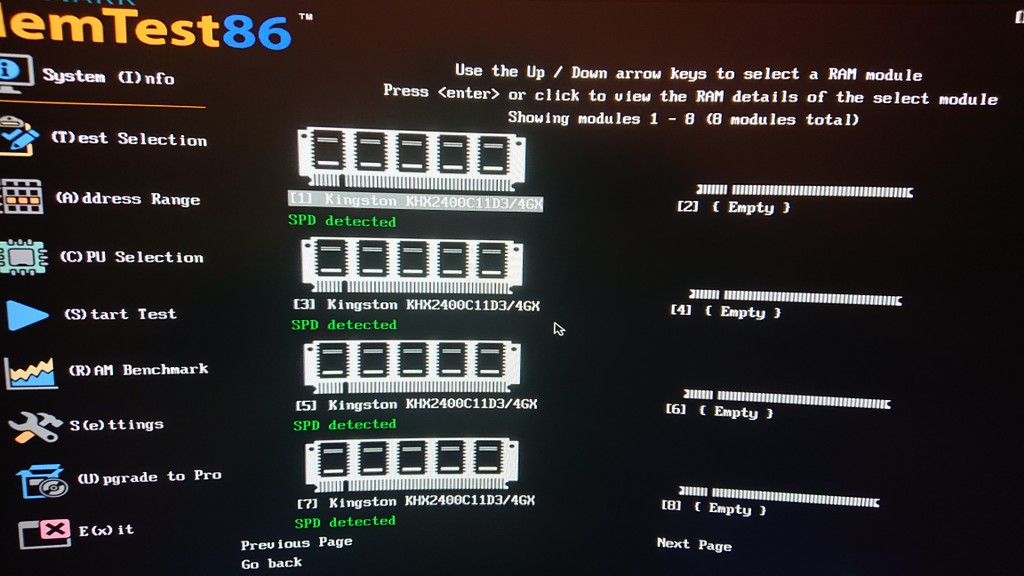

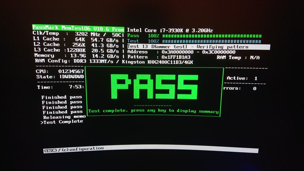

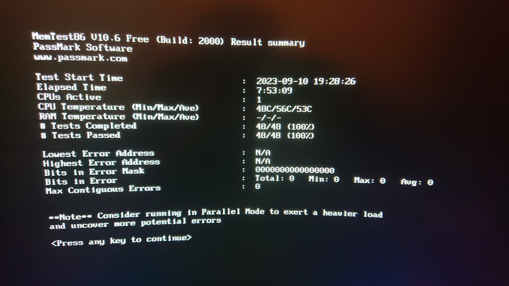

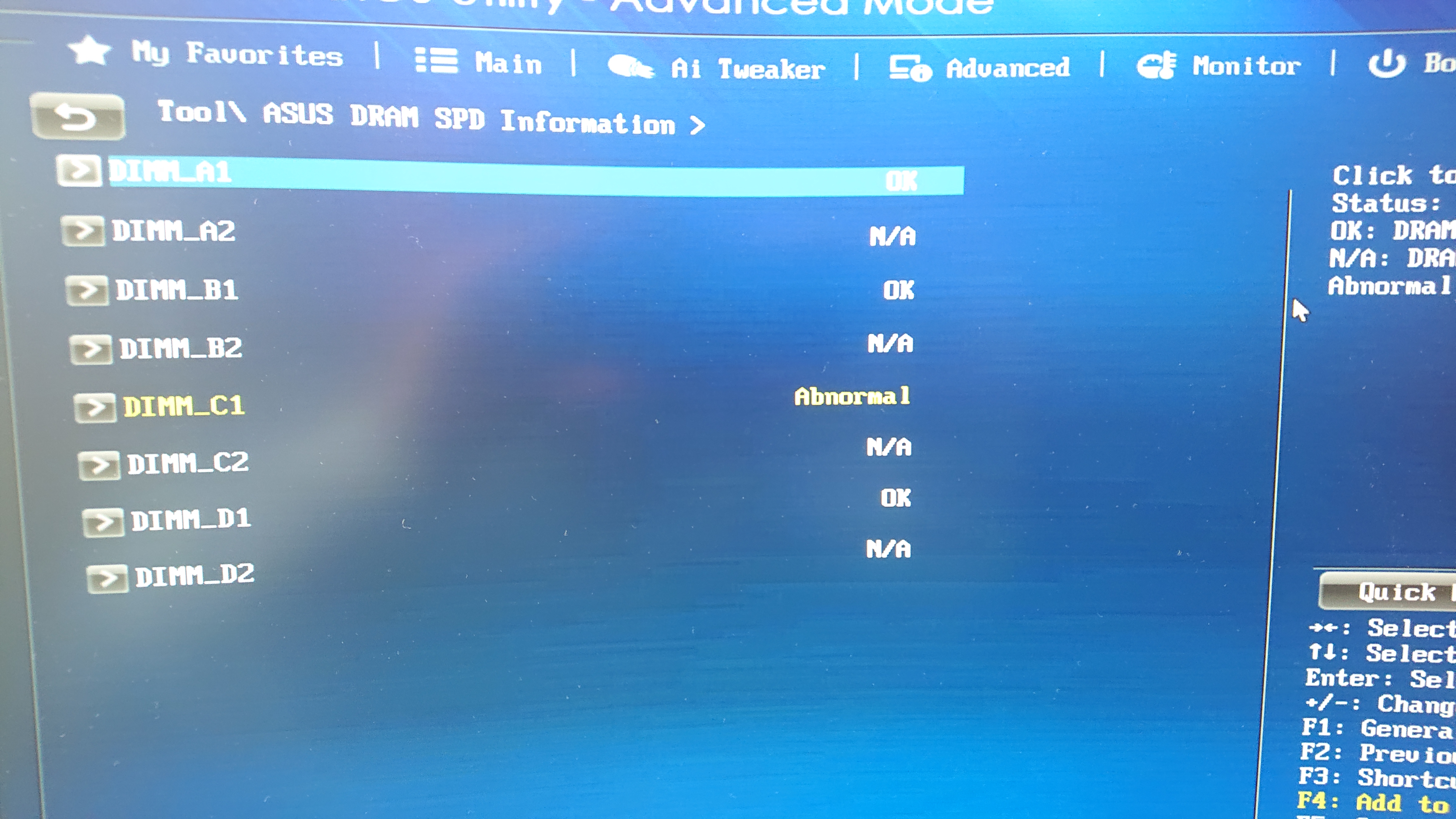

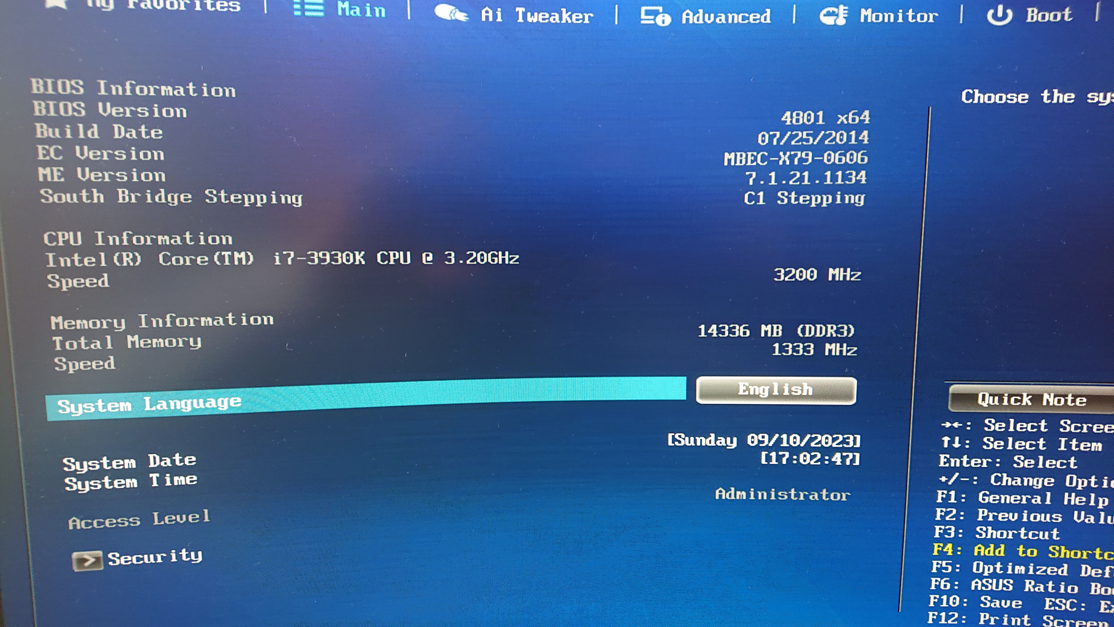

С этой проблемой разобрались теперь оперативку видит 14 если что в темеподскажите как решать
Добавлено спустя 6 часов 8 минут 8 секунд:
После вот этото в Биосе и Виндоусе вместо 16 видно всего 14

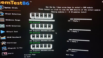

Виндоусовский мемтест ошибок не показал потом решил пройстись MemTest86-ом
вот результат:
1.jpg [ 114.96 КБ | Просмотров: 3033 ]
2.jpg [ 94.15 КБ | Просмотров: 3033 ]
3.jpg [ 108.67 КБ | Просмотров: 3033 ]
4.jpg [ 119.68 КБ | Просмотров: 3033 ]

Регистрация: 27.07.2023
Фото: 4
Да уж, реально неадекватное предложение, барахлит память - замени материнку. :roll:
gektor21 Информация SPD говорит Abnormal, Походу не сошлась контрольная сумма в SPD :?: Попробуй сравнить дамп SPD дефектного модуля с рабочим, например программой Thaiphoon Burner. Может прошивка повредилась? Можно перешить. Только прога эта платная, демо версия шить не может. Но есть ещё куча способов чем прошить.
Ну или купить новый модуль в конце концов. планка DDR3 на 4 гига копейки стоит.
Добавлено спустя 3 минуты 44 секунды:
Для начала просто вынуть память, протереть спиртиком и поставить обратно. Может просто контакты глючат. Планки в слотах поменяй, может не в планке дело, а в контроллере памяти?
Фото: 4
gektor21 писал(а):
Это делал, менял местами и такая же картина
Такая это какая? Когда переставляешь модули ошибка в биосе тоже перемещается в другой слот?
