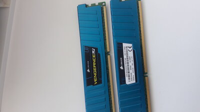

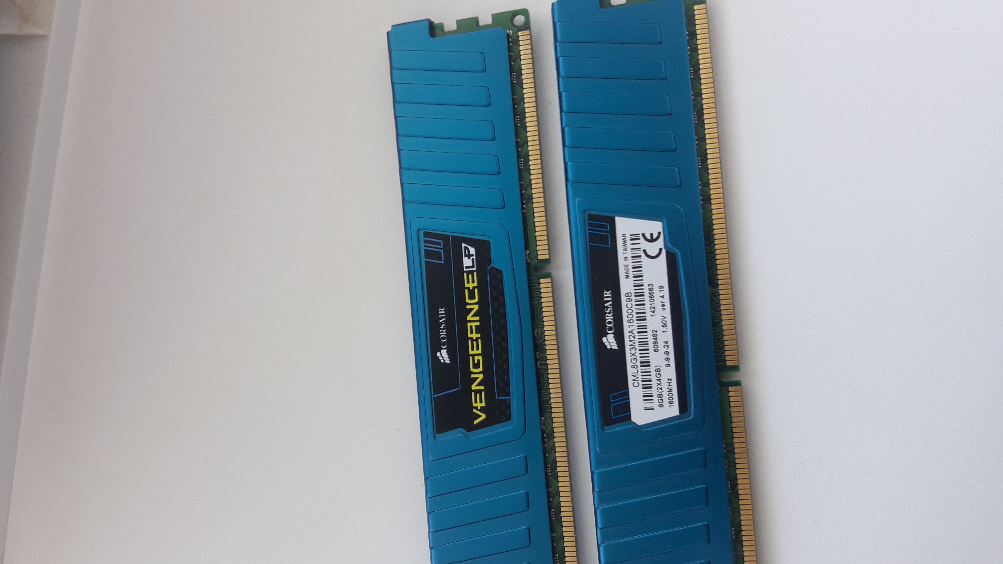

Купил эту плату в конце августа в DNS, привлекла цена и M.2 NVMe, в наличии имелся комплект Corsair Vengeance LP CML8GX3M2A1600C9 2X4GB, процессор заказал в Китае Xeon E3 1230v2 и вот наступил момент сборки. Собирать решил на открытом стенде т.к. планировал использовать RX-590 GME про которую отписался в соответ. теме, вообщем карта, как карта, сеть 100м/с это я заметил уже после покупки ) теперь при выборе мат.плат я первым делом смотрю на этот параметр, два раза подряд это уже слишком, неделей ранее пришла из китая другая материнка Atermiter X99 с таким же 100m чипсетом. M.2 диск пока не приехал и я собрал систему на обычном SSD Samsung 860evo 250GB. Завелось все с первого раза, установилось соединение, скачал драйвер для AMD и далее началось непонятное. В коробке с материнкой есть DVD с драйверами, понятно, что он бесполезен ввиду отсутствия привода, с оф.сайта ESONIC скачать что либо не представляется возможным, там всё мертво, нашел драйвера для Esonic чипсета H61 скачал. но установить не смог, в самом конце установки выдаёт ошибку 00001 или 00047. Я всяко пробовал и 32 и 64 версии - никак! загуглил и узнал, что у этого Esonic проблемы с дровами на звук, кто-то пишет наушники не работают, у другого NVMe , короче я все перепробовал что нашел в сети, не получается установить звук.Пытался на другой диск установить винду, бесполезно. Пошел в гараж, нашел коробку с старым железом, откопал привод и заодно прихватил материнку на 775 сокете, собрал дома 775 прикрутил привод и скопировал установочный DVD на флэшку, затем уже с флэшки пытался установить драйвер .. никак. Выдает ошибку в самом конце и всё.

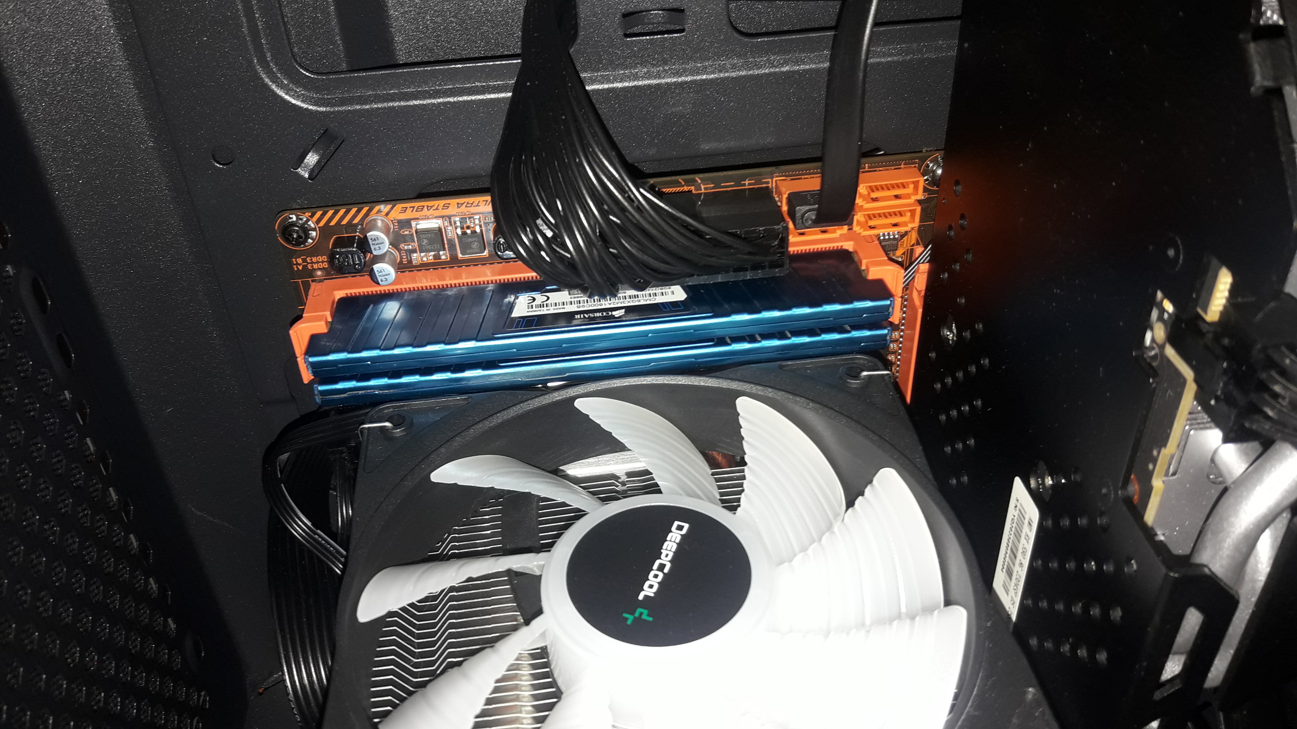

20230920_182100.jpg [ 2.53 МБ | Просмотров: 8102 ]

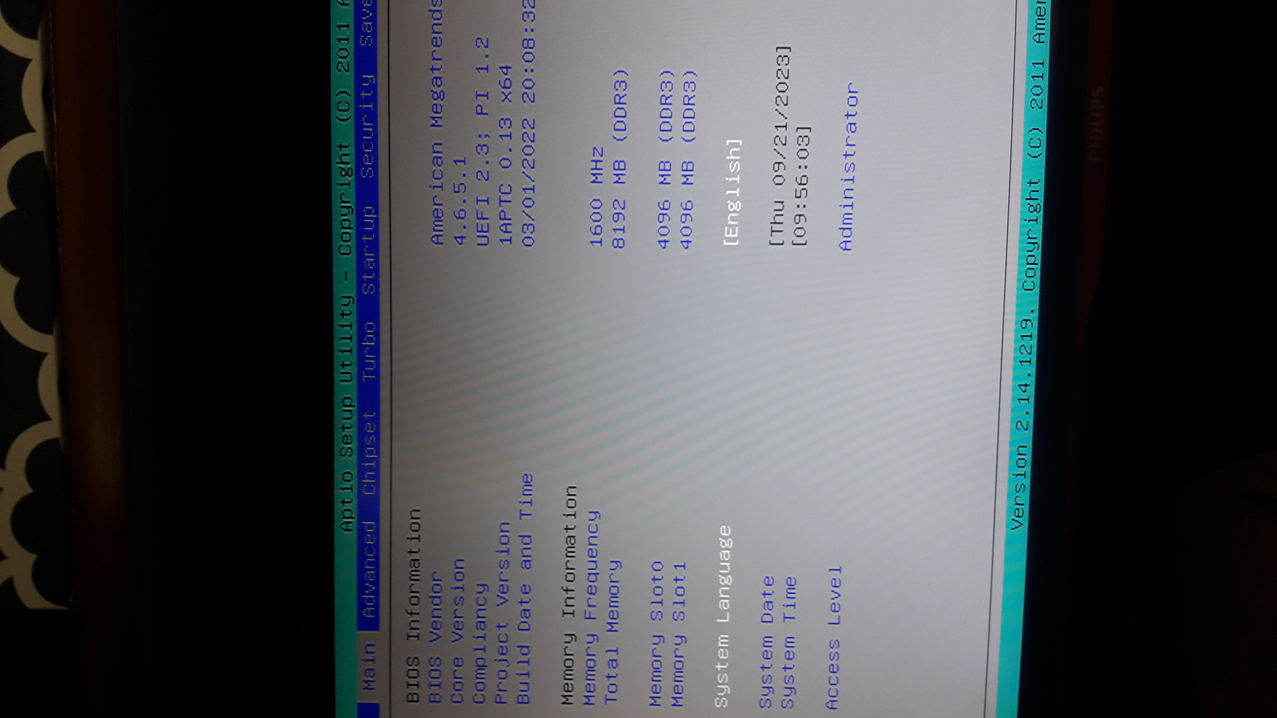

Регистрация: 13.08.2023
Вот так выглядит биос

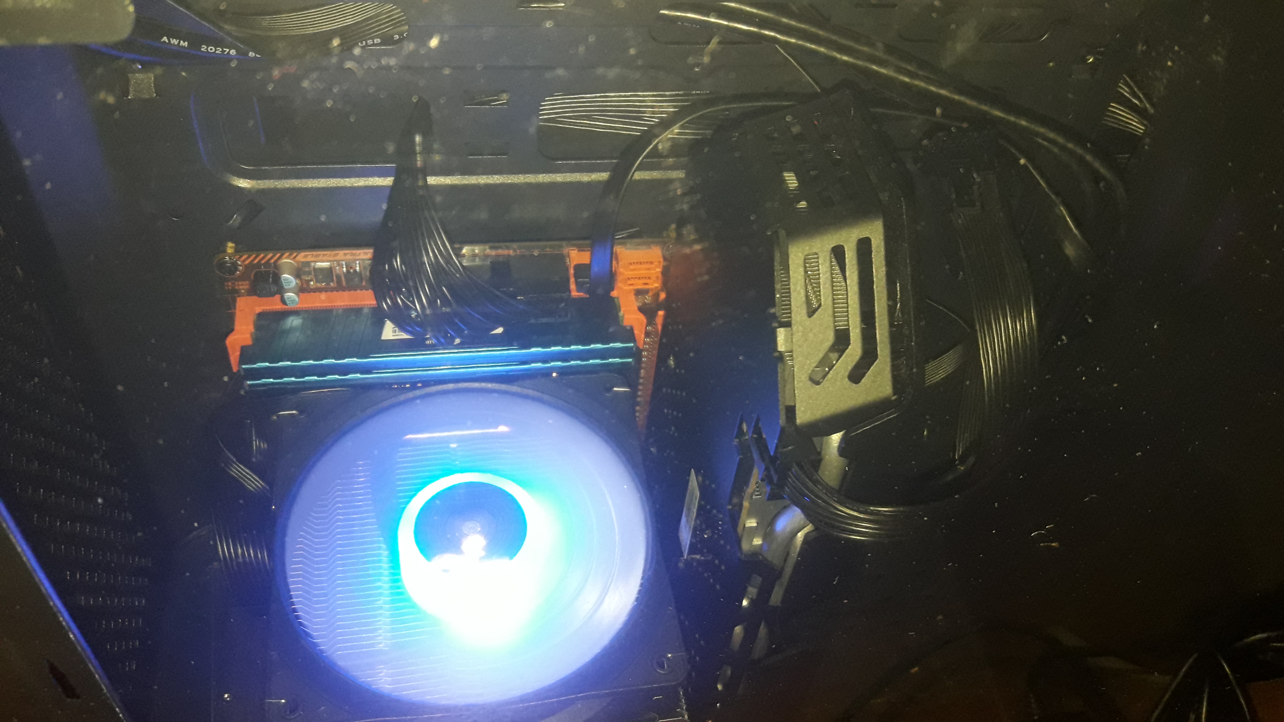

Под нагрузкой RX-590 шумит неимоверно, температура под 80.

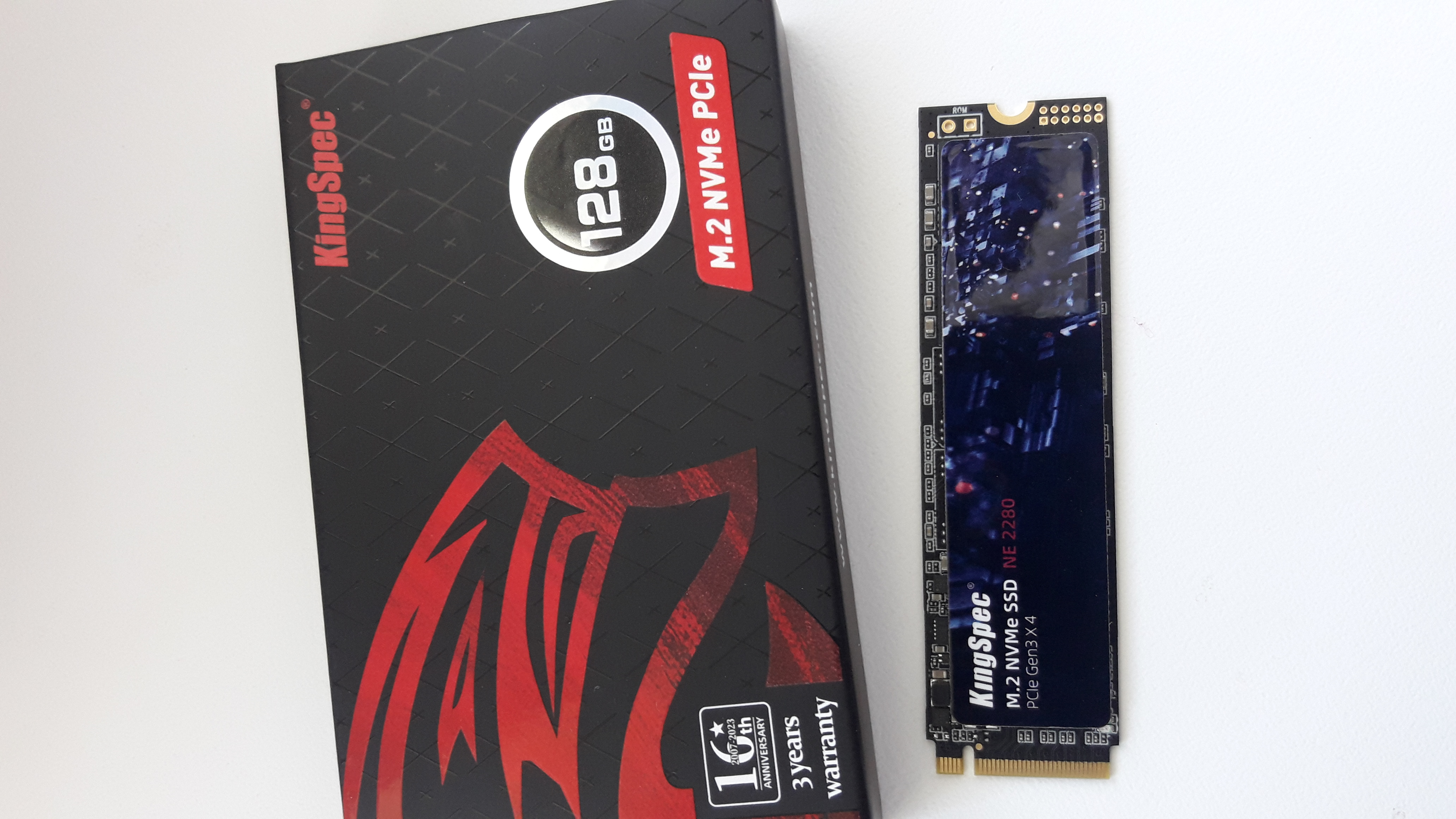

Приехал наконец новый диск под эту систему KingSpec 128GB, а также прикупил корпус, но скорее всего под эту систему будет другой, Cougar MX330-G Pro слишком большой, но пока соберу в нем.

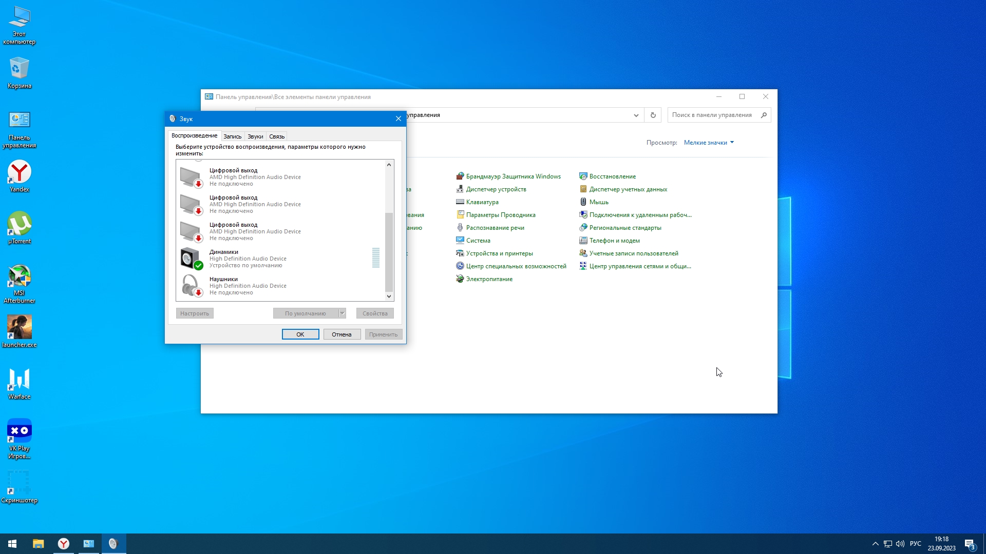

Далее я сделал следующее, зашел в свойства звука (win+R), (mmsys.cpl) и увидел 7 значков, под всеми было "не подключено" кроме одного значка ДИНАМИКИ, под ним была надпись "готов" , нажал проверить, услышал два сигнала, затем нажал применить, вышел и звук появился )

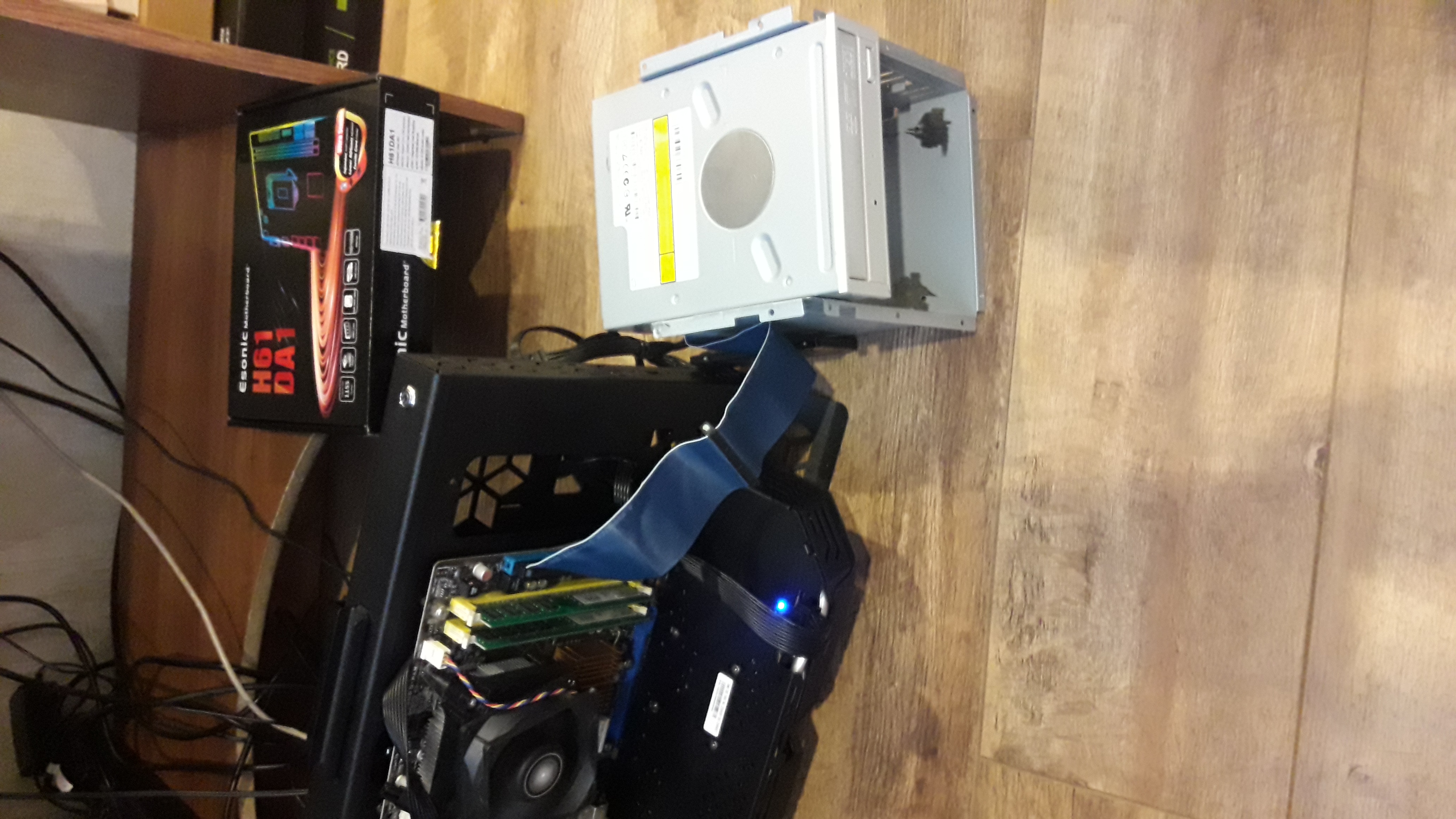

Сокет 775 который я припёр из гаража решил оставить в открытом корпусе и поизголяться над ним) Схожу еще раз до гаража и принесу HDD возможно какие-то окажутся живыми, а пока попробую с SSD. Из видеокарт с разъёмом HDMI имеется только одна GTX 1070 есть еще более древняя GT 9800 но она имеет лишь DVI а переходника нет, процессор Intel Core 2 Quad Q9300, память DDR2 2x2 GB, питает все это новенький DC 450W.

Интересная штука получается, я отключил все кабеля, потому что устанавливал винду на 775 сокет, затем снова подключил всё и опять не было звука ! пришлось заново заходить в свойства и выбирать "динамики" в этот раз я поставил галочку "использовать по умолчанию"

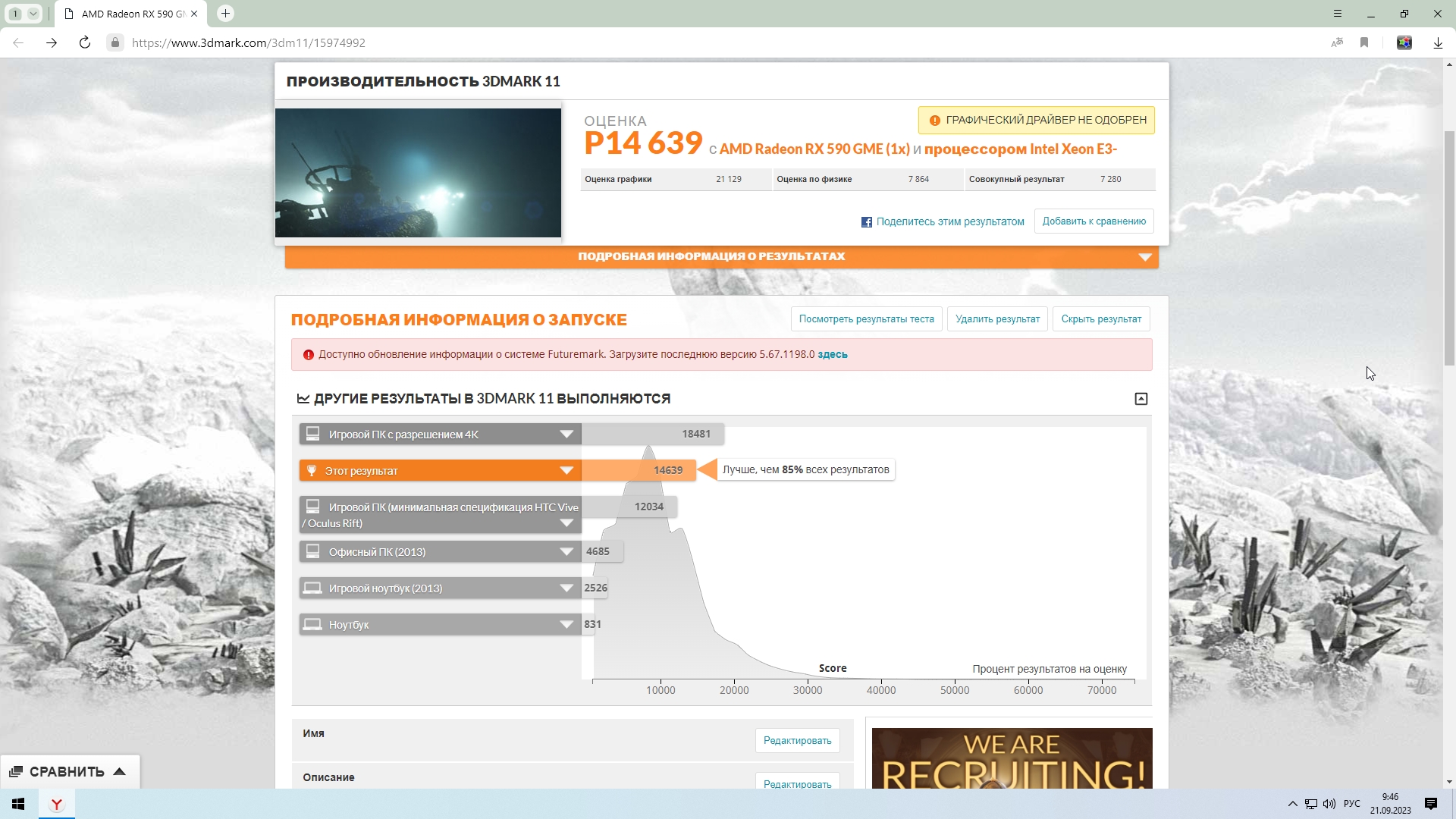

поиграл минут 10 в Warface видяха нагрелась до 84, Last of us не запустилась по причине малого объема оперативной памяти придется менять на две по 8гб. Буду пока с видеокартой разбираться.
