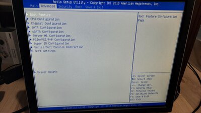

BIOS
Известно о следующих версиях bios:
2.19 - нет отзывов об эксплуатации
2.31 - отсутствует раздел IntelRCSetup > IIO Configuration

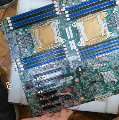

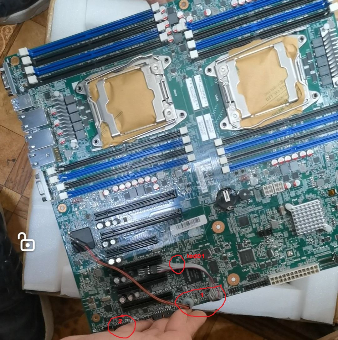

Добрый вечер.
Можете подсказать по этой материнке? Есть такая из Китая, но немного "изменённая", на фото под цифрой 1, там какая-то распайка под usb и кнопку включения(не уверен). В общем проблема есть, переходников не было в комплекте и думаю по Вашей инструкции надо соединить контакты под цифрой 2, как Вы обозначили, но не уверен, что из-за некоторых изменений на плате они будут соответствовать Вашей инструкции. Сейчас дефолтная ситуация такая:
2 cpu e2650 v4
4 x 8Gb DDR4 ECC Samsung 2400Mhz в слотах a1 b1 cpu1 и a1 b1 cpu2
500W блок питания
И вот, сначала при включении горит индикатор led01, потом начинает мигать. Кулера сначала на максимум, потом успокаиваются, потом опять на максимум.
Всё немного греется, мост, встроенное видео, процы.
Думал на оперативку, типо материнка только 2133 частоту поддерживает, но пробовал менять, не помогло.
Также вытаскивал второй процессор, пробовал на одном, та же ситуация.
Неужели все из-за этих перемычек под цифрой 2 на фото?
Спасибо за любую помощь!
photo_2024-01-04_22-03-18.jpg [ 391.06 КБ | Просмотров: 151549 ]
Регистрация: 12.10.2021
stalonke писал(а):
Добрый вечер.
1) На вашем фото под безымянным пальцем - разъем с маркировкой psu_crl.
Именно в нем нужно соединить четыре ножки, как показано в сообщении выше(красный и желты проводок).
Иначе материнка не стартует.
2) Индикатор (led01) показывает состояние загрузки BMC.
Без полной загрузки BMC материнка не стартует. (Во всяком случае у меня).
Полное время загрузки BMC после подачи питания на БП может быть более 1,5 минут.
3) Посмотрите документацию (есть в сообщении выше), на страницах 34-35 схема "заселения" памяти.
Обратите внимание, что для одного CPU нумерация разъёмов идет снизу вверх, а для другого сверху вниз.

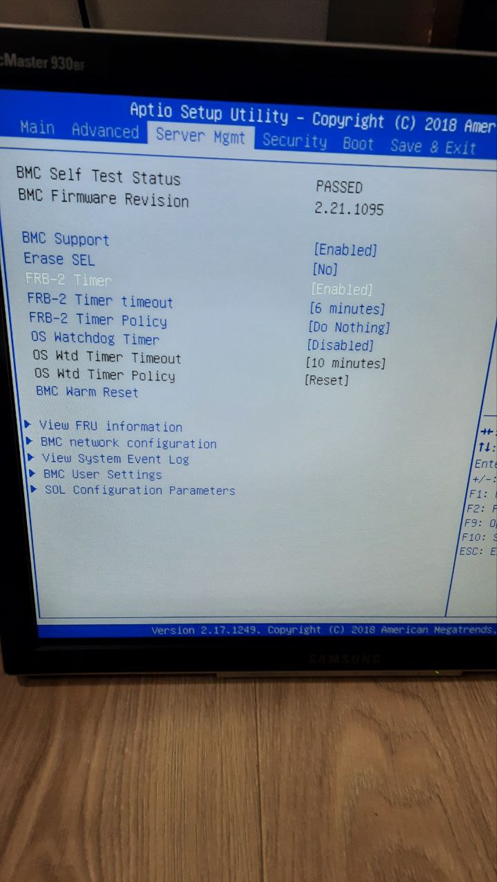

Регистрация: 28.05.2016
Есть у меня такая материнка (которая с 10Гбит портами).
Версия БИОС 2.31
Версия BMC 2.36.1315

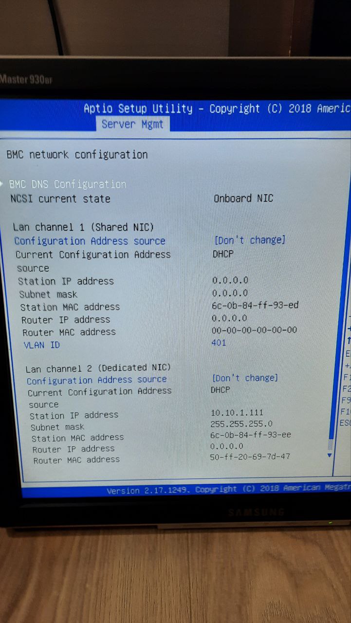

Сама плата работает. Все нормально. Но не работает удаленное управление. Загорается диод показывающий состояние BMC. Потом начинает мигать. В это время начинает пинговаться IP интерфейса управления. Очень редко можно успеть зайти в веб морду управления (не на долго). Но потом опять диод загорается, горит. Пинги пропадают. Потом диод тухнет. Потом опять загорается, потом мигает и так по кругу...
При входе в БИОС иногда отображается версия BMC и IPMI, а иногда нет (показывает 0.0.0 и 0.0).
Сталкивался кто-нибудь с таким? Может у кого есть дампы BMC и BIOS на эту плату?
У меня сейчас так:
BMC Product Information List^
Product Model RD450X
BMC F/W Version 2.21.1095
BIOS F/W Version R450X231
ipmi mc info:
Device ID : 32
Device Revision : 1
Firmware Revision : 2.21
IPMI Version : 2.0

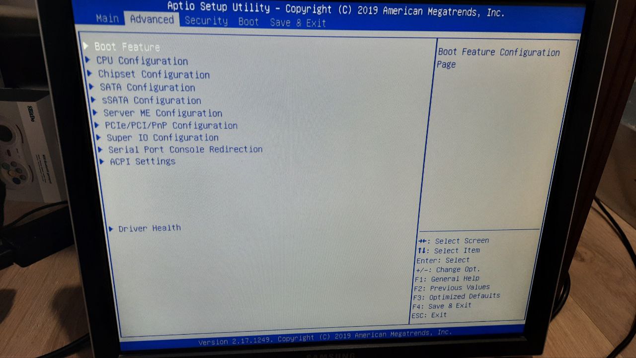

Регистрация: 15.01.2024
Плата детище леновы исключительно для китайских Tencent и BiliBili
Удалось добыть BIOS R450X602 с модификацией конкретно для BiliBili, там всё работает штатно, включая бифуркацию PCI-E
Комментарий к файлу: BIOS R450X602
超微450.zip [5 МБ]
Прошил. Настроек BMC там нету? Не нашел что-то...

Модифицированные RD450X231 с IntelRCSetup и Resizable Bar (не проверялось)
Добавлено спустя 3 минуты 54 секунды:
Еще парочка ванильных биосов RD450X602 и RD450X231.
Есть еще 218 и 219 биосы, но там че-то много всего, залью отдельно

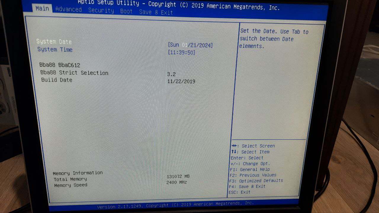

Регистрация: 27.02.2020
добрый день,
это может быть связано с бп (бмс на дежурной линии сидит)
R5 7600x,Bykski/MSI x670e Carbon/2x16Gb Pat.Venom@6400-30-37-37/AsRock PG 7900 XTX,Byksk/DQ-850-M-V2L/FI32U
mdsina писал(а):
У меня есть еще несколько версий биосов, но все не проверял, выложу отдельными сообщениями
добрый день,
спасибо за биусы, бифуркация работает только в 超微450.zip
биус, где открыт пункт IntelRCSetup меняет или неправильные переменные, или там просто нет кода, реализующего настройку разделения

а чем конкретно не устраивает? в чем глюки-то?
какую бы версию не установить - там чип ограничением является - аст2400, я лично с мелкими неприятностями сталкивался:
- влан можно на интерфейс в режиме разделения повесить, но это неудобно - проще пользоваться выделенным портом для ипми
- отвал серийной консоли, если в определенные моменты (когда переключается состояние биуса - чаще всего) кнопки на клавиатуре тыкать
- скудный набор публичных/описанных команд для ипми
- кажется нельзя загрузить свой сертификат для веп-консоли бмс
но эти совершенно проблемы и на ипми от других вендоров (например асрок) - один в один, так что тут не сама прошивка от левоны влияет, а возможности чипа и базовое ПО
avenger писал(а):
А у вас версия BMC какая?
Не подскажу, сервер сейчас разобран, 2.x версия была (родная с которой материнка приехала, BMC не рискнул обновлять)
Из того что запомнилось: настройки BMC, сконфигурированные через биос похоже шьются в другой nand раздел, потому что после смены биоса они не меняются.
В целом можно попробовать взять любой биос где есть настройки BMC, сконфигурировать сеть, если потребуется, а потом заменить биос на тот который нужен. У меня после накатов-перенакатов его настройки сохранялись
Если что выставил static для сети, dhcp не стал включать, т.к заметил что он при изменениях "на ходу" на тот же dhcp не делает перенастройку сетевых параметрах, только при полном отключении от сети и новом включении.
По поводу других версий, имеются, но ничего не проверял.
Как файлы приложить не могу, сам образ BMC много весит после сжатия, даже если удалить все вспомогательные софтины.
BMC залил на google drive: https://drive.google.com/file/d/1A1l3LQ ... sp=sharing
Пароль: overclockers

В 231 верии BIOS есть возможность настройки bmc
photo_2_2024-01-20_23-32-29.jpg [ 151.68 КБ | Просмотров: 150436 ]
photo_3_2024-01-20_23-32-29.jpg [ 111.39 КБ | Просмотров: 150436 ]

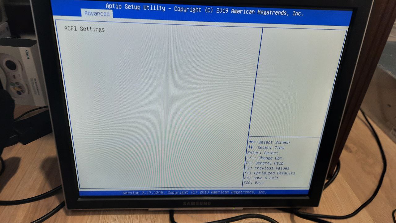

А вы как BIOS заливаете? Я пробую через BMC (у меня версия 2.21, так же пробовал 3.24) - нормально rom не льется, BIOS запускается с ошибками, половина разделов пустая.
photo_2024-01-21_17-26-56.jpg [ 165.2 КБ | Просмотров: 150255 ]
photo_2024-01-21_17-27-09.jpg [ 135.45 КБ | Просмотров: 150255 ]
photo_2024-01-21_17-27-15.jpg [ 135.88 КБ | Просмотров: 150255 ]
Нормальное работают только ванильные bin 231 и 602.
