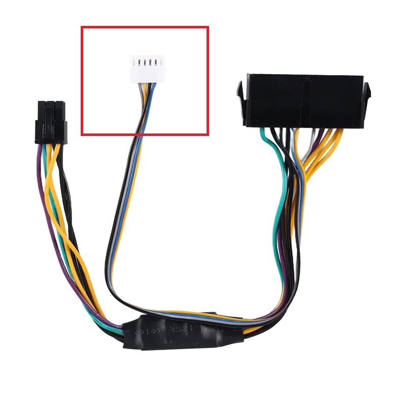

В описании у китайцев к заказу, который уже в пути, было следующее: "A08E-ATX основной 24-контактный разъем «мама» на 6-контактный разъем «папа» PCI-E PSU, кабель питания для HP Elite 8100 8200 8300 800G1" Это и есть мой системник.
Я поэтому и заказал, надеясь что должно подойти. Будем посмотреть, что приедет из Китая :)

ок. "тест на сооразительность". ну или "найдите отличие:
111.png [ 233.56 КБ | Просмотров: 4374 ]
Sab48d38805184128b1b527271a15c9d9k.jpg [ 68.41 КБ | Просмотров: 4374 ]
Вас НИЧЕГО не смущает?

Смущает конечно. Я просто покупал по описанию в карточке товара.
Что вы посоветуете? Искать другой товар или надеяться на то, что приедет то, что в описании, а не на картинке?
приедет то. что на картинке ;) Ибо ревизий данного системника было море. Не зря я вам вторую ссылку на али дал с ОТЗЫВАМИ.
Вам просто нужно будет "перепиновать" 6-пин под свою распиновку и всё.

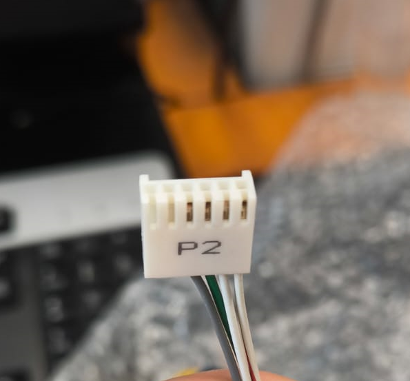

Пришел мой переходник. И, конечно, Вы оказались правы, пришло вообще не то. Вот он.
А теперь сравним, что сейчас есть (рабочая распиновка)
и что пришло из Китая
Прошу подсказать, как правильно мне перепиновать. Для удобства пронумеровал.

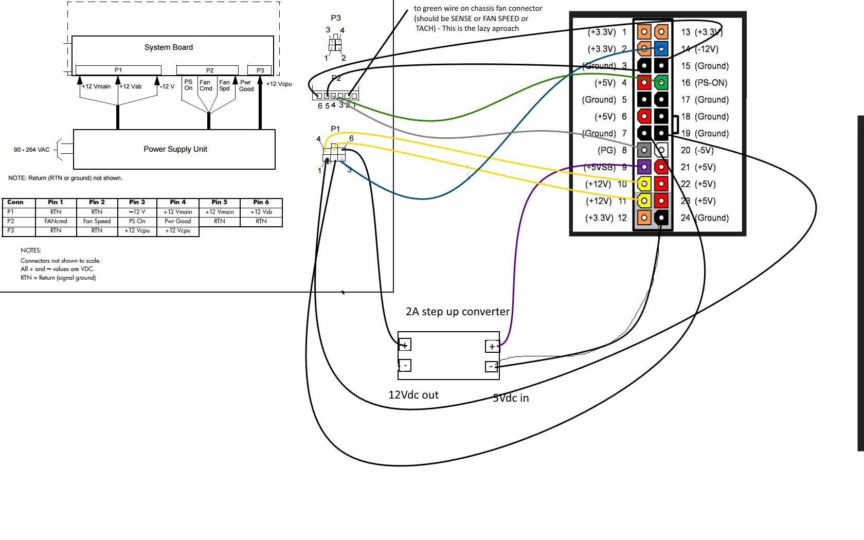

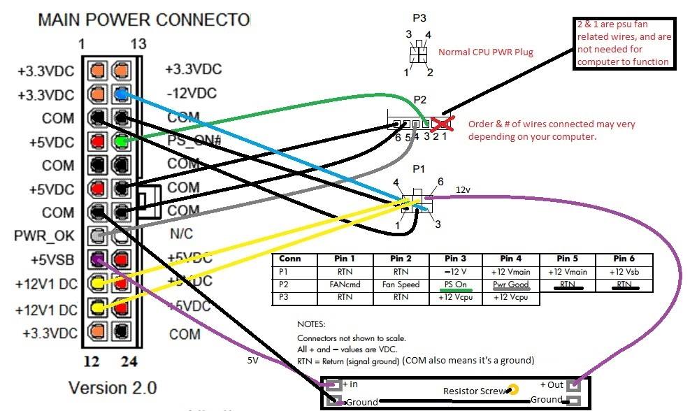

Гугл говорит вот такое:
84b417e835.jpg [ 126.21 КБ | Просмотров: 3138 ]
8bc980684f3c4af9d.jpg [ 91.35 КБ | Просмотров: 3138 ]
в переходнике "красный" у вас - PS_ON - это третий пин, "белый" - PW_OK - 4 пин. 5 и 6 пины - земля(коричневый и синий). 1 и 2 пины не задействованы.
