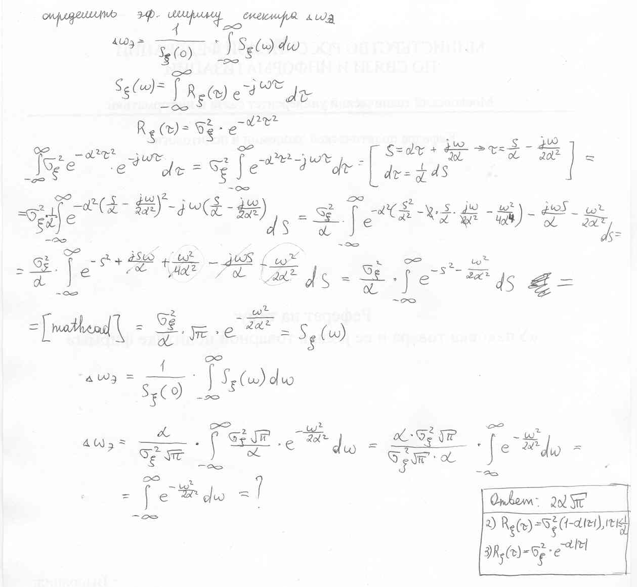

вот решаю, вроде что-то выходит)
http://rt0502.narod.ru/tmp/Int.jpg
не знаю как раскрыть [mathcad] и как последний интеграл до интеграла Пуассона преобразовать...
Добавлено спустя 7 минут, 15 секунд
во я дурак, [mathcad] раскрыл, совсем крыша едет уже.
Второй вопрос открыт
Добавлено спустя 10 минут, 4 секунды
если сделать замену
x = w / a*sqrt(2),
то ответ получится sqrt(2*pi)*a.... а ответ sqrt(pi)*2*a
где-то корень из двух потерялся...

По поводу интеграла Пуассона - можно ли его взять "красивее", чем переходом в полярные координаты?
Добавлено спустя 14 минут, 5 секунд
m2
Просто ответ неправильный записан
Интеграл от exp(-w^2/2*a^2)=sqrt(2*pi)*a

А вообще, это случаем не Радиоавтоматика? Где Sкси(w) - ф-ия по флюактуации?
Регистрация: 10.03.2003
Откуда: Россия, Моск...
mp5master
ответ правильный, maple получает именно его. Уже несколько раз просмотрел расчет, ошибки не вижу... Не может же maple и задачник ошибаться)))
Это статистическая радиотехника...

Регистрация: 31.08.2006
Откуда: -100C CLUB*
m2
Под интегралом должна быть exp{-w^2/4*a^2}. У тебя ошибка в самом начале, где ты полный квадрат выделяешь.
mp5master
Я только этот способ помню :)

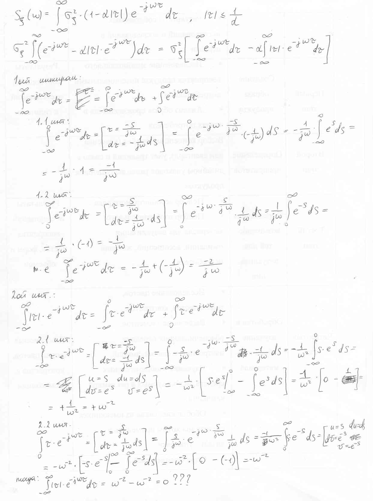

serj666(reborn)
верно, оплошал. Интеграл решен! Большущее спасибо.
Гляньте, что опять делаю не так?
....сделано))
и последний интеграл тоже получился нулем.....
http://rt0502.narod.ru/tmp/Int3.jpg
нашел я ошибку. Я когда модуль раскрывал, то не учел знак минус в интервале от минус беск. до нуля. Получается весь интеграл равен (2*alfa*sigma^2) / omega^2
Но теперь если omega=0 (а мне нужно найти эф. ширину спектра), то получается ноль в знаменателе... И я не использовал дополнительно условие, что abs(tau)<=alfa^-1
Подскажите?
