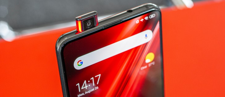

Диод фронтальной камеры iphone загорается при подключении к wi-fi в метро.
Я думаю механик отказывается сделать камеру опциональной, потому что чин пополняет базу данных фотографиями пользователей.
fron.png [ 218.85 КБ | Просмотров: 281 ]
