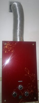

Leon75 писал(а):
с счетчиком выгодно если в квартире жить
на горячую уже установлен.
холодная пока что без счетчика.
будем посмотреть сколько денег накапает по истечению месяца проживания.
вопрос:
разрешат ли установить газовую колонку на холодную воду если в квартире есть горячая вода?
А продукты горения куда выходить будут? Нужна отдельная вентиляция\дымоход. В имеющуюся нельзя подключать
Регистрация: 18.01.2013
Откуда: РФ
Фото: 1242
Йож писал(а):
Не вижу причин запрещать.
а разве им будет выгодно если имея горячую воду при установленном счетчике я буду использовать холодную воду через колонку, при том что на холодную воду счетчик отсутствует?
как куда?
в вытяжку будут уходить, как и много лет уходили в прежней квартире что я жил много лет и все это время использовал газовую колонку.

Leon75
У нас пожарники запрещают такие дымоходы.Только нержавейка!-говорят. :-)
Откуда: РФ
Фото: 1242
Sweet&Bitter
видимо у нас закрывают на это глаза так как в том поселке города (в районе где этот поселок находиться есть гор. вода) где я жил горячей воды нет вообще.

Регистрация: 12.06.2011
Откуда: Лен.обл.
Цитата:
помещение должно быть площадью не меньше 7,5 куб.м; должна быть обеспечена достаточная вентиляция; расстояние пол-потолок (высота потолков) не может быть меньше 2 м; в помещении обязательно должен быть дымоход – диаметр 120 мм (в данном случае не имеются в виду душники, которые есть в любой квартире); в водопроводной системе давление не должно быть меньше 0,1 атм; монтаж колонки должен выполняться на стену, созданную из негорючих материалов; колонку категорически запрещается размещать над газовой плитой – минимальное расстояние 10 см
От себя добавлю необходимость приточной вентиляции. Ну если окна не пластик, то можно не париться :D Вообще, лучше вызвать спецов, чтобы показали отвод в который можно подрубиться, или сделать новый. В старых домах были предусмотрены отдельные выходы под колонки/ вытяжки. Возможно просто замурованы. Это не шутки, в вентиляцию нельзя
