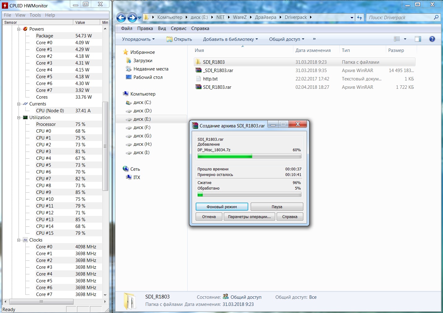

fedx
К твоему страху, посмотри сколько ядер 1800х на какой частоте работают :
a.jpg [ 327.34 КБ | Просмотров: 670 ]
