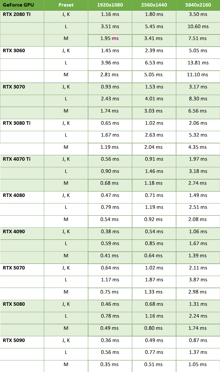

Такое еще выложили:
Preset L: Default preset for UltraPerformance mode. Delivers a sharper, more stable image with less ghosting than Preset J, K but are more expensive performance wise. Preset L is peak performant on RTX 40 series GPUs and above.
Preset M: Default preset for Performance mode. Delivers similar image quality improvements as
Preset L but closer in speed to Presets J, K. Preset M is peak performant on RTX 40 series GPUs and above.

Можно посчитать.
Я посчитал для своей 3060 по девгайду нвидии с гитхаба
1000мс / 200фпс = 5мс натив рендер
длсс 3.7 === 5мс + 0.5мс = 182 фпс
длсс 4 === 5мс + 1.5мс = 154 фпс
длсс 4.5М === 5мс + 2.9мс = 127 фпс
длсс 4.5L === 5мс + 4мс = 111 фпс
Для карт 4ххх+ пенальти намного меньше по девгайду, почти пофиг какой длсс юзать, пока кадры до 200фпс.

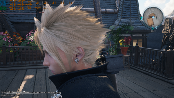

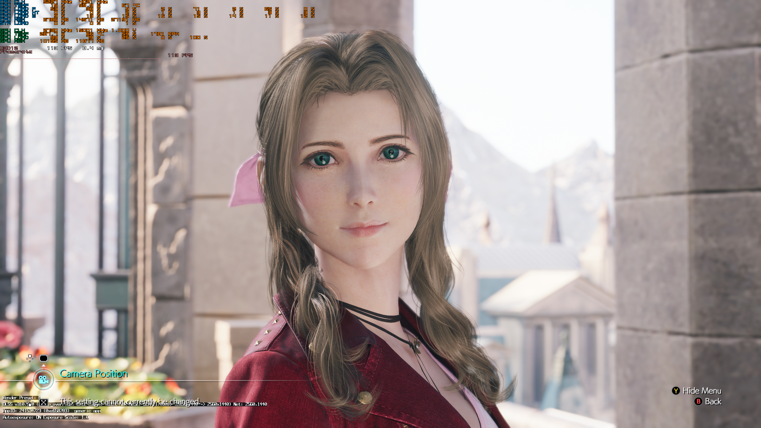

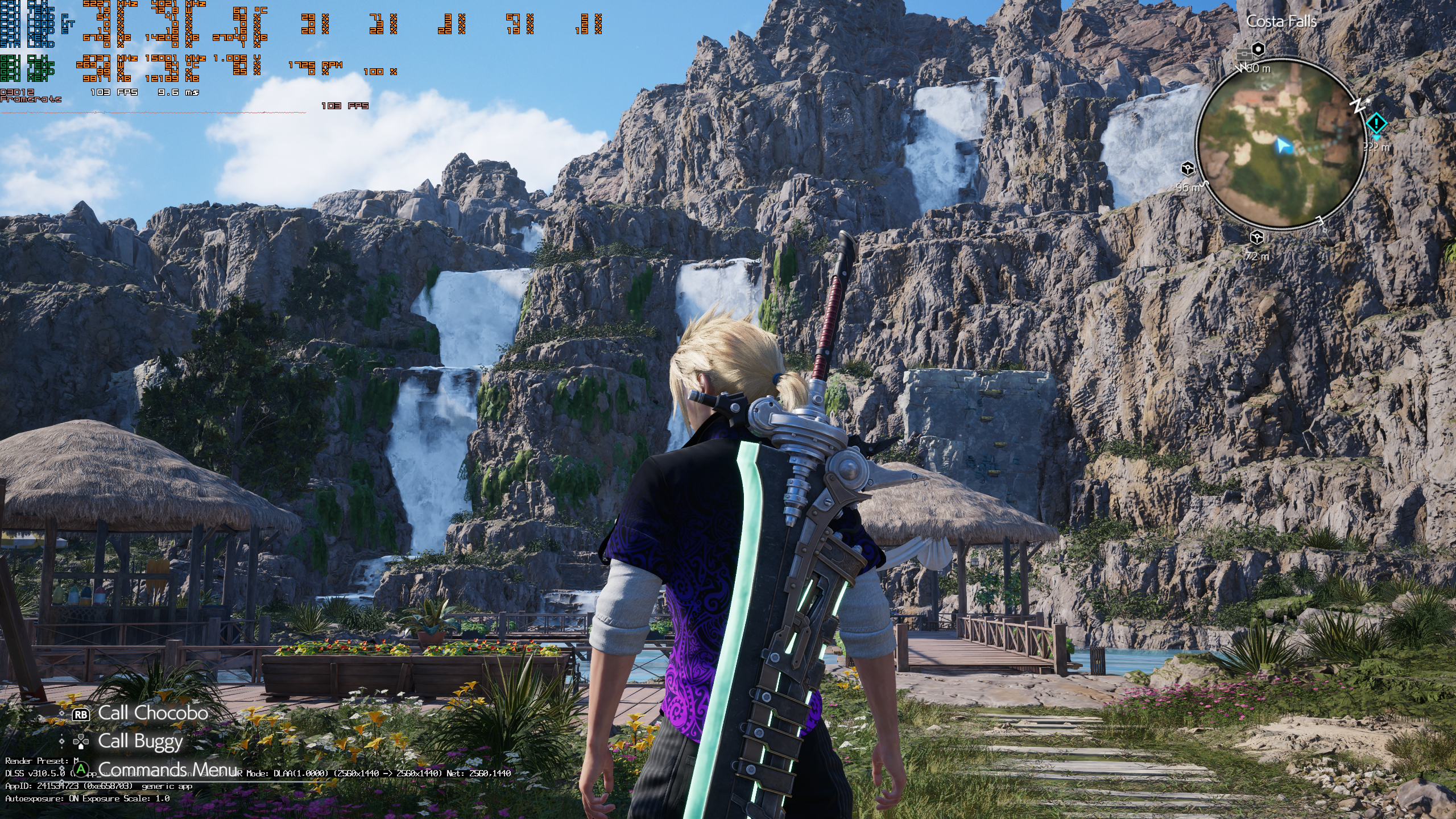

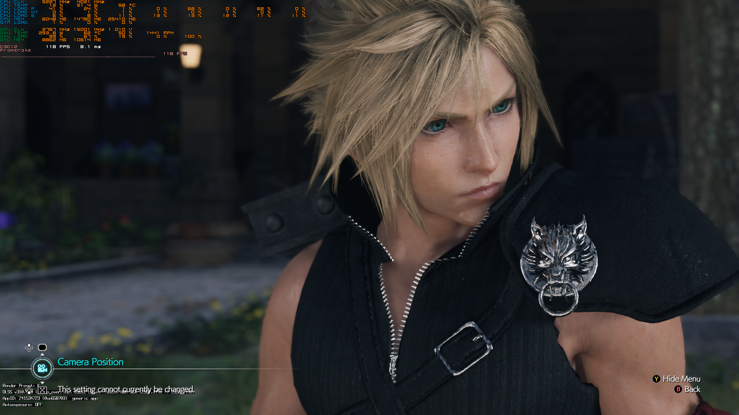

Проверил DLAA v4.5 в ff7 rebirth, т.к. именно в этой игре было больше всего замечено косяков с v4 (из коробки там v3.7)
ВСЕ о чем я тут написал
DLSS, FSR, XeSS - производительность и качество #18438737
исправлено
плюс четкости еще накинули нехило
фпс просел процентов на 10-15, что печально конечно, но оно того точно стоит
ff7-2.png [ 7.88 МБ | Просмотров: 1507 ]
Взрыв на голове Клауда еще никогда не выглядел так близко к CGI
ff7.png [ 7.33 МБ | Просмотров: 1535 ]
Фото-режим полностью рабочий

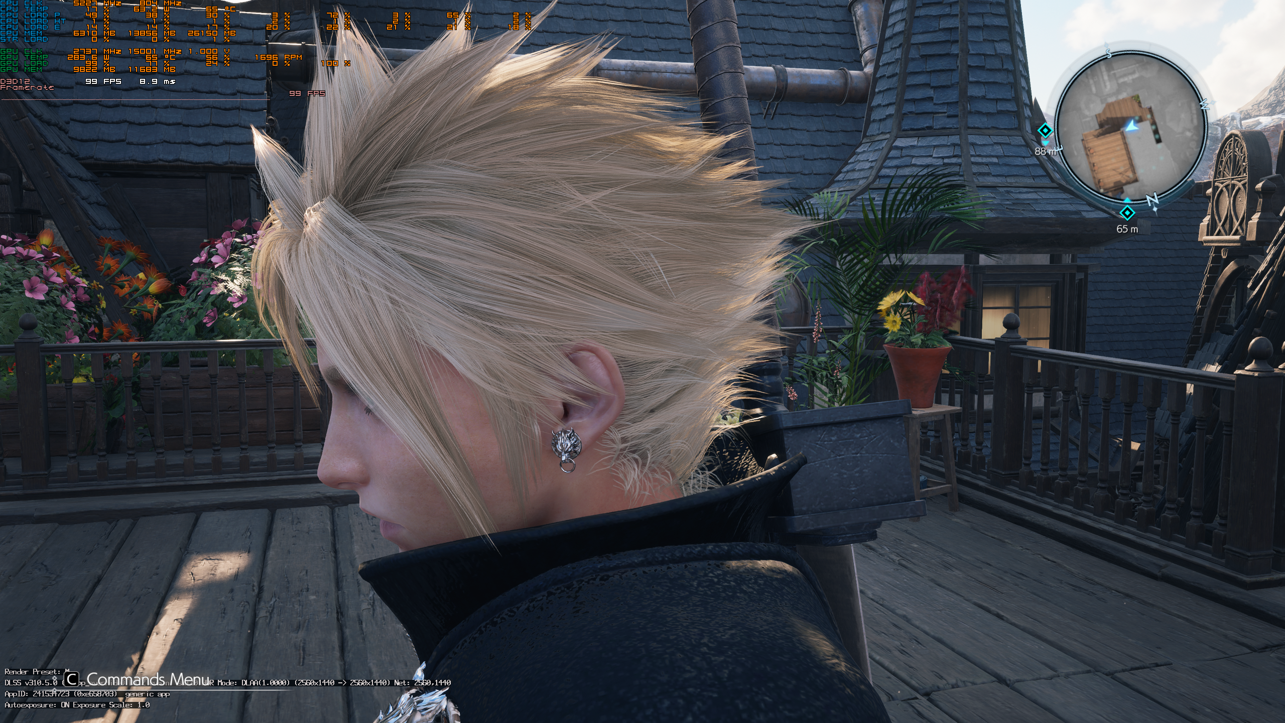

Ханыга писал(а):
Пишут что "Значение K также обновлено до 4,5"
Вранье. Ничего они не обновили.
Модель K как косячила так и косячит, вот фото-режим FF7 с ней
ff7-K.png [ 5.23 МБ | Просмотров: 1459 ]
Неприемлемый уровень смеринга
