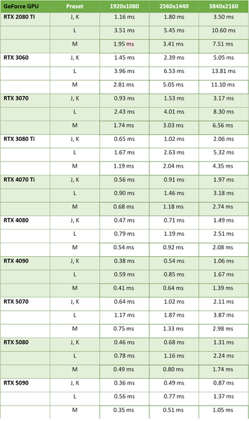

4.5 - это 2 новые модели и никакие другие. M и L. M - основная. L оптимизирована для 720>4K (ultra performance), и она тяжелее.
K - это устаревшая модель уже, 4.0. Ее никто не обновлял, как и раньше, все буквы до нее показывают то, что всегда показывали.
Добавлено спустя 1 минуту 37 секунд:
Официальная табличка с затратами ресурсов на разные модели на разных картах
models.png [ 174.23 КБ | Просмотров: 946 ]
Взята отсюда https://github.com/NVIDIA/DLSS/blob/mai ... elease.pdf

Потестил L в борде 4, перфоманс выглядит нормально но фпс мало, ультраперфоманс все также фигово

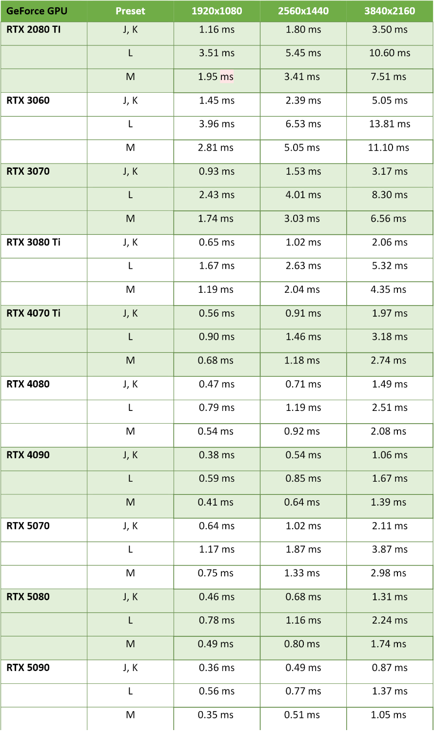

С одной стороны весь документ о 310.5.0 те, в теории, о transformer gen 2.
Но судя по описанию пресетов - да, они новые ставят на наиболее сложные условия в целях получения лучшей картинки и видимо эти новые и есть выхлоп dlss 4.5.
dlss presets.jpg [ 120.03 КБ | Просмотров: 907 ]
