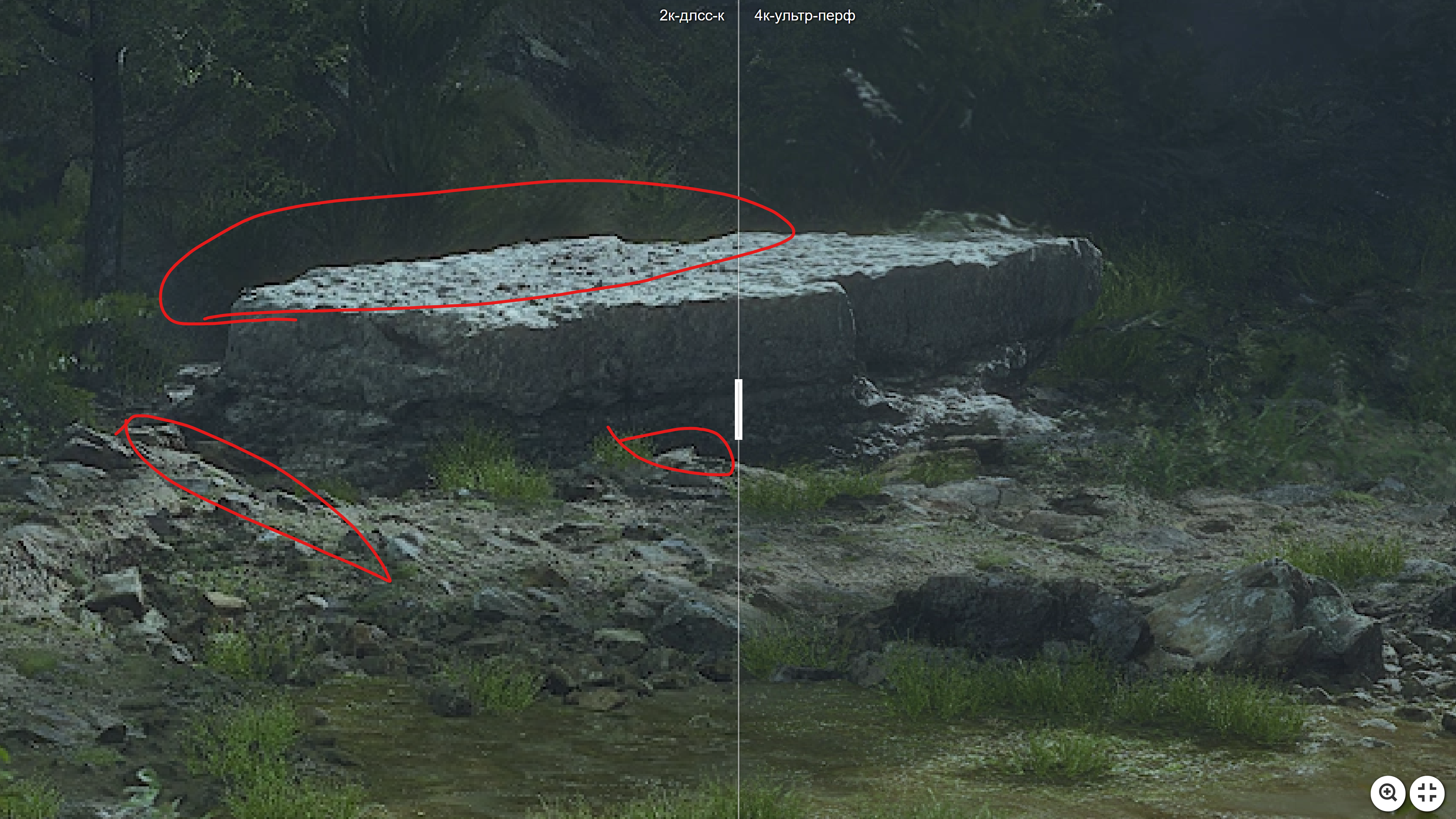

Aboutyourmind писал(а):
мыло при 4к ультра перф
в 4к и 1440р определенно стоят разные настройки шарпа, в 2к довольно сильный перешарп почему-то, а в 4к как будто вообще шарп отключен вот и мыло, почему я хз, может тот кто делал скрин перестарался с настройками, а может какой-то баг в игре :?:
image_2024-10-07_201430574.png [ 736.26 КБ | Просмотров: 1695 ]

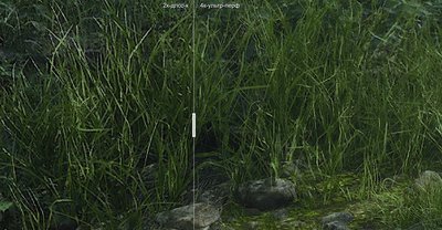

tolikmixx писал(а):
в 4к
А где это место с травой? Возможно у меня оно и при приближении по другому выглядит :shock: Хотя нет, это просто трава хорошо получилась.
Вы лучше скажите, почему только с ДЛАА картинка выглядит затемненной, а с любым длсс она высветляется? :?:
Их в игре вообще нет, так что они те, что DLSS приносит с собой.
tolikmixx писал(а):
Скрытый текст
Это не шарп (шарп вообще надо смотреть на больших полигонах) - это более крупный пиксель в 2.5k.

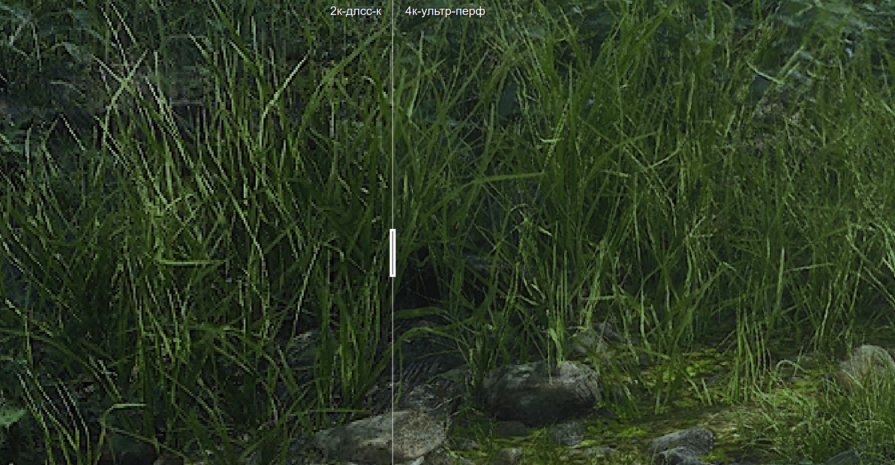

это точно перешарп
image_2024-10-07_205400551.png [ 1.01 МБ | Просмотров: 1666 ]

Вот сравнительные скриншоты оттуда.
По-большому счёту, сравнивать стоит картинки, где общий план и объекты на заднем плане, как правило, они страдают в качестве.
