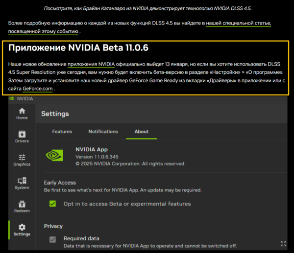

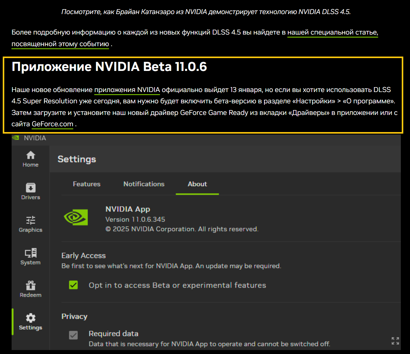

Без внятных пояснений внутри проги что и как заменяется. Я так и не понял. M+L не появились в проге .
Всё есть, читать надо внимательно. Нужно обновится до NVIDIA App Beta 11.0.6, а стабильная выйдет 13 января 2026. NVIDIA App Update Adds DLSS 4.5 Super Resolution
13900K ✸ Z790 AORUS MASTER X ✸ 96GB RAM ✸ RTX 5070Ti ✸ SSD/HDD ✸ СЖО | PS5
Регистрация: 20.08.2012
Откуда: Иваново
Фото: 26
Для тех кто не читает, можно так, так как могут не пролистать вниз.
1.png [ 248.03 КБ | Просмотров: 409 ]

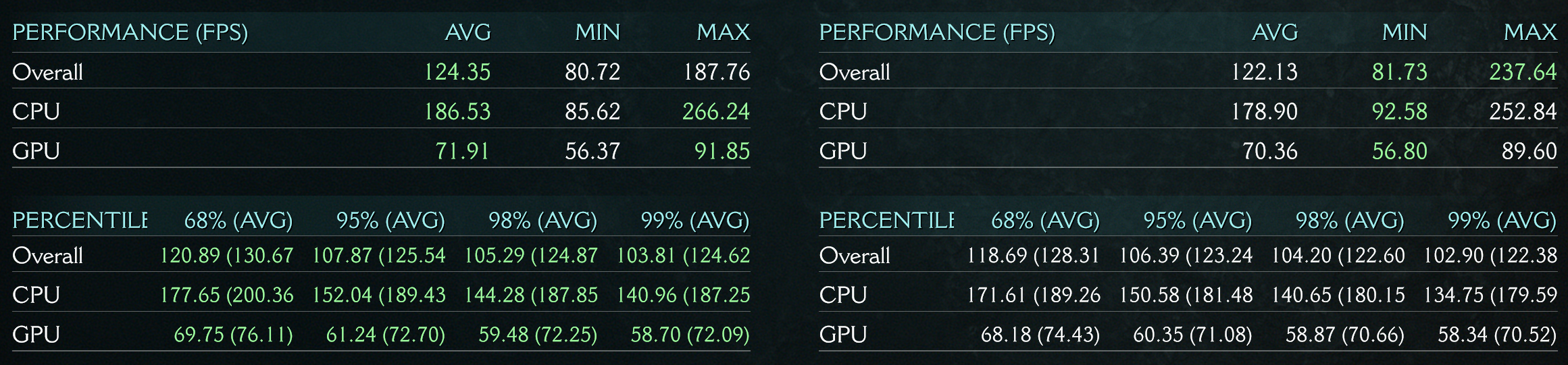

В тяжелых лучевых играх разница в производительности между K и M околонулевая
DOOMTheDarkAges.png [ 2.12 МБ | Просмотров: 308 ]
Бенч с PT + DLSSQ + FG X2
В этих результатах строчка GPU не учитывает генератор, и вообще показывает не реальный фпс, а пересчитанный из ms кадра на GPU.
Есть подвох. Нужно выключать RR. Думаю, что поправят в будущем. На данный момент последняя модель при включенном RR - это K. И если попытаться включить подмену на последнюю модель, а RR не выключить в игре, то происходит даунгрейд на модель E или D, т.е. DLSS 3.7.
