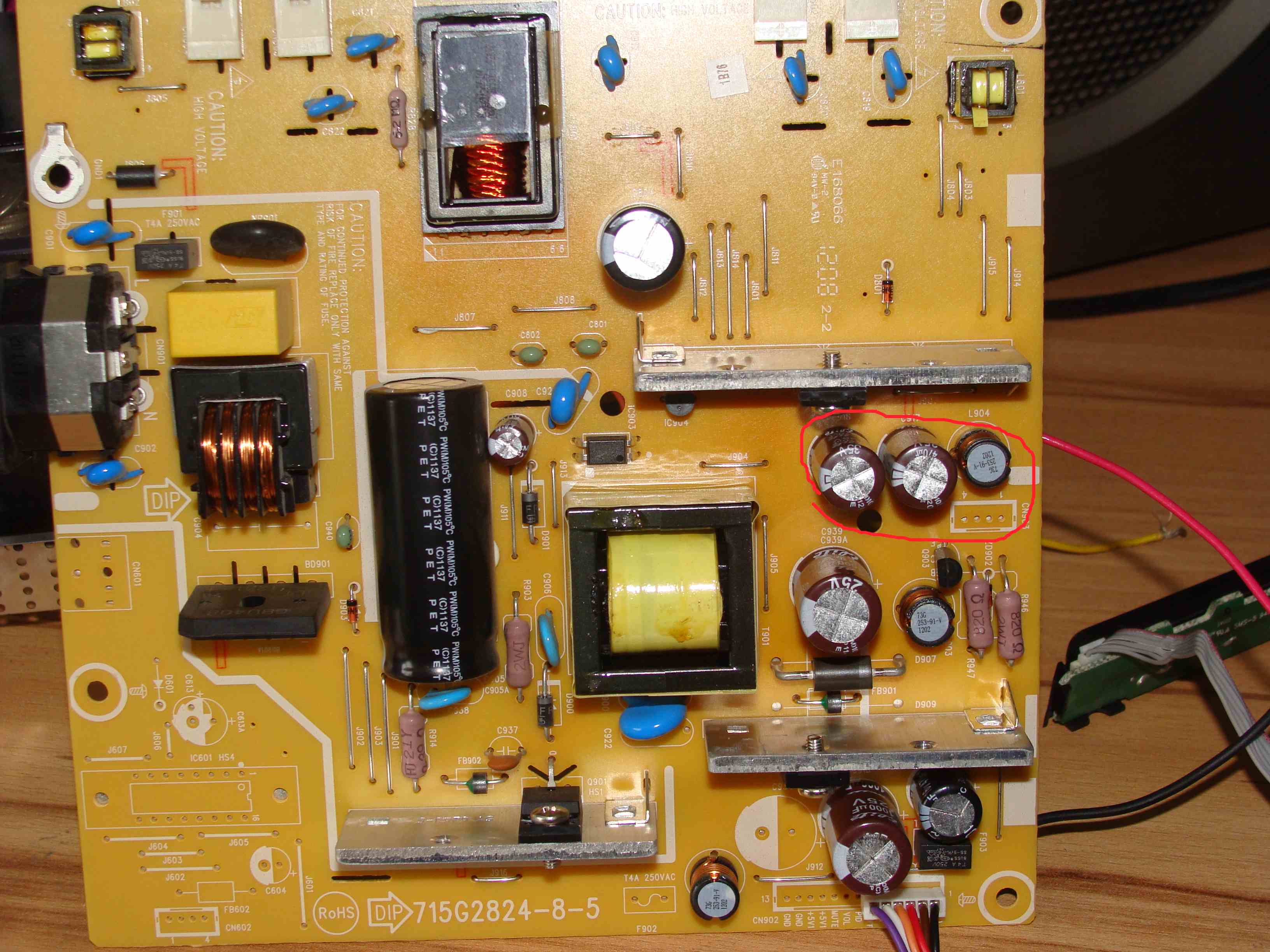

Меняю в мониторе подсветку, лампы умерли в замен ламп, ставлю светодиодную ленту. Возник вопрос с питанием ленты в инверторе есть питание ламп, там стоит инвертор перед транзистором как я понял ключевым стоят емкости по 35в две штуки. Может от туда взять питание через стабилизатор? Могу скинуть фото инвертора.
Добавлено спустя 2 минуты 16 секунд:
там 18в. относительно земли.
Добавлено спустя 51 минуту 53 секунды:

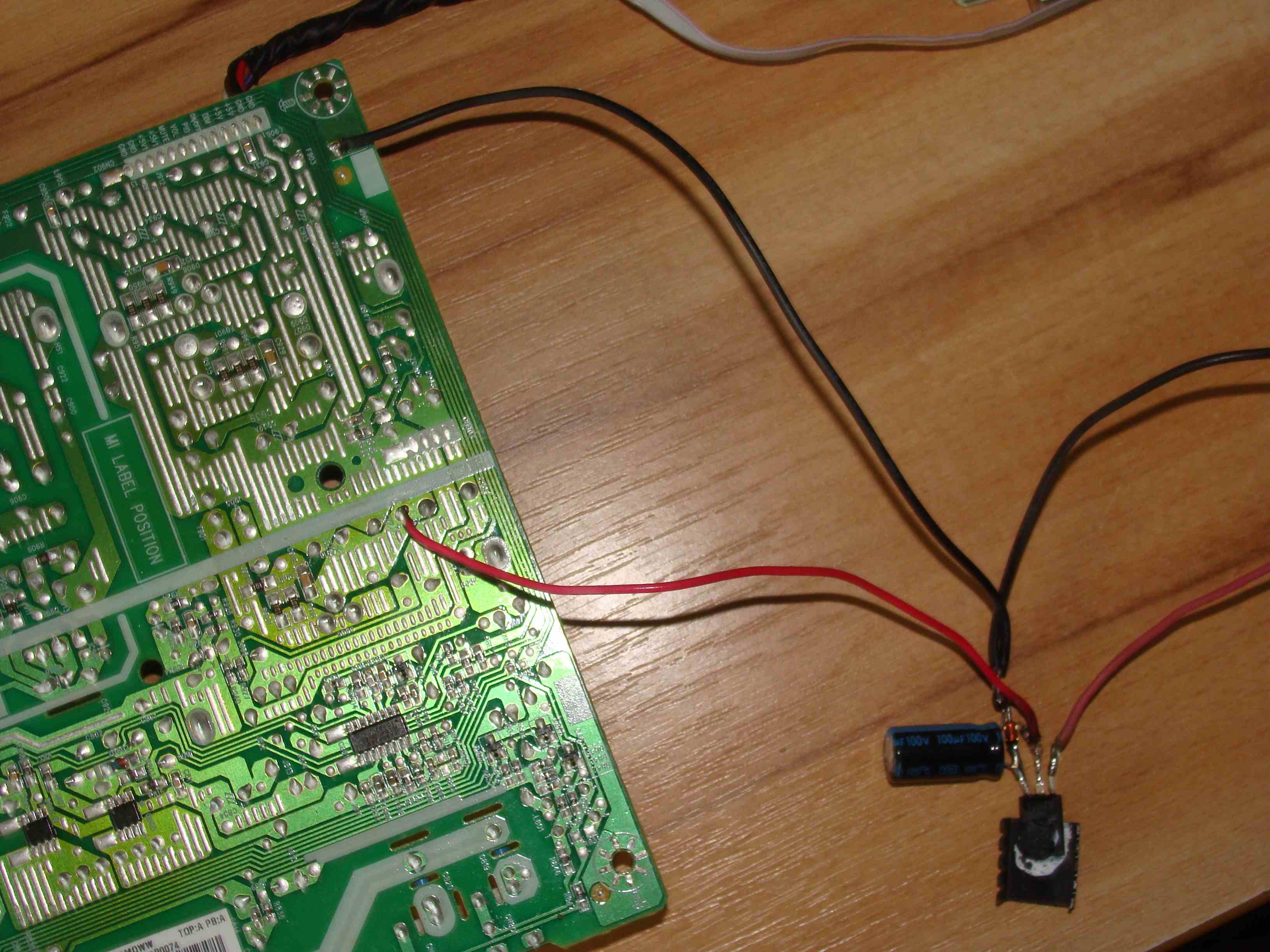

Собрал простейший параметрический стабилизатор. При подключении ленты, не хватает напряжение падает до 15в. резистор использовал 5.5ком. может уменьшить его номинал?
Добавлено спустя 5 минут 2 секунды:
Добавлено спустя 36 секунд:
Может уменьшить номинил резистора чтобы транзистор полностью открывался.Транзистор кт 815а.
