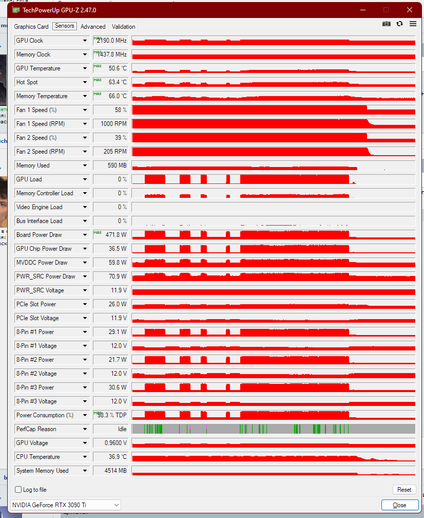

qefir Я слил жижу нафиг, которую мне в нагрузку дали EK, намешал как до этого дистиллированную воду и 1:20 Motul MoCool, теперь при тех же на входе 32°С и выходе уже 35°С чип греется до 51°С
Комментарий к файлу: MoCool
изображение_2022-09-05_192148204.png [ 63.97 КБ | Просмотров: 4500 ]
