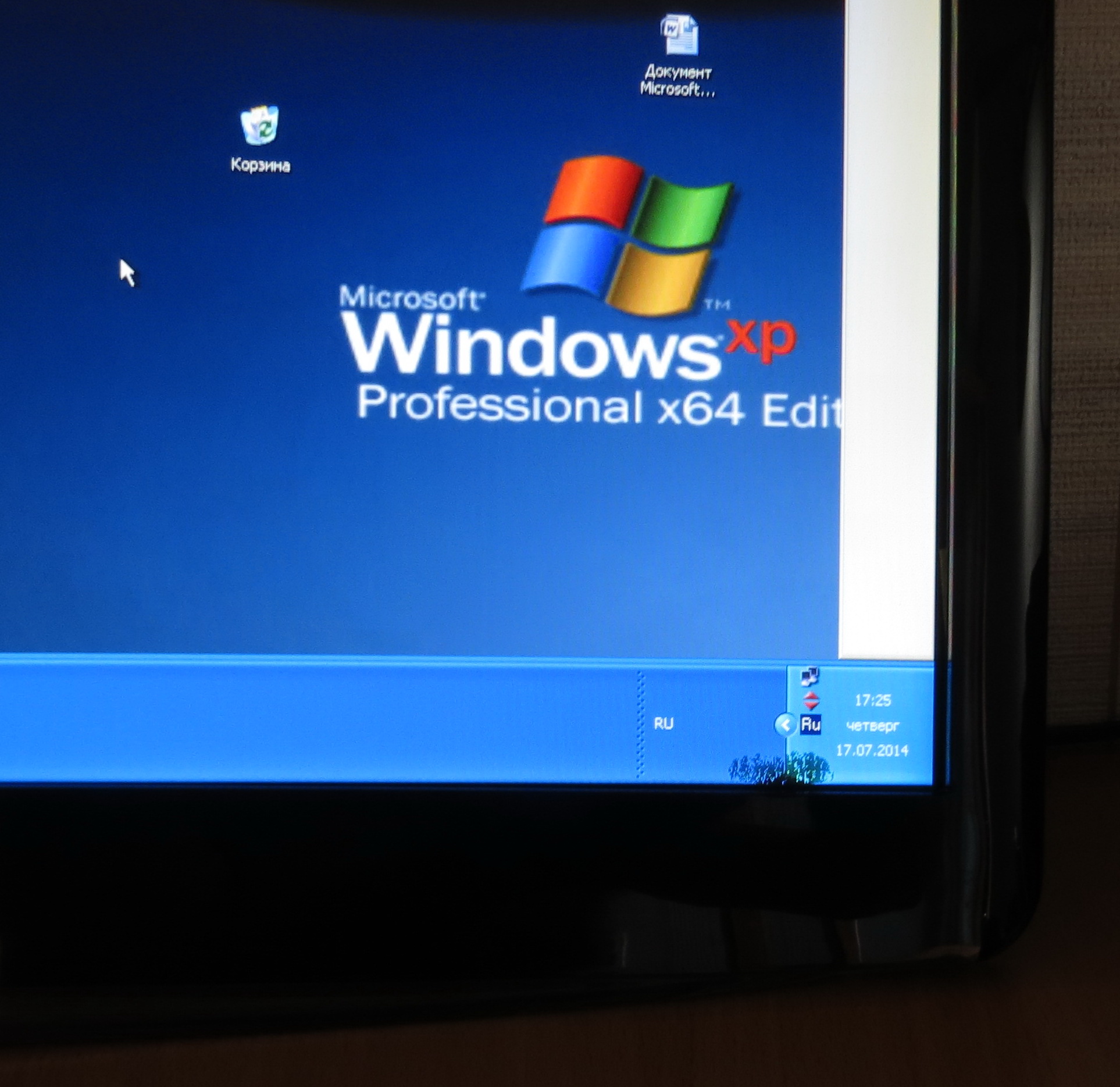

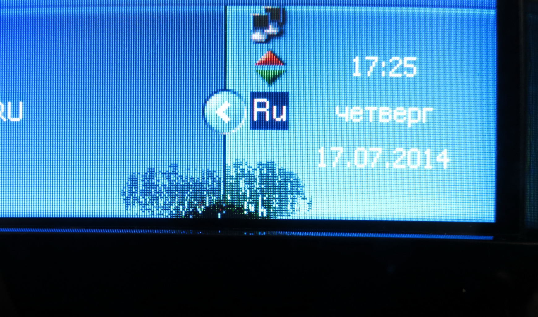

svovan писал(а):
У меня похожая ситуация: Модель платы IP-46155B от Samsung 2230. При включении моник работает штатно 2-3 сек, потом гаснет подсветка, незадолго до этого моник слегка мерцал.
Внешне кондеры целые - не вспученные. Возможно транс или холодная пайка?
Ваша ссылка не открывается. Подскажите, как Вы решили проблему!
Колхози светодиоды туды))) Я сделал все работает. Как и что делать в нете инфы полно.
Ryzen 9 9900X, MSI MAG B850 Tomahawk Max WiFi(ASRock B850 Pro-A), AX5U6000C3616G-DTLABWH, RTX4070SUPER.
Регистрация: 10.07.2014
Mirai писал(а):
Там была фотка перегоревшего провода на подсветку (в месте где провод напаивается на лампу)Заменил лампу, все ок. (как потом выяснилось можно было зачистить все и напаять провод заново)
Добрался до ламп, проблема точно такая как у Вас. Плохой контакт в месте пайки провода к верхним лампам. Зачистил - припоял и всё заработало! Но после моей разборки-сборки появилась новая проблемка, которая мне кажется уже не лечится (фото 1 фото 2) или нет??? Делал всё аккуратно но видимо немножко нажал?
Комментарий к файлу: фото 2
2.JPG [ 769.75 КБ | Просмотров: 2013 ]
Комментарий к файлу: фото 1
1.JPG [ 630.77 КБ | Просмотров: 2013 ]
Куратор темы
Регистрация: 17.11.2011
Или нажал, или перегрел.
