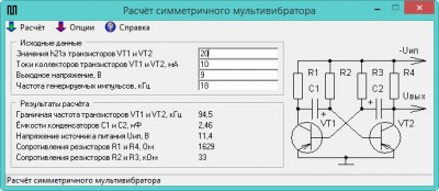

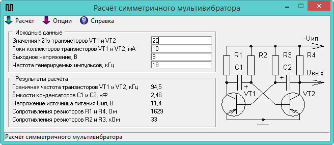

Вот что получилось:
12.11.jpg [ 64.52 КБ | Просмотров: 1341 ]
Регистрация: 09.12.2012
препод наверное ход решения хочет, а программка для проверки на всякий
Поглотил я пять материков, а три океана выпил до дна. Одни лишь небеса неподвластны мне, ибо нет у меня ни ног, ни крыльев.
Регистрация: 26.08.2011
Откуда: Мурманск
КактусоВ
Боюсь не допереть мне все решение от и до, у меня еще и математика напрочь забыта.
Регистрация: 10.04.2003
А чего ее считать? Rc должен быть много меньше Rload и больше Vdd/Imax. Скажем 2.2К
Rb не более "B" раз больше Rc. Причем, Bmin. Указано 20, значит Rb 47К.
Конденсатор считается по элементарной формуле, я не помню множитель.
Остается выбрать Vdd. Из-за потерь на Rc на выходе будет ... что имеется в ввиду под Vout? Пиковое напряжение, или пик-пик, т.е. дельта?
Если второе, то к величине напряжения Vdd требуется прибавить напряжение насыщения, которое НЕИЗВЕСТНО (см. PS). Для сплавных транзисторов это будет 0 (почти), а планарно-эпитаксиальный (типа КТ361) порядка 0.3В. Положим 0.3В, коль скоро неизвестно или не нормировано.
Vdd будет [[(Rc+Rload')/Rload'] * 9] + 0.3 = 10.5В.
Под Rload' понимается нагрузка Rload и параллельно к ней подключенный Rb. Поэтому подставлять надо не 26К, а 16.7К
Собственно, всё.

Задам еще вопрос, все по той же схеме мультивибратора. Как высчитать емкости конденсаторов, если сопротивление базы 33кОм?
Понимаем мультивибратор
Длительность импульса каждого плеча 0.7*R*С. Период, соответственно, в 2 раза дольше.
Рассчитывать Rc как Vdd/Imax НЕЛЬЗЯ. Через транзистор течет еще ток разряда конденсатора и ток нагрузки (если она реактивная).
Поэтому Rc > Vdd/Imax. Собственно, поэтому в схеме не 1.654564564576456356К, а 2.2К.
Ток разряда идет через Rb другого плеча, импульсное напряжение 2*Vdd, т.е. этот ток можно-бы учесть в расчетах, но из-за очень большого Rb (х20) этот ток будет в 10 раз меньше коллекторного. Номинал Rc выбран и так с запасом (разумным), поэтому 10% в него укладывается. Остальное чистая арифметика, сам разберешься. ))
