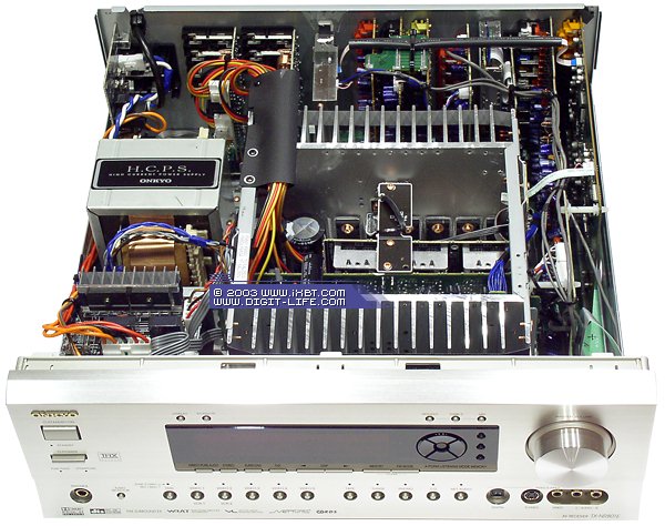

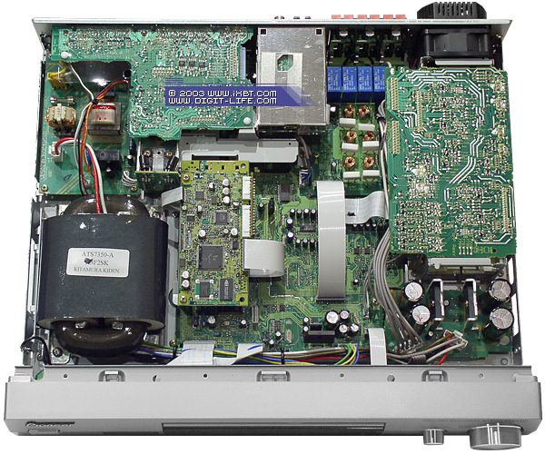

Serj
Про усилители посмотри на фотки внутренностей. Может я чего-то не понимаю но вот музыкальные силители
Pioneer VSX C501 http://www.ixbt.com/dvd/pioneer-c501/inside-all.JPG 6 каналов по 75 ватт
Onkyo TX-NR 801E http://www.ixbt.com/dvd/onkyo/nr-801/inside.JPG 7 каналов по 100 ватт
Yamaha RX-V440RDS http://www.ixbt.com/dvd/yamaha/rxv440/inside-all.jpg 6 каналов по 65 ватт
Да практически все кроме самых дешовых содержат трансформаторные БП

kivi
Это делают из-за того, что полностью избавиться от высокочастотных помех тяжело, а они особенно заметны при усилении звука. В хороших усилителях всё заэанированно насмерть. В компе таких высоких требований нет. Хотя есть примеры усилителей с импульсными БП - они стоят почти во всех автомобильных усилителях (там проблема с тем, чтобы из автомобильных 12 вольт сделать +- 30 вольт)
Вообще в усилителях звука все не как у людей :))) Лучшими считаются ламповые, затем транзисторные, и на посднем месте те, вкоторых для усиления звука используется микросхема. При этом лучшие усилители (класс А) имеют самый низкий КПД. В общем странные они :)))

я посмотрел на усилки.... ну что получается при желании можно трансформаторный блок питания в стандартную коробку импльсного засунуть. Пример тому блоки питания хороших звуковых усилителей.
