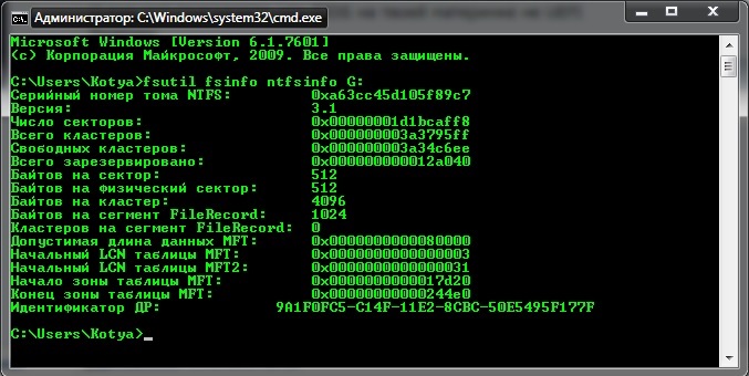

Кстати да, что показывает команда fsutil fsinfo ntfsinfo C: где вместо С буква тома твоего диска
Прости пропустил вот результат.
cmd.jpg [ 98.25 КБ | Просмотров: 927 ]
