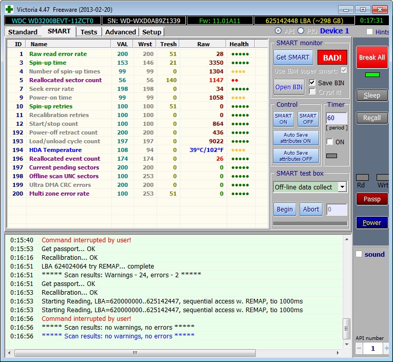

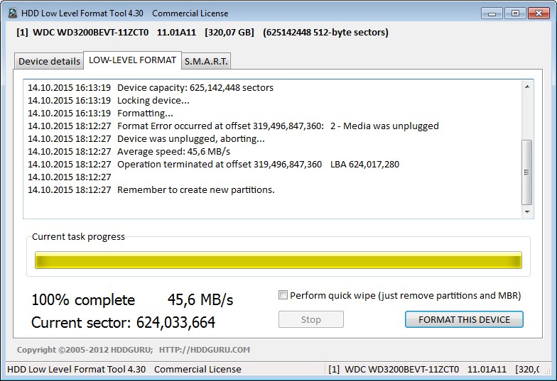

Съездил домой, погонял хард.
Значит так. Low Level Format - не проходит. Пробовал трижды, останавливается все время под самый конец операции в одном месте, программа натыкается на ошибку и HDD "отваливается". Пока компьютер не выключишь-включишь его уже не видно. Смарт теперь красный:
Reallocated Sector Count - 1147, причем с каждым проходом Low Level Format их число увеличивается ~ на 300-400. Скрины прикрепил.
Логически рассуждая - диск роняли. Особенно на эту мысль наводит содранная краска на одном из углов харда. И видимо на поверхности царапина... Хотя это только догадки. Радует, что эти проблемы возникают в самом-самом хвосте харда, на последних гигах. Глядишь - отсечь этот хвост и пациент еще какое-то время проживет...
Но, как я уже говорил - я далеко не спец по хардам. Мне до сих пор везло, ни один дома не умирал "на моих руках".
Хотелось бы, если можно, услышать мнения специалистов.
Комментарий к файлу: Последний SMART
Smart.jpg [ 181.09 КБ | Просмотров: 1403 ]
Комментарий к файлу: Ошибка при Low Lvl Format
WD HDD.jpg [ 106.07 КБ | Просмотров: 1403 ]

0rmus писал(а):
Собственно говоря, меня более всего ставит в тупик утверждение: "хард рабочий, даже из-за двух бэдов".
у меня были харды с бэдами появившимися в течении первых недель эксплуатации, но харды отлично работали и через несколько лет были проданы в составе системников. и даже проги для чтения смартов говорили что все путем хотя имелись переназначенные сектора. Если переназначенных секторов не много, меньше критического порога в разы и они не растут и не сказываются на скорости диска, то диск вполне может еще несколько лет проработать.
Добавлено спустя 8 минут 44 секунды:
В данном случае релокейтов многовато конечно, если рост прекратился то может и сойдет, но хвост диска я бы все равно не размечал.
Нет, таким уже лучше не пользоваться :rip:
