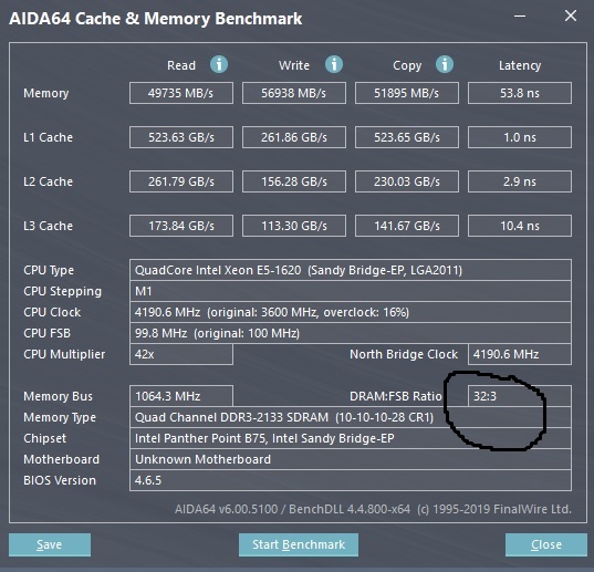

Делитель(в привычном виде) частота памяти,которую ты выставляешь в биос,но на самом деле ты выставляешь не частоту памяти,а отношение частоты памяти к частоте тактового генератора(то есть при изменении второго меняется и частота памяти) это называется делитель
Безымянный (1).jpg [ 87.67 КБ | Просмотров: 863 ]
Делитель обведен
Делитель обведен
Вот это уже сложно. Открыл статью в которой вроде как о делителе рассказывают... Ужас :?:
Я думаю для начала пойти путем игр основных таймингов будет легче, не на столько я энтузиаст разгона :) Хочется просто для себя запустить и что бы работало хорошо. Перешерстить томы статей в интернете для разгона не каждому дано да и столько времени нет к сожалению.
Думаю все же попытаюсь на 1866МГц при описанных производителем таймингах запустить, а дальше уже играть с основными таймингами и напряжением.
