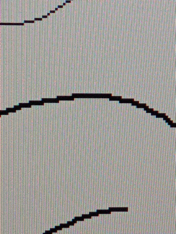

Регистрация: 08.04.2010
<TopUpdate> с целочисленным масштабированием изображение, наоборот, не замыливается, а становится слишком четким, с видимой лесенкой у краев обьектов. Замыливает изображение встроенный скалер монитора.
Здесь проблема показана наглядно:
ХМ, если бы это так работало. Что от снижения разрешения, изображение становилось четче. Зачем бы тогда люди гнались за мониторами с более высоким разрешением?
Есть мониторы с встроенными опциями масштабирования. Но оно не работает, как вы это описываете. Снижая разрешение, оно не становится четче. Оно может стать более пиксельным, но это не значит, что оно будет четким.

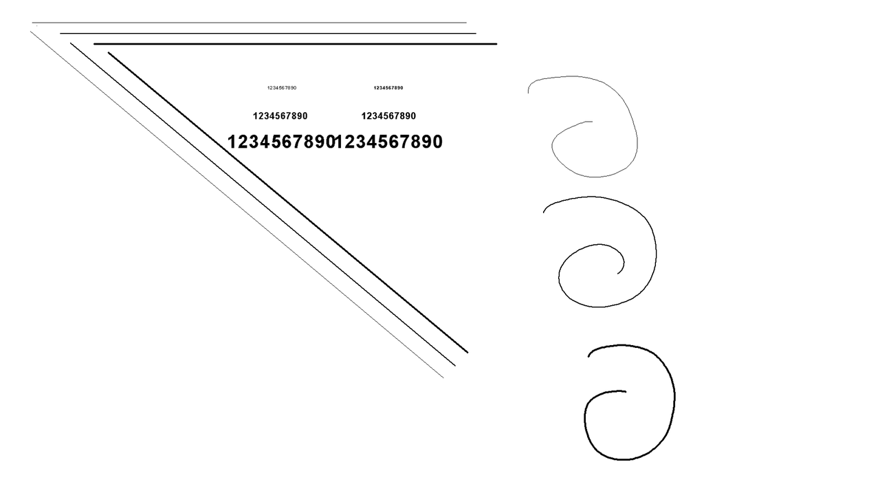

Можно сравнить по картинке.
Сделать разрешение монитора 2160 (в драйвере видеокарты в настройке масштабирования выбрать "на весь экран") и посмотреть 2160p-(Upscaled-with-Nearest) - это то как выглядит картинка с целочисленным масштабированием
Сделать разрешение монитора 1080 и посмотреть 1080p-(Original) - это оригинальное изображение
Цифры в первом стобике без сглаживания, во втором со сглаживанием
https://i.postimg.cc/BZVNwSny/2160p-(Upscaled-with-Nearest).png
https://i.postimg.cc/rs3JdJHJ/1080p-(Original).png
Вот как выглядит у меня:
https://i.postimg.cc/TPt4Nbwm/1024-(Upscaled-from-512-with-nearest).jpg
https://i.postimg.cc/nL3PSmzB/512-(Original).jpg
У меня монитор 1280x1024, сделал разрешение 512p на весь экран и открыл картинку 512p, потом сделал родное разрешение монитора 1024p и открыл картинку 1024p, полученную из 512p с помощью увеличения в два раза (200%) ресайзером Nearest (целочисленное масштабирование по ближайшей точке)
<TopUpdate> смысл в том, что если игра старая, в ней нет ультрачетких текстур, а в мониторе заявлен двойной режим, то имеет смысл выбрать меньшее разрешение и x2 большую частоту, но это имеет смысл только на мониторе со встроенным integer scaling, который не делает интерполяцию пикселей (размазывание), или на мониторе с нормальным скалером типа lanczos, который не просто делает линейную интерполяцию пикселей, а еще пытается сохранить оригинальный цвет у пикселей, чтобы четкость была больше. Если монитор просто делает интерполяцию, то и без того мутные текстуры будут еще мутнее, а то что вы не видите этого в игре, это хорошо. Наверняка вы играете в разрешении монитора 2.5к, а не в 5к, просто ради больших фпс у игры и Гц у монитора, но при этом видите более мутную картинку, чем увидели бы на мониторе 2.5к
На картинках должно быть видно, что края линий становятся мутными
Разрешение монитора 2880p https://i.postimg.cc/sxTw77vb/2880p-(Up ... th-Nearest).png
Разрешение монитора 1440p с выводом на полный экран без integer scaling https://i.postimg.cc/qq1jyyzS/1440p-(Original).png
