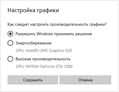

решил проверить...
не совсем, либо это у меня так, но по умолчанию винда всегда выбирала у меня гтх1080, а вот если уже добавлять приложения то можно и задать принудительно на какой графике обсчитывать :-)
Потому что монитор к ней подключен.
Регистрация: 30.12.2008
Откуда: Пушкино
нет, к ней вообще ничего не подключено, монитор и тв воткнул в материнку.
