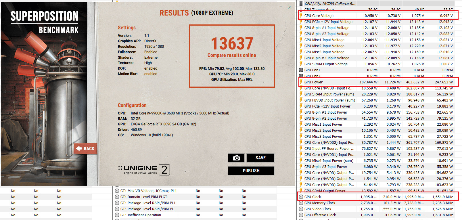

Ампер конечно жручка. Известный факт)
Но то, что ему требуется большой напильник для ручного допила адекватного напряжения, я такого у nvidia не встречал.
Сток против ручного напряжения (наугад, без поиска минимального) на одинаковых частотах. 70 ватт экономии, без потери производительности.
Сток 465ватт
Снимок экрана (1060).png [ 1.18 МБ | Просмотров: 273 ]
Ручной 399 ватт
Снимок экрана (1062).png [ 1.18 МБ | Просмотров: 273 ]

nag77 Максималку не надо сравнивать (есть вероятность попасть на пик в начале теста или в другом месте), надо сравнивать среднее энергопотребление через GenericLogViewer, в hwinfo64 вырубиться все датчики кроме GPU Power, в настройках Hwinfo64 в polling period в Global поставить 100 мс, в Sensor Logging назначить клавишу и вперед

Я понимаю. Делал на скорую руку. Но картинка наглядна.

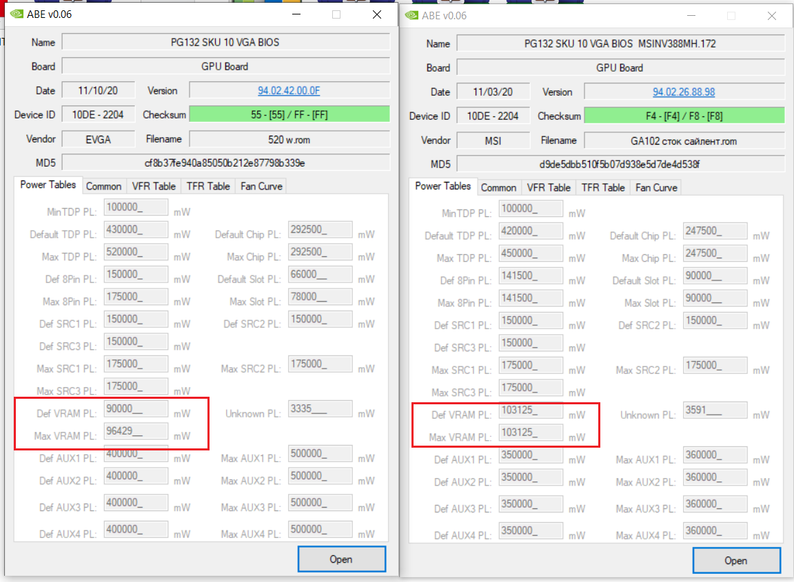

Fed-maniac писал(а):
Он сочиняет бред про то, что в карте есть внутренний PL только на память карты
ты сам это придумал
как раз проблема ровно в том, что PL памяти запихнули внутрь общего PL карты
руководствуясь gddr6. а для gddr6x нужно было выделять память в отдельный PL и вешать на отдельную шимку с собственной обвязкой
у меня ощущение, что ты не читаешь что я пишу, а видишь что-то своё

Ты ещё раз написал про внутренний PL на память и я тебе ещё раз говорю, что нет на память никакого PL там - всё в одном общем PL. Если бы был PL на память внутренний - карты бы в майнинге вешались долбясь в PL.
Я бы не был так категоричен.
Снимок экрана (1064).png [ 279.13 КБ | Просмотров: 431 ]
