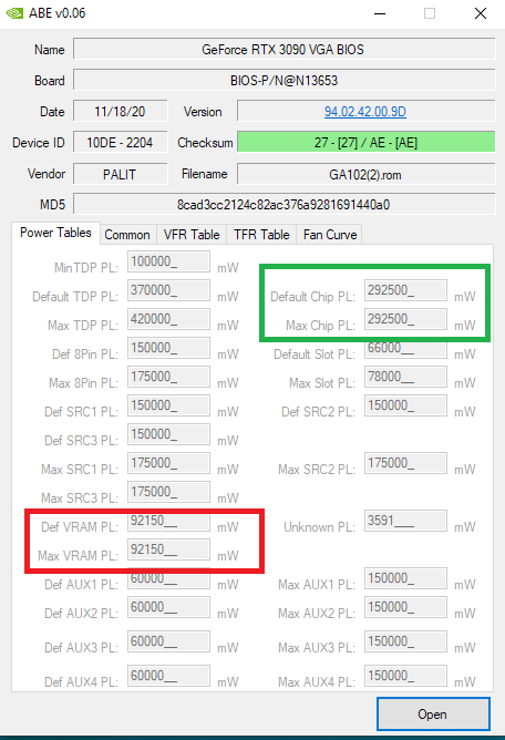

Я уже говорил, что есть показатель интенсивности загрузки памяти - это датчик загрузки КП. В играх он 40-60%, в майнинге 100%. Майнинг, с его дикой нагрузкой на память, разбивает его домыслы в пух и прах. Он же не отдупляет, что есть и другие алго кроме даггера, где и на чип конская нагрузка и на память.
Но вообще судя по этому - должны всё-таки быть в карте отдельные лимиты на чип (зеленым) и на память(красным).
лимиты чип и память.png [ 28.17 КБ | Просмотров: 297 ]
По чипу при PL 420 на карте я по gpu-z даже близко 250Вт не видел. По памяти: либо всё-таки даже в майнинге память жрёт не более лимита в 90Вт, либо никаких лимитов тогда все-таки нет, как я раньше считал.
