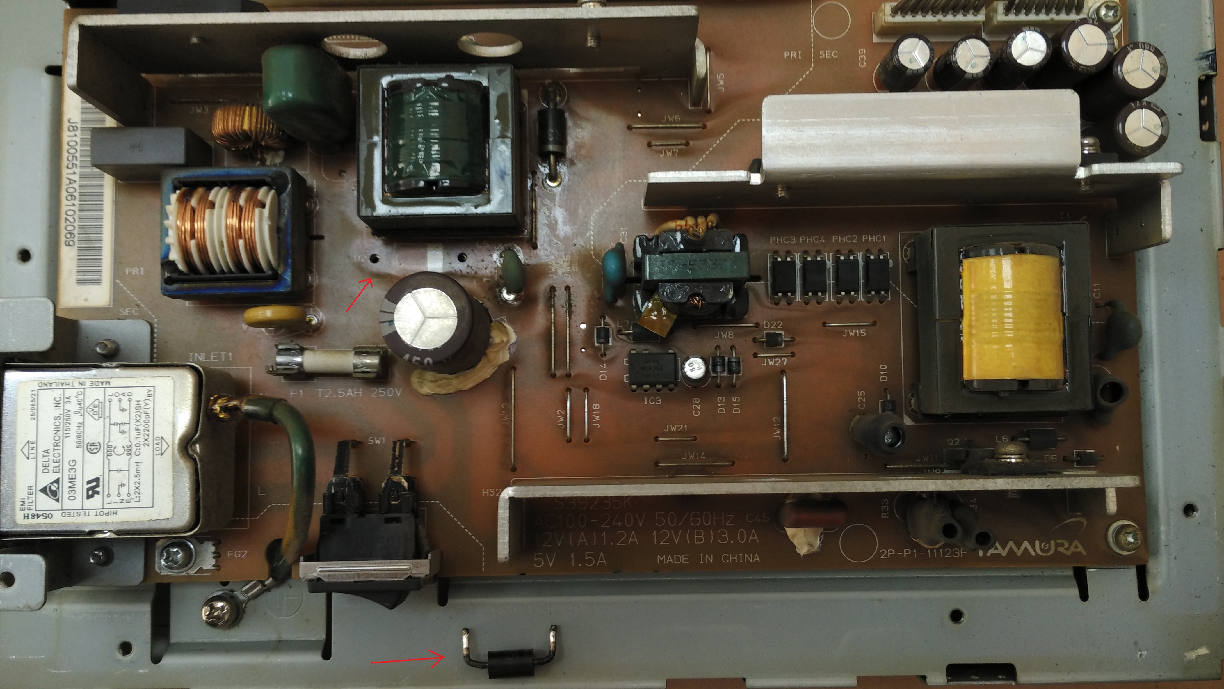

Иван555 писал(а):
смотря что за диод.
частенько в мониторах на 12V 2 диода в параллели стоит. Если один вышибет, второй вытянуть должен. :ok:
Регистрация: 17.11.2011
mol61, а на кой он там? Защитный, от переполюсации шоль?
Регистрация: 09.01.2009
Сделал фотку бп с диодом. БП включенный немного воняет. Это наверное уже не норм.
ХЗ, просто 2 диода в параллели. Или спарки часто стоят 3-х ногие, что тоже 2 диода.
Регистрация: 06.07.2012
Откуда: Рига
Скорее демпферный. Для снижения напряжения обратного хода на индуктивной нагрузке в цепях импульсного тока. Эксплуатация без оного крайне нежелательна, так как может потянуть за собой что-то ещё.
Похоже на диод демпферной цепи первичной обмотки. Без него работать может, но я бы всё-таки заменил на новый. Не зря же его ставят. Ещё кондёр керамический последовательный проверить надо. Вдруг он пробит.
Опередили. :-) Я туго соображаю, а ещё медленней печатаю, двумя пальцами. :oops:
А как его проверить? Есть только мультиметр)
Ну полюбому он поджарился слиганца, ток КЗ тащить. Мути схему, ищи такой же диод, и впаивай.
Вот здесь ребята могут помочь кстати http://radio-uchebnik.ru/forum/
Добавлено спустя 33 секунды:
В режиме сопротивления. Он не должен быть КЗ.
Я тогда его отдам в какой-нибудь сервис по ремонту.
Спасибо за ответы :-)
Разумное решение :ok:
Пока он вообще не погорел напрочь.
