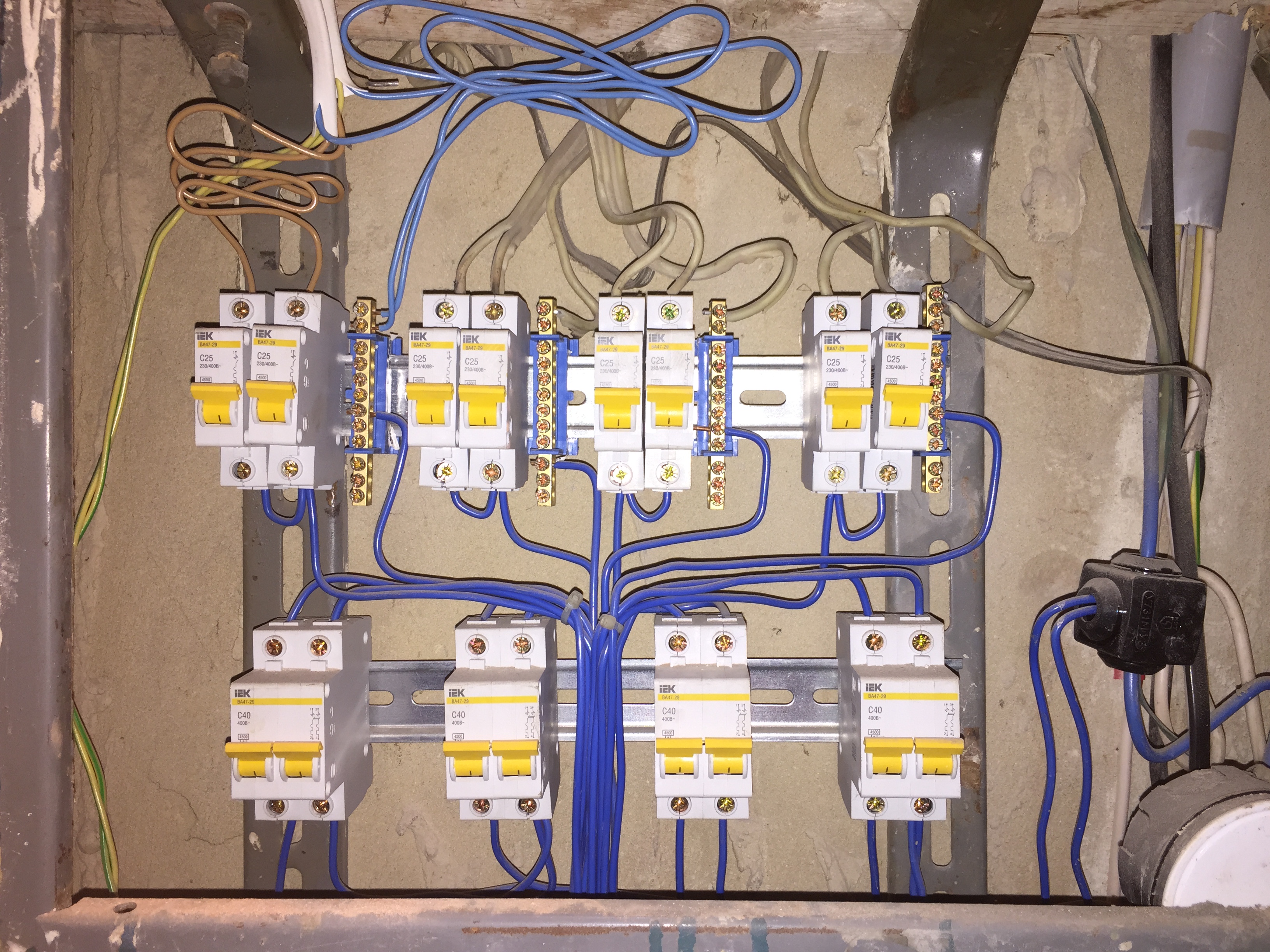

Регистрация: 06.06.2015
Народ, живу сейчас на съемной квартире уже пол года где-то, никогда вроде не замечал проблем с электричеством, но тут в зале стоит огромный, мощный сплит... и в момент его включения (он то включается, то выключается при достижении нужной температуры) у меня на секунду гаснет монитор (вместо монитора у меня сейчас панель 40` - одна из последних моделей Samsung). На компьютере вроде никак не отражается, хотя могу конечно это и не замечать, т.к. БП может гасит перепады...
Что посоветуете сделать в данной ситуации? Может какой-то стабилизатор купить? если да, то куда его поставить, на комп или на сплит? По идее ИБП мне не нужен, т.к. свет у нас не вырубают никогда.
Ах да, лампочки у меня нигде не моргают, то есть не заметно никаких перепадов.. разве что монитор тухнет на секунду... быть может тут проводка такая, что просто по одному проводу идет и к компу и к сплиту разетки.
Не знаю где еще задать этот вопрос, если что посоветуйте куда обратиться...
Регистрация: 05.01.2006
Откуда: мск
Фото: 5
идти к щитку в коридоре и внимательно смотреть на рубильничек и автомат...
если стоит старый советский то скорее всего виноват он. посмотри не идет ли из него дымок или не греется ли он в момент включения мощной нагрузки (включи чайник, пылесос и сплит). Также проверь контакты в щитке.
вообще опасная ситуация т.к. гдето явно плохой контакт потенциально ведет к возгоранию.
✅ РЕМОНТ мышек! ✅ смотрите на овито объявление с красным крестом ✅

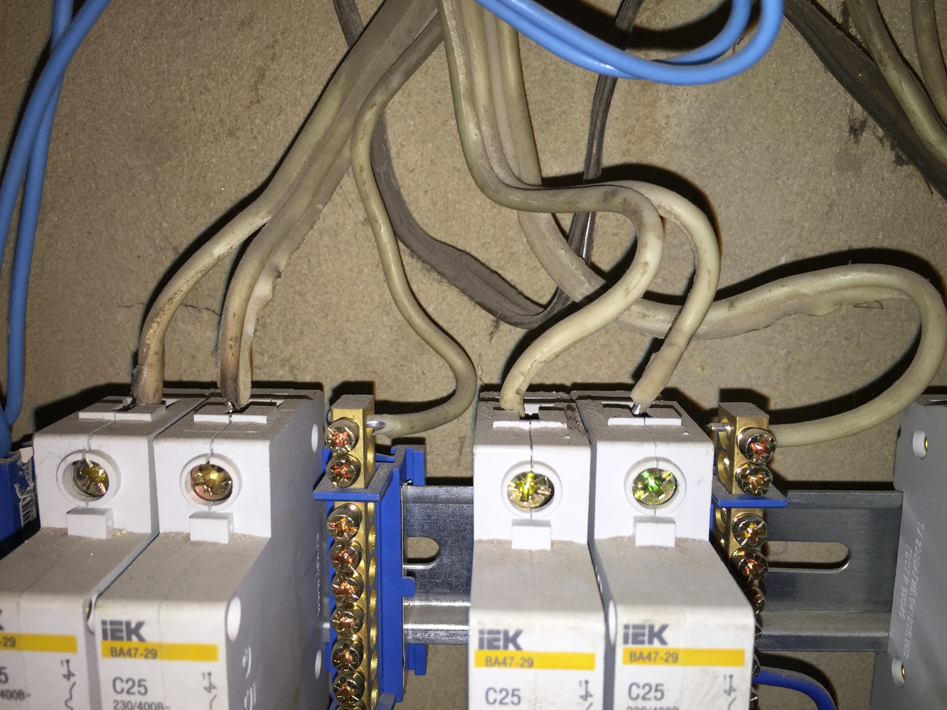

Фотки щитка выкладываю. я не могу себя назвать электриком) поэтому оценить насколько все плохо в щитке не могу, но на первый взгляд все более- мене современное, КРОМЕ тех проводов, что идут уже конкретно на квартиру. Мне кажется они совсем не айс - древние, алюминиевые...
В комнате с вероятностью 99% обе розетки на сплит и на комп идут по одному проводу последовательно. Вот у меня и вознгикла мысль, а не может ли этот долбанный старый алюминиевый кабель не справляться с напругой такой? Есть мысль, подключить комп, скажем от розетки в коридоре, кухни и включить сплит на максимум, проверить не будет ли просадки такой...
Что касается телевизора, он не выключается, а как бы тухнет на секунду экран.
Быть может вообще замутить кабель от щитка в подъезде до компа? но опять же квартира съемная, поэтому в стены все это добро не запихаешь, только по верху кидать, что будет не эстетично. Хотя хз поможет ли это, т.к. проблема может идти не по самому кабелю в квартире, а вообще на щитке??
PS я не электрик, так что сори, если что-то звучит по дилетантски и режет "ухо". Сам знаю как слушать людей которые в моей области ничего не понимают, но пытаются умничать)))
Откуда: мск
Фото: 5
iArchi еще раз - скорее всего гдето плохой контакт.
а провод нормальный - его с запасом хватает.
плохой контакт может быть в следующих местах
1-контакты в месте подключения проводов в автоматы в щитке (белые на фотках)
2-контакты в самих автоматах
3-контакты в распределительной коробке
4-контакты в розетке
если комп и сплит включены в разные розетки то последний вариант зачеркиваем.
1. надо выяснить к какому автомату конкретно у тебя подключены ком и сплит. (можно тупо выключать и смотреть)
кстати советую на бумажку написать какие автоматы что запитывают и прилепить её в щитке.
далее взять качественную отвертку с изолированной ручкой и подтянуть все винты которые держат провода в вычесленном автомате.
2. Пощелкать им раз 10-15.
2а.Проверить, подключив мощную нагрузку - пылесос + чайник + утюг + сплит
3. найти эту коробку (обычно круглые такие под потолком). открыть. выполнить пункт 2а и внимательно наблюдать, если контакт плохой то будет дымок.
если ничего не помогло - вызвать наконец электрика :D
Откуда: мск
Фото: 5
iArchi писал(а):
Неужели это может быть только из-за плохого контакта?
по моему опыту наиболее вероятно.
при плохом контакте, сопротивление контакта увеличивается. Если нагрузка небольшая то падение напряжения на плохом контакте не большое, когда же нагрузка увеличивается, т.е. возрастает ток, то падение напряжения на плохом контакте увеличивается в результате до потребителя доходит не 220В а меньше.
У меня были такие случаи. В одном случае был виноват совковый рубильник в щитке, во втором случае халтурное соединение в распред коробке.
