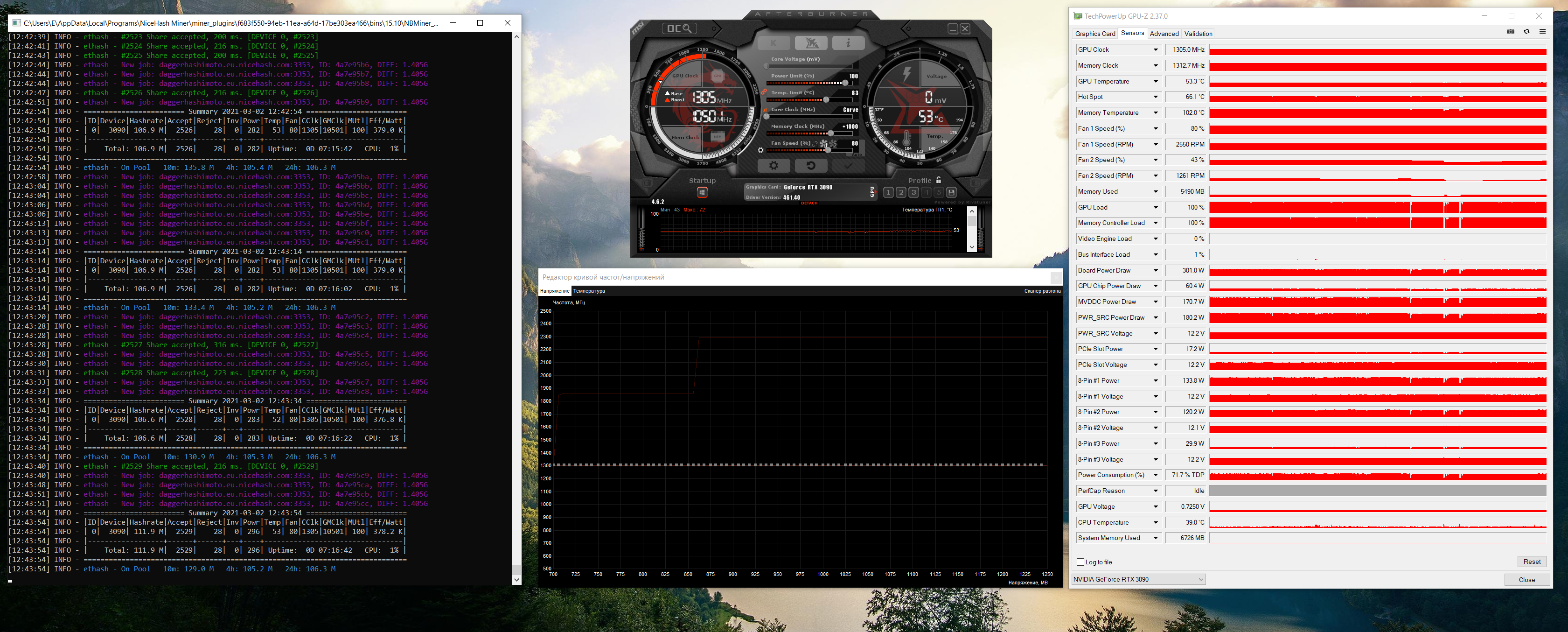

Теперь собственно вопрос. Я нащупал настройки, во многом с помощью этой темы, при которых 3090 даёт 117-118 мегахэшей эфира (на NBMiner-е):
Power limit и Temp. limit по умолчанию, 100 и 83, Core clock выровнял в линию на 1305 МГц, Memory clock +1000 МГц, вентиляторы 80%. Количество реджектов примерно 28 на 2530 ( это многовато, у 2080 примерно 1 на 330). Температура ядра в районе 50 град, памяти - 100-104.
То же самое картинкой

Как можно
- снизить нагрев памяти;
- снизить количество реджектов;
- повысить хэшрейт (до заветных 125)?

AmbA кладешь 140 вентилятор на бекплейт, память +1200 и получаешь 125мх. реджекты если копаешь на найсе не показатель. карту могут отправить копать на самый глючный пул, отсутствие режектов проверяется если сам будешь на пуле копать. #77

Спасибо! Не соображу пока, как вкрячить вентилятор над картой, может, что-нибудь придумаю. +1250 МГц даёт 121 МХс и 104 градуса.

AmbA писал(а):
Как можно
Уже при +1000 по памяти хеш должен быть равен или выше 120. У вас карта перегрета, скорее всего идет перегрев видеопамяти со стороны бекплейта. Там ещё процессорный кулер добавляет нагрев, т. к. мало зазора между ним и бекплейтом. Хреновые условия для майнинга по максимуму. Пожалейте видеокарту.
Если всё же хотите хеш >120, то можно подключить карту через райзер и обдувать бекплейт, как уже выше написали. Лучше на балконе с открытым окном, если у вас холодная погода. Обороты вертушек на видеокарте делайте 100%. Частоту ядра можно понизить ещё, 1305 не нужно.
И в майнинг клубе всё это разобрано в соответствующей теме.

Забавно, снизил частоту ядра до 1200, перезапустил майнер - и хэшрейт стал 120 ) Похоже, и правда пул какой-то не такой был.
Балкона нет, есть подвал. Там можно и вертушки разогнать. Надо посмотреть, как вай-фай будет пробивать через пол.
