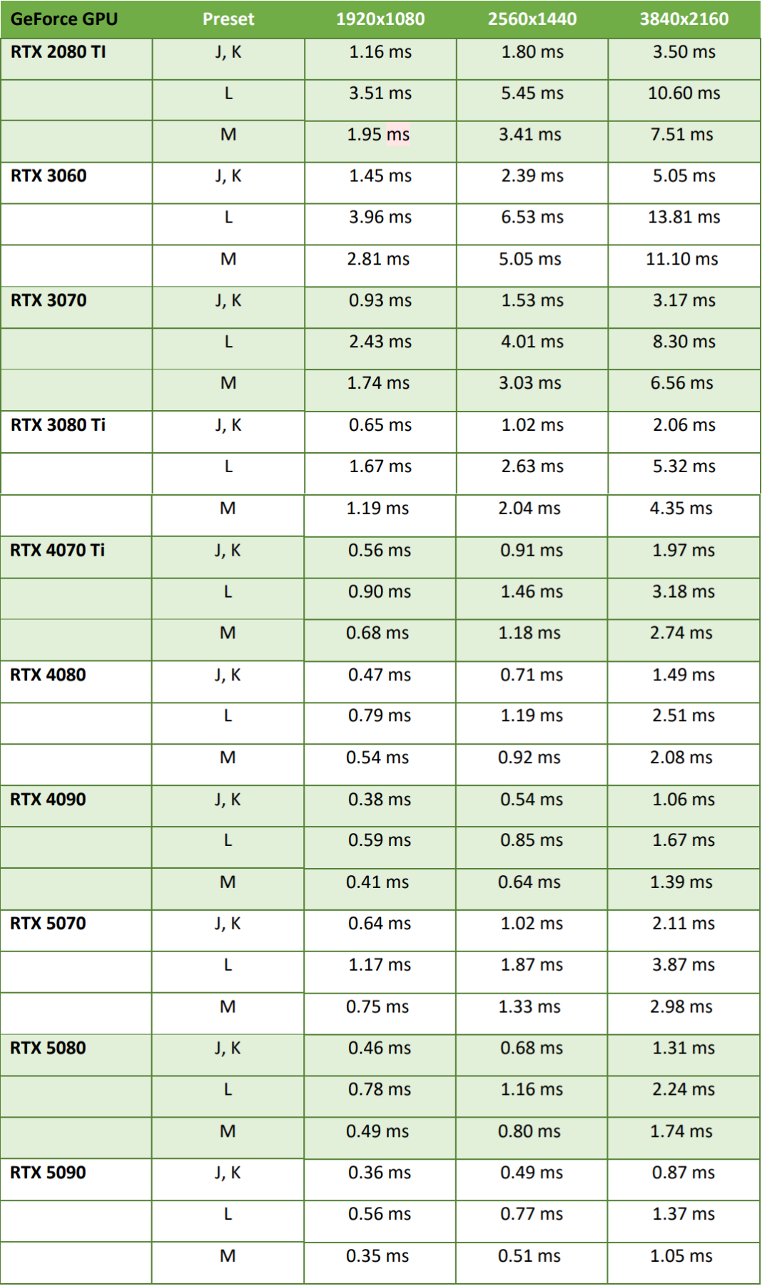

а как эту табличку понимать? :?:
вот у меня с TAA 306 фпс(3,27мс на кадр)
включаю DLAA пресет M получаю 178 фпс(5,62мс)
т.е. затраты на DLАА 2,35мс по сравнеию с ТАА
но в табличке 1,05мс, непонятненько :roll:
Если я не ошибаюсь, там значения для Performance. Новые пресеты ОЧЕНЬ сильно меняют свою стоимость по мере приближения к нативному разрешению.

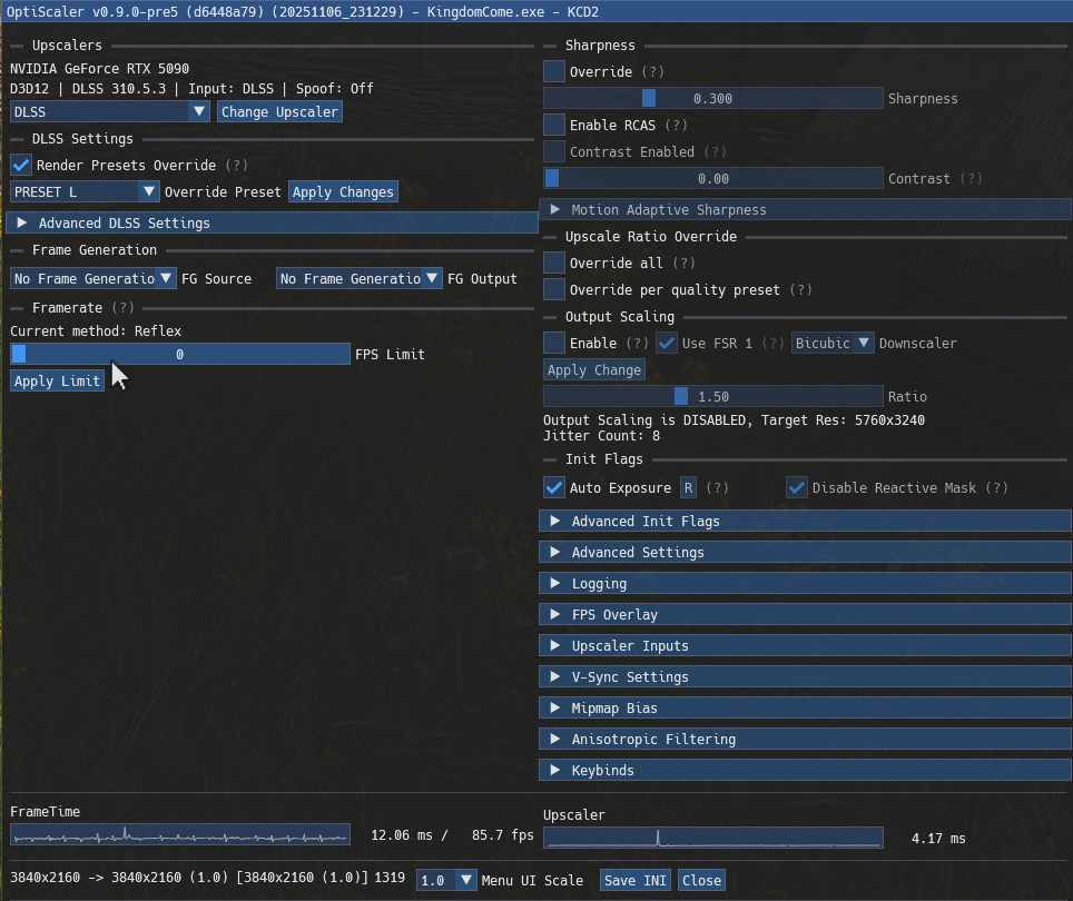

Вот например, L затрачивает больше 4мс(справа снизу значение) на 5090 в 4к DLAA:
K0j08mS.png [ 829.9 КБ | Просмотров: 881 ]
похоже на то :beer:
сейчас намерял у себя в кп77 через оптискейлер
preset F: Performance ~0,33 ms, DLAA ~0,38ms
preset K: Performance ~0,70ms, DLAA ~0,74ms
preset L: Performance ~1,05ms, DLAA ~2,88ms
preset M: Performance ~0,84ms, DLAA ~2,23ms
