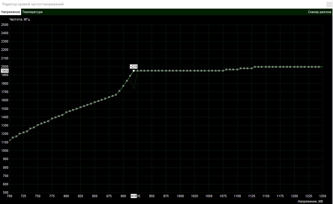

Подскажите пожалуйста, вообще не могу врубится, может ли курва быть после даунвольта такая как на скрине ниже? у меня такая получилась, по видосикам на ютубе говорится что начальная точка это тот вольтаж и та частота которая при запуске игры появляется в первые секунды(у меня это то 1965,то 1950) решил сделать 1920 частоту при 0,918 вольтаже, но если я жму на профиль в мси автебернере и нажимаю apply, то курва меняется на ту которая на скрине, те было 1920 стало 1950, ну и интересно может ли она быть вот такой лесенкой к концу или я не то что то сделал
Температуры очень сильно упали градусов на 8-10
ну и частота в нагрузке 98-99% не держится долго 1950 а падает до 1935
1AEeglL4ZyA.jpg [ 149.4 КБ | Просмотров: 532 ]
i7 12700f, RTX 5080 Gamerock, 32gb ddr4.
Регистрация: 09.10.2006
нет, линия должна быть ровная.

Там курва весьма криво настраивается, я обычно по такому алгоритму делаю, сначала скидываю на дефолт, потом через Alt тащу всё вниз, далее выбираю среднюю точку, какое напряжение хочу и поднимаю её до нужной частоты, тоже самое делаю с несколькими справа от неё, нажимаю применить и тогда она становится ровной от того места, где я поднял, далее просто через Alt таскаю вверх или вниз, подбирая частоту под напряжение.
PS Попробовал вчера пол часа ворону (RVN) помайнить, адская печка 250Вт потребление карты при 800мВ на ядре и 1500Мгц. Меня просто удивило сочетание напряжения и потребления, первый раз такое вижу, что бы карта столько жрала с даунвольтом в пол.
Ещё странно, напряжение ниже 800мВ вообще не могу в MSI AFB выставить, как бы курву не крутил, надо утилиту от палита ещё попробовать. На 3070 Ventus x2 выставлялось 750мВ.
если я опущу все точки что правее до уровня тех что левее на 1950, это будет норм?)
Регистрация: 27.06.2008
Откуда: Таганрог
Норм, если сможете, там курва капризная, ведёт себя не совсем адекватно при применении.
Не заметил никаких трудностей, просто нужно все точки поставить на одну линию и сохраниться. Вся прямая может подняться или опуститься 15 мг.
