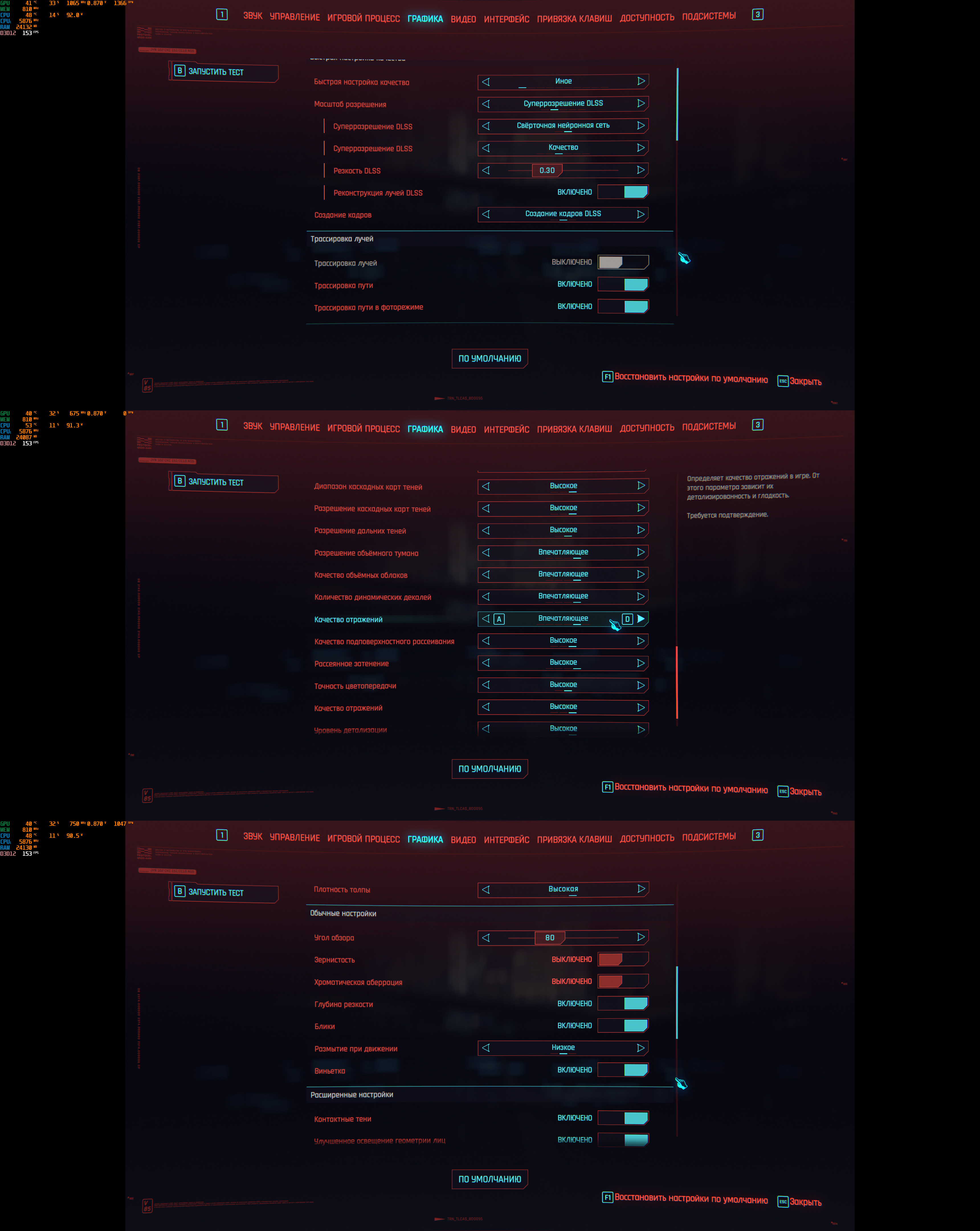

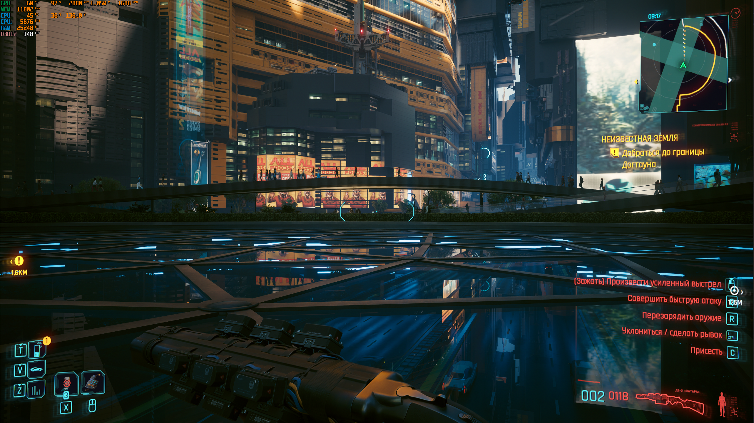

Регистрация: 24.03.2006
Откуда: Moscow
Фото: 266
4e_alex
убегу из темы процов сюда. Там уже столько скринов в пост не лезут. Тут по теме - сравнение качества длсс с моими настройками и твоими.
Вот сделал скрин в одинаковом положении с твоим
Твой и мой
Снимок экрана (43).png [ 5.66 МБ | Просмотров: 531 ]
Настройки игры и инспектора
CP set-s.jpg [ 1.47 МБ | Просмотров: 531 ]
Снимок экрана (42).png [ 268.02 КБ | Просмотров: 531 ]
Как-то очень большой разрыв в визуале, не?
Нет. Там же написано все было. Мой скрин на минималках + самая высокая плотность толпы + самый шакальный режим FSR2. Смысл был измерить как ядра процессора справляются с почти самой большой толпой в игре. А ты наделал тестов с упором в видеокарту, да еще и с генератором :-)

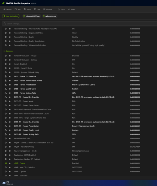

Регистрация: 27.07.2009
Фото: 6
Vik321
Чет как-то сложно очень.
Я тупо закинул version.dll в корень игр и все. Сразу появилась возможность выставить в играх где 3 где 4 доп кадра.
В nvidia Profile Inspector у меня так выставлено:
Регистрация: 12.03.2016
Если всё работает, и всё устраивает, то можно смело использовать. :D
Просто в некоторых играх тяжело применить настройки, всё время чего-то не хватало. Я написал общее рекомендации, что если кто столкнётся с нерабочими настройками, то хотя бы могли знать куда копать, что б исправить.
Например при таких настройках nvidia Profile Inspector как у тебя, то не заработает Динамическая мультигенерация кадров, то есть не будет автоматически мняться множитель генерации, а если как-то и заведешь процес, то генерация будет только до Х4, то есть Х5 и Х6 не будет работать.)
Если тебя полностью устраивает фиксированный множитель Х4, то можно ничего не менять, и так сойдёт.
