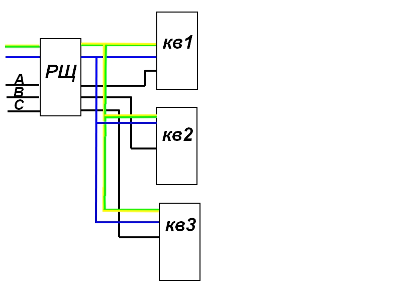

mol61 Если электрики умудрились подать на розетки линейное, а не фазное напряжение, то тут ничто не спасёт ни какой способ подключения нейтрали и заземления.
Добавлено спустя 3 минуты 46 секунд:
Вообщето работа электрика самая важная и ответственная и требует соответствующего вознаграждения, а по принципу нутыжэлектрик, приехал бы и сделал, только так и бывает.
mol61 писал(а):
находят способ в целом доме технику пожечь. :D

Иван555, ноль может оборваться в любом месте, в одном случае это приведёт к банальному обрыву сети, в другом к перекосу фаз, угадать заранее это не возможно.
Добавлено спустя 40 секунд:
Gatto62, абсолютно ничего.
Добавлено спустя 19 минут 40 секунд:
Возьмём к примеру идеальную схему запитки квартир от трёхфазного распредщита, когда на каждую квартиру подводится одна фаза. Если будет в щите и квартирах раздёлённая земля и нейтраль, тогда при отгорании нейтрали в любом месте появится перекос фаз между квартирами, если нейтраль и земля соеденены, то при отгорании нейтрали перекоса фаз не будет, т.к фазы будут уравновешиваться через "землю", хотя это и неидеально, но всё же лучше чем совсем без оного.
Только в случае с независимым заземлением это не подаст фазу на корпуса всех заземленных устройств.
Да, есть в этом и плюсы конечно. Но извиняйте заземление сделано для безопасности, а не для того чтобы чего то
там уравновешивать в случае чего.

Иван555, если бы ты читал статью на которую я давал ссылку, то знал бы что -
Цитата:
В подавляющем большинстве электросетей (до 1 кВ) применяется глухозаземленная нейтраль, поскольку такое исполнение наиболее оптимально для действующих требований электробезопасности. Учитывая распространенность этой схемы заземления нейтрали, имеет смысл подробно ознакомиться с ее устройством, принципом работы и техническими особенностями, а также основными требованиями ПУЭ к электроустановкам до 1 кВ.
Добавлено спустя 15 минут 38 секунд:
При исправных средствах защиты (автоматы, предохранители) появление потенциала фазного провода на заземлении приведёт к их срабатыванию и разрыву сети, а если потенциал нейтрали появиться на заземляющем проводе, то просто сработает УЗО, если оно конечно есть, но даже если его нет, то тебя не ударит током от системного блока на пример, а вот мокрые помещёния (кухня, ванная, санузел) обязательно должны быть подключены к УЗО, что на практике в старых домах не выполняется, да в старых домах то и заземления нет полноценного, по этому то так часто в СМИ появляются сообщения что подростка убило током, когда он/она принимал/а ванну/ душ с подключённым к зарядке мобильником.
