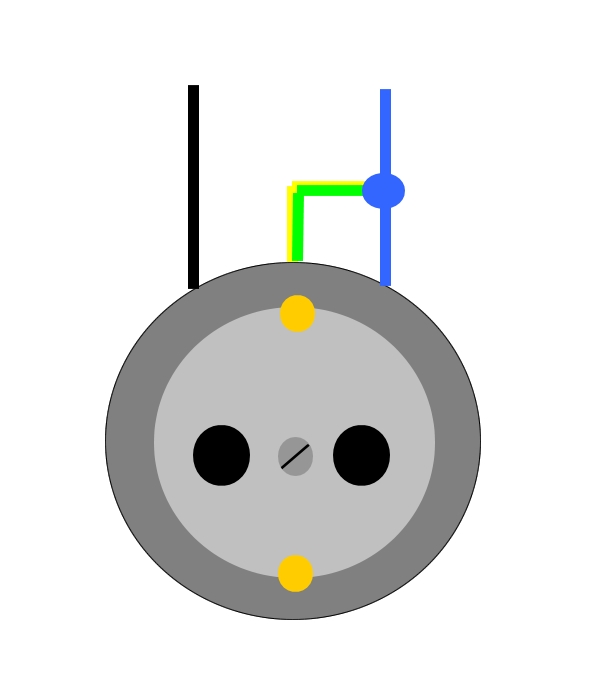

Йож, если судить по определению защитного заземления:
Цитата:
Защитным заземлением, в настоящий момент времени, называют преднамеренное электрическое соединение с землей, либо-же ее эквивалентом, в качестве которого, кстати говоря, могут выступать также и металлические нетоковедущие части. Последние, нередко оказываются под напряжением, которое возникает вследствие замыкания на корпус или по каким-то другим причинам. Главное предназначение защитного заземления, сводится к устранению поражения током, в том случае, если потребитель случайно прикоснется к корпусу электроустановки, а также к каким-либо другим, нетоковедущим металлическим частям, что оказались по напряжением в результате замыкания на корпус
мы как раз и говорим о защитном и в общем то внятного ответа, почему нельзя соединять нейтраль и землю, кроме как сам видел как провода погорели, никто не дал.

1.7.6. Заземлением какой-либо части электроустановки или другой установки называется преднамеренное электрическое соединение этой части с заземляющим устройством.
1.7.7. Защитным заземлением называется заземление частей электроустановки с целью обеспечения электробезопасности.
1.7.8. Рабочим заземлением называется заземление какой-либо точки токоведущих частей электроустановки, необходимое для обеспечения работы электроустановки.
1.7.9. Занулением в электроустановках напряжением до 1 кВ называется преднамеренное соединение частей электроустановки, нормально не находящихся под напряжением, с глухозаземленной нейтралью генератора или трансформатора в сетях трехфазного тока, с глухозаземленным выводом источника однофазного тока, с глухозаземленной средней точкой источника в сетях постоянного тока.
1.7.12. Заземлителем называется проводник (электрод) или совокупность металлически соединенных между собой проводников (электродов), находящихся в соприкосновении с землей.
1.7.16. Заземляющим проводником называется проводник, соединяющий заземляемые части с заземлителем.
1.7.17. Защитным проводником (РЕ) в электроустановках называется проводник, применяемый для защиты от поражения людей и животных электрическим током. В электроустановках до 1 кВ защитный проводник, соединенный с глухозаземленной нейтралью генератора или трансформатора, называется нулевым защитным проводником.
1.7.18. Нулевым рабочим проводником (N) в электроустановках до 1 кВ называется проводник, используемый для питания электроприемников, соединенный с глухозаземленной нейтралью генератора или трансформатора в сетях трехфазного тока, с глухозаземленным выводом источника однофазного тока, с глухозаземленной точкой источника в трехпроводных сетях постоянного тока. Совмещенным нулевым защитным и нулевым рабочим проводником (РЕN) в электроустановках до 1 кВ называется проводник, сочетающий функции нулевого защитного и нулевого рабочего проводников. В электроустановках до 1 кВ с глухозаземленной нейтралью нулевой рабочий проводник может выполнять функции нулевого защитного проводника.
Добавлено спустя 13 минут 24 секунды:
То бишь по ПУЭ получается что такое соединение нейтрали в розетке с РЕ имеет место быть, главное что бы электрик по пьяни потом цвет кабелей в щитке не попутал.

ЗлойГеймер только не в розетке соединение земли и нуля, а в щитке. т.к. щиток считается заземленным. и обычно является.
и там, по современным стандартам, должна быть отдельная шинка заземления.
Регистрация: 24.12.2009
Фото: 250
Да вот как раз в наших домах в неметчине именно так в розетке и сделано. Видать румыны ремонт делали.

ЗлойГеймер как же в таком ужасе узо работает? вродебы у вас в европах оно обязательное уж сколько-то лет.
Регистрация: 05.01.2006
Откуда: мск
Фото: 5
так нет же утечки на землю, которая осталась только на входе в узо, вот оно и работает... :D
