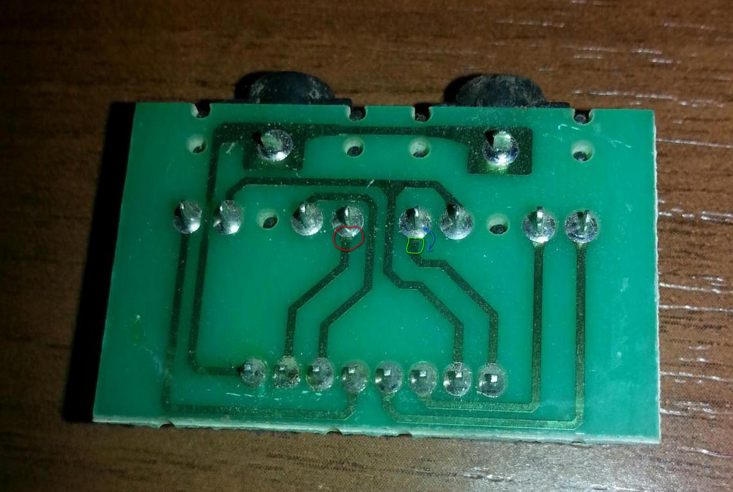

Есть ли возможность, восстановить гнездо для наушников, на передней панель корпуса пк?
Болезнь: звук в наушниках надо ловить шевеля штеккер в гнезде.
Штеккер наушников ни при чем, так же нет и непропаев на плате гнезд:
Новое купить на месте возможности нет, в виду их отсутствия в магазинах, покупать бу нет гарантии, что и это не с глюками, на али подходящее не нашел.

лучше всё же найдите новое, в этом максимум можно почистить спиртиком но поможет маловероятно.

Sania., чистка спиртом, да, не помогла....

На фотке видны кольцевые трещины, может всё же пропаять?

Sania., неее, там отсутвуют непропаи...сам лично пропаивал.
Дело на все сто процентов в гнезде.

Ваш прибор, ваше дело, ну а я не про непропай писал, но вам виднее.

Leon75 Учти что гнёзда для AC97 и HD имеют разное действие контактов, хотя визуально они идентичны. У тебя схема распайки HD. А гнёзда в продаже как правило старого типа.
сомнительно.
там же контакты обычные.
разбери гнездо. почисть как следует контакты. подогни, собери взад.
А от штекеры 3.5" весьма капризные штуки в следствии их дебильной конструкции.
Я бы советовал для начала сменить именно штекер.
Если не поможет то надо зачистить небольшие области дорожек (зеленым обведено) перед круглыми площадками и пропаять так чтобы припой покрывал и круглую площадку и часть дорожки. синий цвет
для 100% гарантии можно продублировать дорожки проводами прямо от контактной до контактной :)
Пробовал разные уши - не помогает.
Так же не помогло.
Только замена гнезда.
