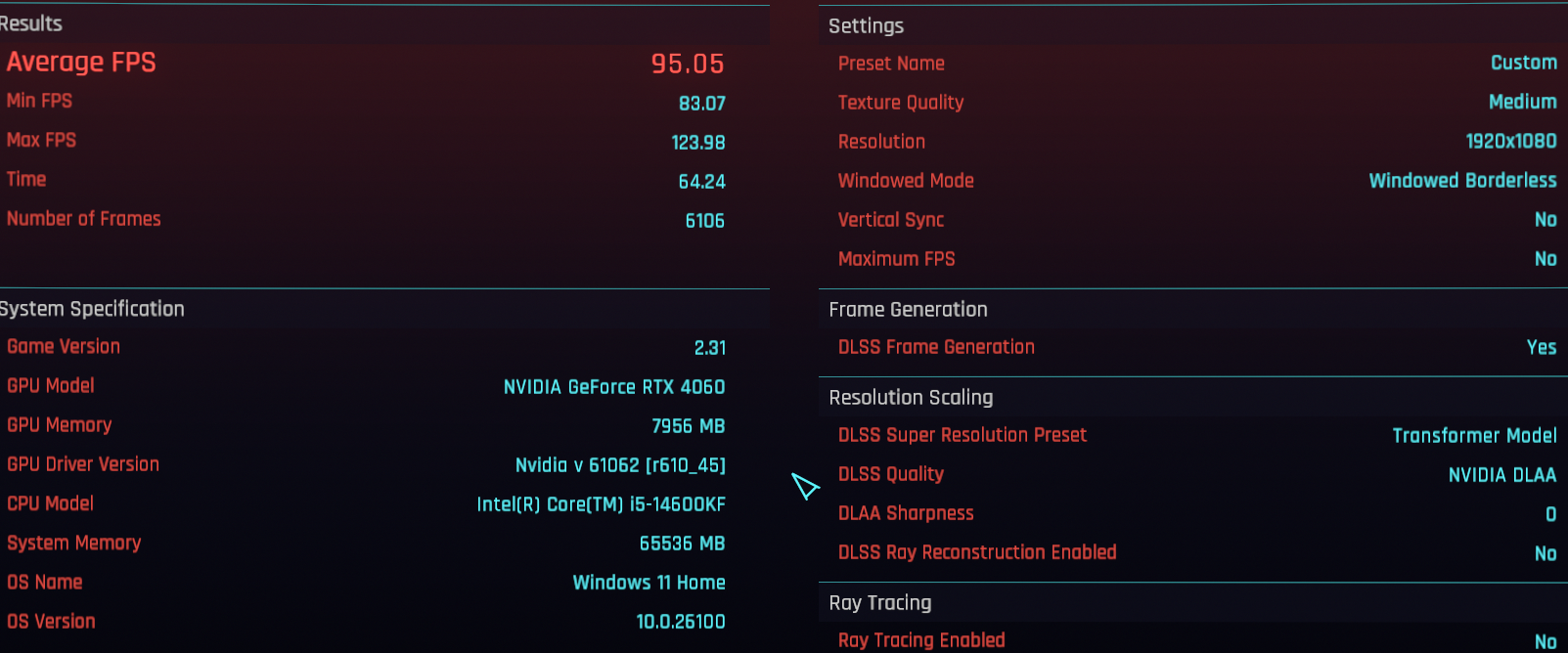

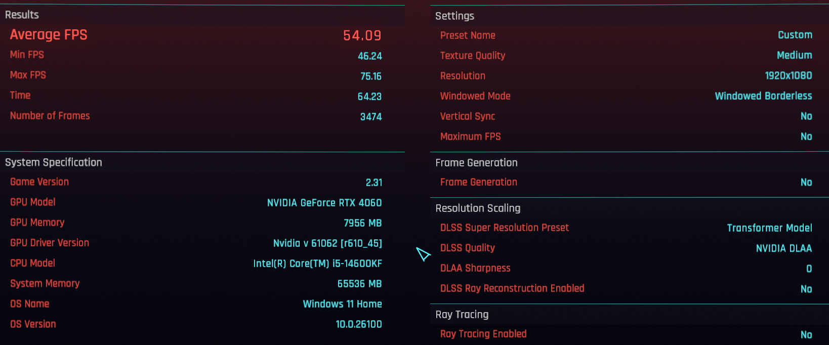

SM я использую там где ему место. Где-то в старой игре с локом на 60 включал.
Screenshot 2026-08-08 111011.png [ 1.33 МБ | Просмотров: 155 ]
Screenshot 2026-08-08 111219.png [ 1.28 МБ | Просмотров: 155 ]
Правда, я ещё лимит мощности раздул до 125Вт. Тот ещё тестер. :lol:
Разрешение монитора тоже на FHD воткнул. Чтобы наверняка.

ты же понимаешь что коэффициент 1.5 это на самом деле значит снижение фпс на 30% (и вообще любая гена снижает фпс)
30% это что-то дофига.
а тут речь про то что ещё меньше.
tolikmixx писал(а):
затрвты на SM меньше чем на FGx2(пресет "В"), но rtx5090 в 4k - 1,38мс и 1,7мс соответственно
коэффициент-то какой?
миллисекунды я вообще не понимаю это что лаг добавочный или о чём ты?
tolikmixx писал(а):
но эна менее качественная поэтому смысла её использовать где есть внутренняя гена как-то мало.
что-то внутренняя гена в кибере говно какое-то честно говоря и во многом из-за коэффициента тупого
Добавлено спустя 5 минут 57 секунд:
95.05/54.09 = 1,757
95.05/54.09/2*100 = 87,863
ну... чё то.
но базовый фпс меньше 50 это пипец сам понимаешь
