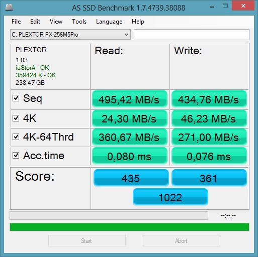

Прикупил Plextor 256M-Pro
Поставил 8-ку, дрова, офис.
Настроил по FAQ - отключил индексирование и в реестре внес изменения по отключению префетчера. Правда некоторых строк в реестре не оказалось, добавил вручную:
[HKEY_LOCAL_MACHINE\SYSTEM\CurrentControlSet\Control\Session Manager\Memory Management\PrefetchParameters]
"EnableSuperfetch"=dword:00000000
[HKEY_LOCAL_MACHINE\SOFTWARE\Microsoft\Dfrg\BootOptimizeFunction]
"Enable"="N"
Зпустил тест, вроде все хорошо, но не низкая ли скорость записи на 4K? Если малова-то, то куда копать?

Sham5 :facepalm: ты хоть понял, что ты наоптимизировал? Если оперативы много (больше 4Гб), можно заморочиться с рам диском. Выиграешь в меньшем расходе ресурса флеш памяти. И, наверно, что-то ускоришь. Но все оптимизации делать нет необходимости. Поставил и забыл. Так легче и безгеморойнее.
Скорость снижается энергосберегающими фичами, например процессора. И что за железо? Заполни профиль.

С реестром не до конца понял, остальное понятно.
Профиль заполнил.
Оперативы 16Gb

Это запрос малых блоков в 64 потока. Win7 вроде как использует всего один поток при загрузке. Сомневаюсь, что в домашнем компе реализуема нагрузка превышающая 4 потока обращения к диску и то весьма кратковременно и лишь на чтение. 64 потока на запись :facepalm:

Sham5 Зачем вообще лезть в реестр? Оптимизация преследуют цель: уменьшить износ флеша. БОльший вклад в экономию внесет перенос в оперу кешей и темпов. Но так заморачиваться для домашнего пользования нужно единицам. Проверь прогой ссдрэди количество записываемой инфы на ссд. Например, при объемах до ~700Гб в сутки, твой ссд прослужит более 5 лет.
