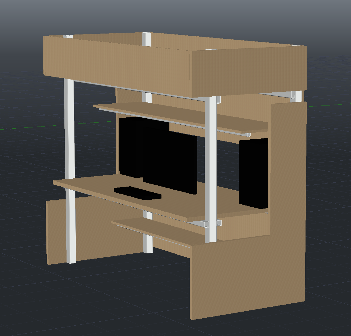

Вот такое хочу сделать. Фанера + металлопрофиль. Наверху, к сожалению, спальное место, 2050х910. Столешница - 30 мм. Две полки 300 и 450 глубиной. Ничего, что пока не фото? Может, подскажете, о чём я не подумал...
о лесенке для подъёма на второй ярус конструкции (спальное место) :-)
Регистрация: 27.07.2009
Фото: 8
AmbA
А полка внизу это чтобы ногами об нее биться постоянно?
Неужели места в комнате настолько мало что обязательно под кроватью место организовывать? Если и так, то я бы сделал нормальный кронштейн для кровати, типа такого - https://s3.br39.online/a/original/03b96 ... Marka-Fest
А вниз поставил бы обычный стол, без всех этих извращений, полочек и колонн.
Все лучше чем дурацкие колонны, кучу места занимающие.
Последний раз редактировалось Ханыга 26.01.2025 14:17, всего редактировалось 2 раз(а).

Если для ребёнка, то это стрёмно/опасно да и не удобно ;)

dns писал(а):
о лесенке
Куплю алюминевую 2,5 м в строительном )
Не должна мешать.
Вся комната порядка 6 кв.м. ((
Ханыга писал(а):
Типа такого
Стильно, но стены не мои, ковырять не буду.
arduum писал(а):
не удобно
6 кв.м. ((

AmbA это конечно больше в темы самодельной мебели/слов для ПК. где будет системный блок? и полка нижняя под столешницей чтобы не мешала ногам. ноги не вытянуть, или наоборот ноги ложить на полку?

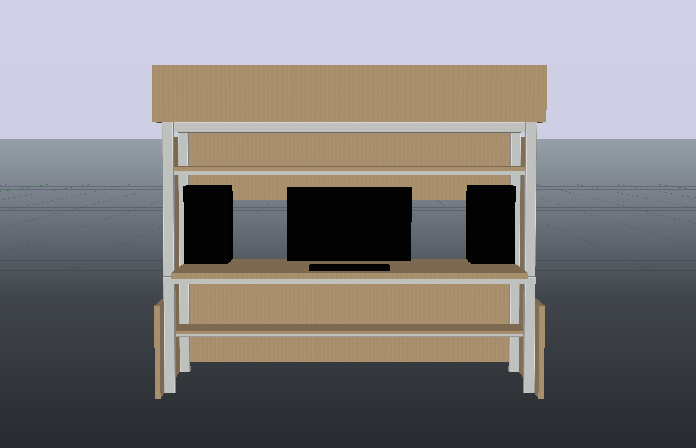

Яков Да нормально с ногами. Сейчас у меня стол 160х75, и нигде не жмёт, а тут - 193х91. Системник, когда появится - три варианта:
- сбоку,
- под столом, немного выступает
- под столом, полка таки убрана.
Пока пара ноутов + моник 32".

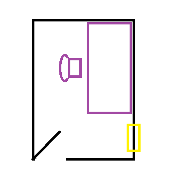

Leon75 Сейчас померить не могу, примерно так:
4.png [ 1.96 КБ | Просмотров: 3182 ]
с такими "закрытыми" боковинами системному под столом не место. и задняя стенка ниже столешницы не нужна, не подлезть в системному ни подключить, ни отключить порты на задней панели материнки. только лезть под стол с фонариком. если задняя стенка чтобы не складывало ромбом, лучше просто укосины из профиля от пгоризонтальной перекладины к стойкам-ножкам. и боковые "перевернутые Г" убирайте, не нужны. пару укосин из профиля и всё. если уж мебель в стиле Loft, то "лофт", должна смотреться легко. просто "скелет", верхние по периметру понятно, спальное место.
6 кв.м. прям 3х2м. комнатка? может придумать откидной столик на противоположную стену, а сидеть на кровати? только опоры спине нет. для ребенка может закончится кифозом, сколиозом... или так же откидную к стене кровать, и сидеть в нормальном комп. кресле.
не загоняйте ребенка спать на верх "двух-ярусной", не нужно. ребенок подрастет, пришел из школы, или с тренировки уставший, хочется "плюхнуться" на кровать, растянуться раскинув руки, а тут никак. надо наверх лезть.. и еще не забываем, дети иногда травмируются, не дай божи конечно. но может ногу потянет, или руку и залезть на "2-й этаж" или не сможет, или через боль, или простой пример, ночью ребенок захотел в туалет, это ему нужно спуститься со спального места, спросонья попадать ногой в перекладины лестницы, чтобы не соскользнуть. прежде чем делать ребенку такой "шконарь" - подумайте и об этом.
Завалится :diablo:

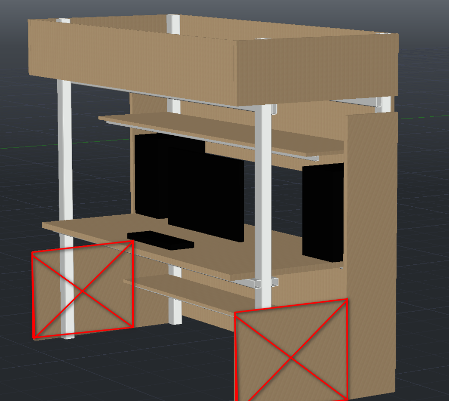

вот эти хрени уберите. зачем они? и продумайте сразу место для системника. сбоку это вообще не вариант тем более мебель с ноля делаете да и длинны стола предостаточно
тык
изображение_2025-01-26_172657927.png [ 356.33 КБ | Просмотров: 3159 ]
ну и столешницу можно поуже сделать. на фото она вровень со спальным местом. а это 900... а это дохера...

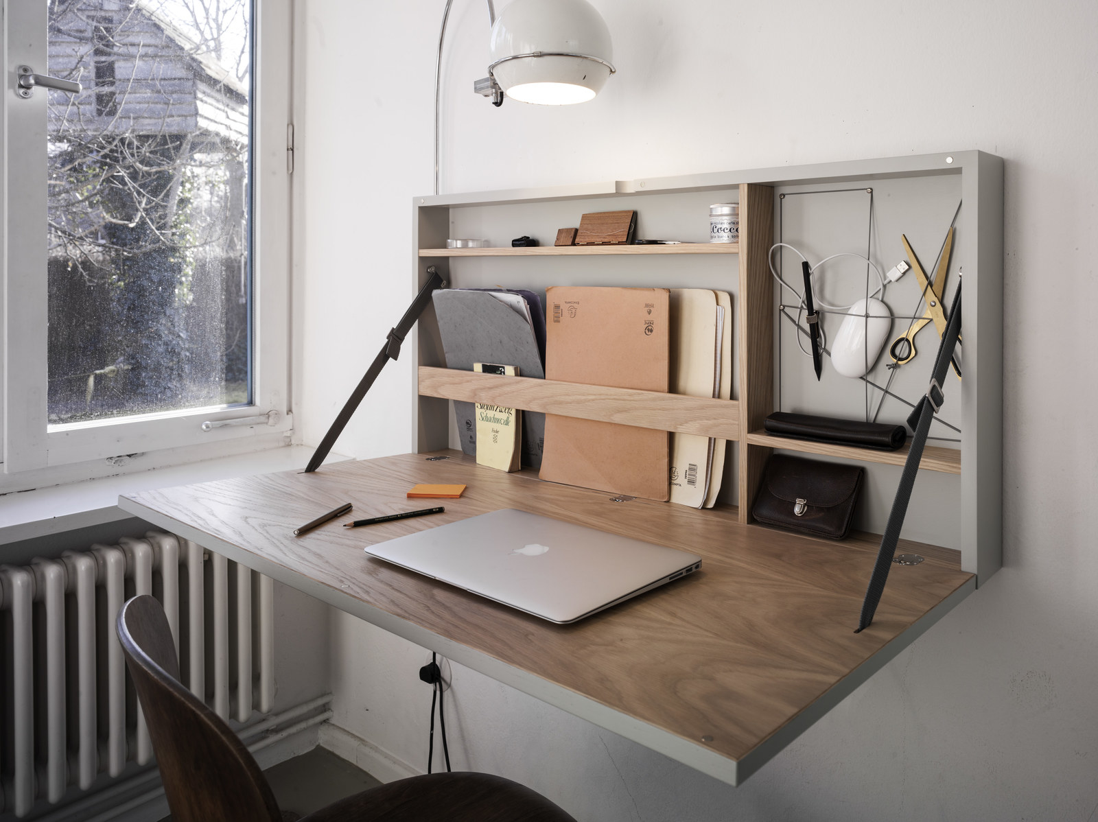

не совсем так конечно, монитор на стену, системный на пол, клавиатуру и мышь убирать внутрь "шкафчика". не удобно конечно, но это лучше чем лазать на второй этаж кровати для сна. были раньше серванты с откидной дверцей, дверца 80х60 см или 90х70см. превращалась в столешницу. в тесных спальнях "хрущевок" нормальный стол было не поставить.
В любом случае или к полу или к стене это крепить надо будет. Ребенок сверху на край сядет чтобы спрыгнуть вниз и вся эта конструкция завалится. С ребенком центр тяжести наверху будет.
Согласен.
Даже в заводской детской кроватке это бывает прописано в инструкции, правда крепеж мне самому пришлось покупать оба раза, хотя кроватки не из дешевых.

AmbA писал(а):
Фанера
Плохо обрабатывается и выглядит дёшево. Я для своего стола юзал клееные мебельные щиты и покрывал лаком, выглядит отлично. Но, конечно, дороже фанерки.
Предусмотри место для подставки для ног под столом, что-то типа полки - вытянуться в кресле и закинуть на неё свои ходули - какой каеф.

Ханыга писал(а):
Ребенок
я так понимаю автор себе делает. ребёнок тут не при чём...
i7-10700f | ROG STRIX B560-E | Ballistix 3600 64GB | PRIME RTX5070 O12G | FUMA 2 | 970 EVO Plus 250gb | Straight Power 11 750W | PURE BASE 500DX
Фото: 8
Тем более, я бы побоялся спать на двухметровой высоте без всякого крепежа.

AmbA , если комната 2*3 метра и больше мебели не надо ставить, то есть 2 варианта:
1. Стол смещаете по плану вниз. И стол 190см не нужен, даже 120 это что-то оргомное в таком помещении. А в верхней части комнаты ставите нормальную односпальную кровать.
2. Стол не вдоль правой стены, а вдоль нижней. Вдоль верхней стены также кровать.
Итого: никаких ухищрений, всё поместилось и ещё место осталось.
И отдельно плюсану ко всем вышеотписавшимся - двухъярусную кровать ВСЕГДА надо присверливать к стене, очень надёжно и не в одном месте. Это первое правило безопасности и это дороже всего!
Поэтому, если сверлить не вариант, то двухъярусная кровать сразу мимо.
