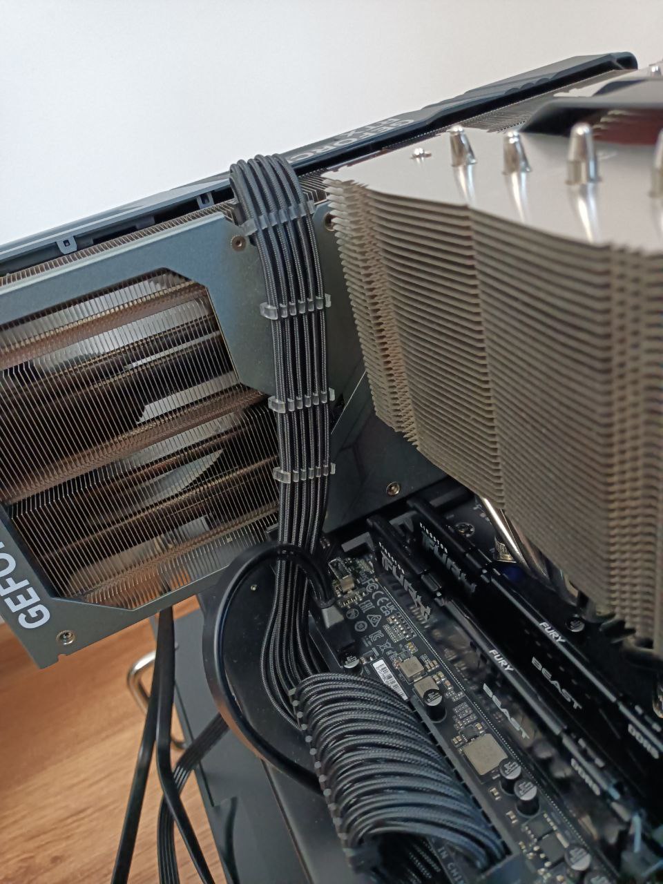

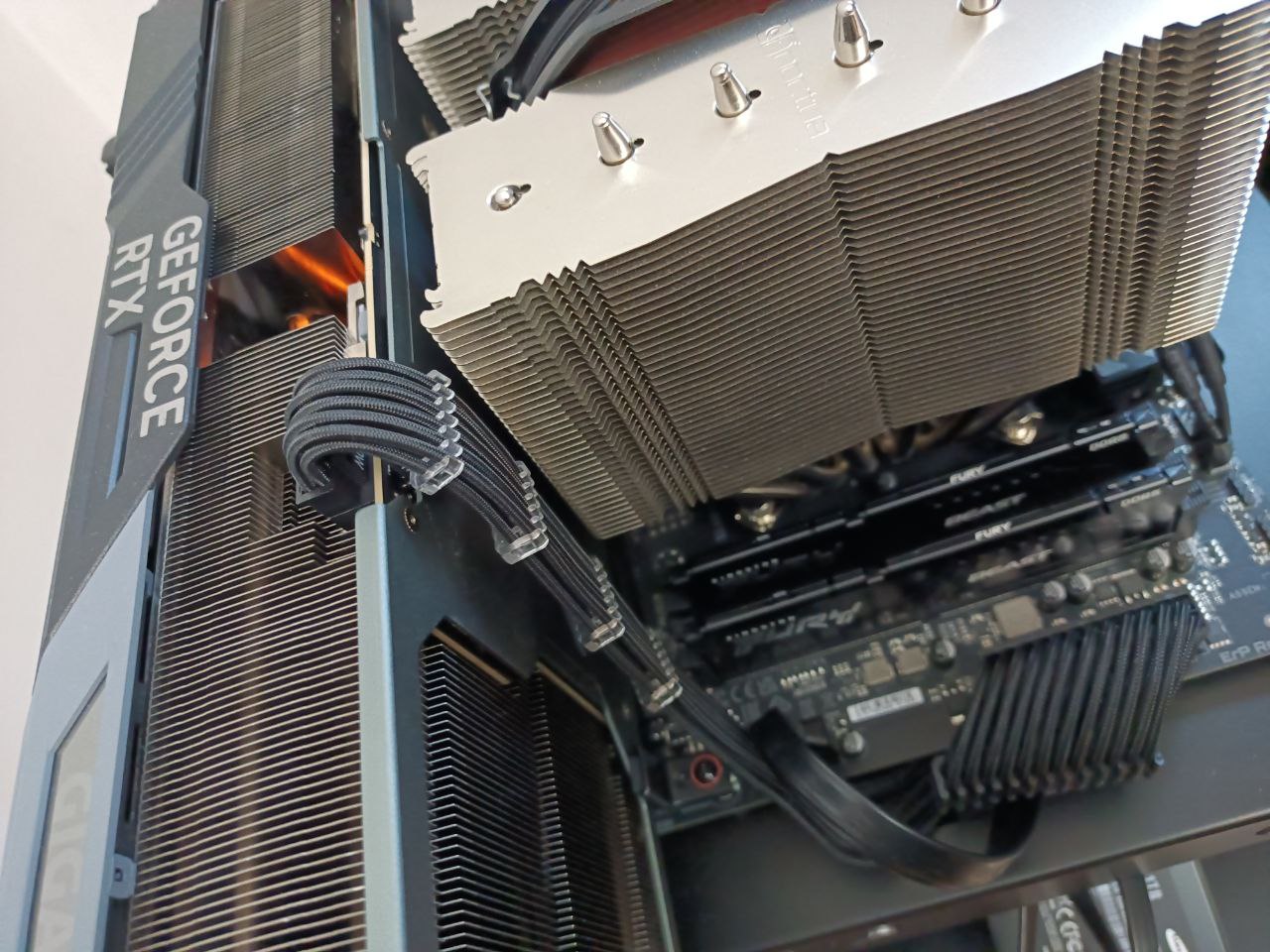

Русич писал(а):
Дружище, заказывать такие провода с али , самоубийственно ,от слово вообще.
Я себе взял такой же кабель как и у Demon_blg, пока что очень доволен. Гнётся очень легко в любую сторону, никакие пины не вываливаются и не проседают в отличие кстати от некоторых обычных проводов даже к брендовым БП. Единственное что длина коротковата. 30 см это включая и разветвительную часть. Из-за этого идеально ровно и красиво уложить не получилось, но конечно с родным переходником ни в какое сравнение, там вообще треш полный. Тут хоть все массивные провода от БП с коннекторами на переходник удалось за стенку спрятать.
